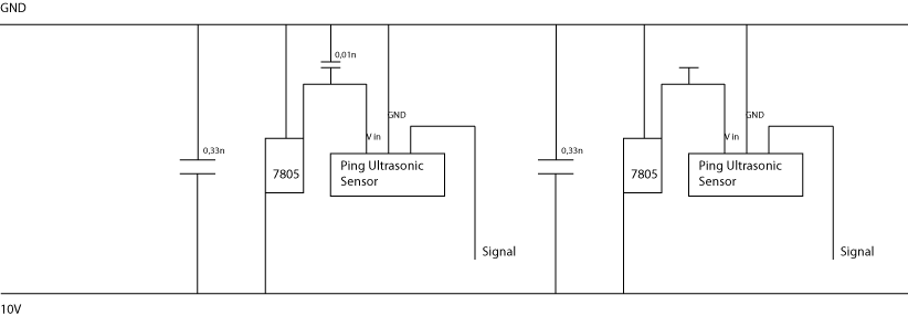

Danke nochmals. Leider habe ich nicht viel Zeit und würde gerne zuerst die Stromversorung klären. Den Sensor anzusprechen etc. würde ich von dem Arduino Mikrokotroller mit einem Code wie diesem machen, der einen Ping an den Sensor sendet und dann die Zeitliche Differenz in Distanz umrechnet. http://www.arduino.cc/en/Tutorial/Ping Im Anhang ist ein Schema, wie ich mir das vorstelle, wäre das so funktionstüchtig?
Im Prinzip ja, wenn man annimmt, dass der waagerechte Strich am Ausgang des rechten 7805'ers ein 100nF Kondensator darstellen soll, und keine Verbindung zu GND. Ferner hat es sich bewährt positive Spannungen oben zu zeichnen und GND unten.

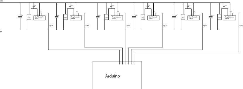

Ja, das soll das gleiche sein wie beim ersten. Ausserdem soll es dich sechs mal wiederholen. Siehe Anhang.
Das Arduino Board ist 3 meter von nächsten und ca. 10 meter von entfertesten. Gibt das Probleme?
Hallo Meterlange Leitungen mit TTL-Pegel gibt nur Ärger. Im Labor mag es gehen, in der Industrie definitiv nicht. Du brauchst Treiber die bidirektional arbeiten können. Denk noch mal über die lokalen Controller nach.
