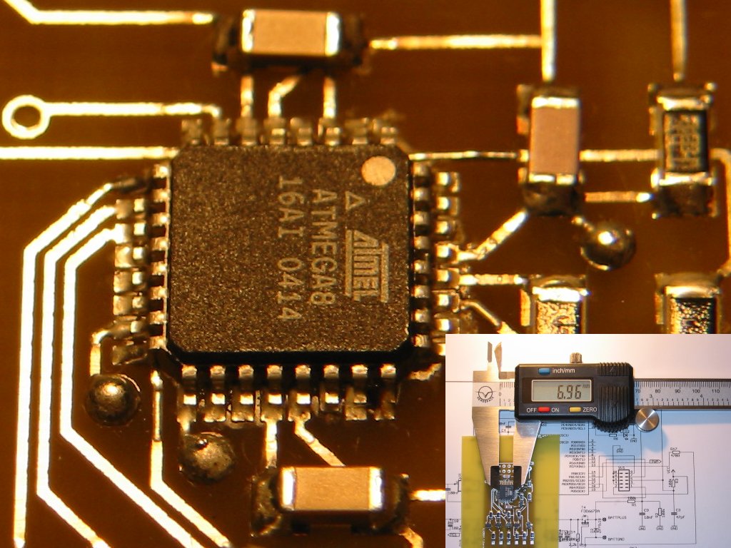

Also ich mach 10 mil (0.25mm) Leiterbahnen ohne Probleme mit einem
Aldi-99Euro-Drucker auf Overheadfolie. Damit gehen auch TQFP Gehäuse,
natürlich bringst du bei TQFP keine Leiterbahn mehr zwischen den Pins
durch, aber unter Widerstände und Kondensatoren locker.
Foto von meiner letzten Platine, die Leiterbahnen die man sieht sind
alle 10mil:
http://www.kraftvoll.at/elektronik/mikrocontroller/tqfp.jpg
Allerdings mit Ätzmaschine bei 45° geätzt, war glaub ich nach einiges
unter 10 Minuten fertig. Wenn man 30 Minuten ätzt, dann wird da schon
was ausgefressen sein.

Ich hänge mal eine starke Vergrösserung meiner heutigen Platine an. Ich
hab da eine andere Lötmethode (aus einem anderen Thread) verwendet, die
viel besser geht.
Insgesamt mach ich das so:
Drucken auf Sigel All-in-One Folie von Conrad. Die hat eine Laser und
eine Tintenstrahlseite. Transparentpapier war bei mit mit Laser und
Tintenstrahldrucker unbrauchbar (deckte nicht bzw. Tinte ist
verlaufen).
Belichten: 2,5 Minuten mit 4x15W Gesichtsbräuner, Abstand zum Boden 7
DVD Hüllen, die Vorlage ist im Belichtungsrahmen von Conrad.
Entwickeln: Wasser mit ca. 23 Grad, 1 gestrichener Teelöffel Entwickler
von Reichelt (250g Dose), ich habs abgewogen, das sind 5 Gramm. Dauer
unter 2 Minuten.
Dann Ätzen mit Ätzmaschine 1 bei 45 Grad, Dauer ca. 8-10 Minuten.
Ätzmittel von Reichelt (1 Dose passt von der Menge für eine
Ätzmaschinenfüllung, ich glaub 1,75 Liter.
Nach dem Ätzen belichte ich die Platine nochmal auf beiden Seiten je
2,5 bis 3 Minuten, dann wieder in den Entwickler rein. Das löst den
Fotolack rückstandsfrei ab.
Dann schön abspülen und in in Sur-Tin Verzinnung geben, nach 2 Minuten
raus und mit sehr heissen Wasser gut abspülen. Dann mit einer
Küchenrolle polieren.
Platinenmaterial ist Bungard, die brauchen einen etwas stärkeren
Entwickler, das NAOH freie Zeugs von Conrad ging mit der angegeben
Dosierung nicht gut für dieses Basismaterial.
Durchkontaktierungen mach ich mit den Bungard Nieten von Reichelt, die
Nieten sind 0,6mm innen, man muss also 0,8 mm bohren. Durchstecken,
dann von der anderen Seite mit Hammer und z.B. Nagel leicht schlagen,
so dass sich die Niete spreizt, dann mit Hammer flach klopfen, geht
ganz leicht. Dann beide Seiten mit wenig Zinn verlöten.

von Fritz Ganter (Gast)
Ich denke ja, die Pinbreite ist bei meinem Bild ja auch nur 0.3 mm,
Rastermass ist 0.8mm und Zwischenraum ist 0.5mm wenn ich richtig
gerechnet habe.
