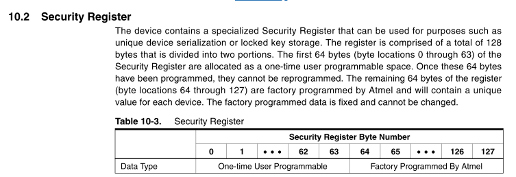

DataFlashs von Atmel (AT45DBxxx) haben auch eine UID. Wenn Du eh´ noch
externen Flash brauchst...

Die sind aber meines Wissens nicht unique sondern nur produktspezifisch.
von Knut B. (Firma: TravelRec.) (travelrec) Benutzerseite
Falsch.

Travel Rec. schrieb:
> Falsch.
Sorry, hast recht. Hab' es mit "Manufacturer and Device ID" verwechselt.
Die 64-Bit-ID der DataFlashs ist nicht (aus Versehen) überschreibbar und
man hat als Anwender die Möglichkeit, noch mal 64Bit einmalig
dazuzuprogrammieren und hätte somit eine 128-Bit Seriennummer. Einmalig
genug?
