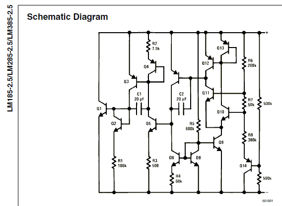

Michael schrieb: >>Z-Dioden sehen intern etwas anders aus. > > Wie sehen Z-Dioden intern denn aus? Ein bischen mehr als ein normaler > PN-Übergang wird es schon sein schätze ich mal. Falsch geschätzt. Genau das ist es. Schon die BE-Strecke eines normalen Transistors hat die Charakteristik einer (schlechten) Z-Diode von 7-9V. Kannst es ausprobieren. Aber nimm den Transistor danach nicht mehr für was anderes, wird dadurch nicht besser. > Und der Hersteller selbst schreibt ja, dass es auf der Band-Gab beruht. Eben. Beruht drauf. LM385 ist ein IC, das sich ähnlich wie eine Z-Diode verhält, wobei der den konstanten Spannungswert bestimmende Teil darin eine Bandgap-Referenz ist. Solche Bandgap-Refs haben typischerweise um die 1,2V.

Naja, es werden schon mehr als nur ne P- und ne N-Schicht da sein. Beim Transistor kenn ich z.B. den sogn. burried Layer den man ja auch nicht reinzeichnet, der aber da ist um die Leitfähigkeit des Kollektors zu steigern (oder wars die Spannungsfestigkeit....ahh, das ist ja schon viel zu lange her). However, das "beruht" war jetzt von mir, der genaue Wortlaut wäre >The LM185-1.2/LM285-1.2/LM385-1.2 are micropower 2-terminal band-gap voltage >regulator diodes. Wodurch ich geneigt bin/war anzunehmen, dass es feine Z-Dioden sind und nichts, was sich nur so verhält wie eine Z-Diode...wobei, wäre es dann nicht auch eine Z-Diode? Ach, egal...
Schau dir mal den TL431 an. Ist nicht arg verschieden wenn man den Steuerpin mit der Kathode verbindet, nur nennt TI das Teil netterweise nicht Diode, sondern Shunt Regulator. Das bringt die Leute nicht auf seltsame Gedanken. Abgesehen davon ob man das nun als feine Z-Diode sieht oder als Parallelregler: Das skizzierte Problem von Z-Dioden bei kleinen Strömen hat der LM385 erkennbar nicht.
Michael schrieb: > Naja, es werden schon mehr als nur ne P- und ne N-Schicht da sein. Nein. Nur stärker dotiert (Zener-D) bzw, so aufgebaut, dass der Durchbruch sie im Unterschied zu normalen Dioden nicht zerstört (Z-D). Siehe http://www.wer-weiss-was.de/theme59/article5248805.html Zener-Dioden unterhalb von 4V haben übrigens eine recht erbärmliche Charakteristik, was sie für Referenzzwecke ziemlich ungeeignet macht.
