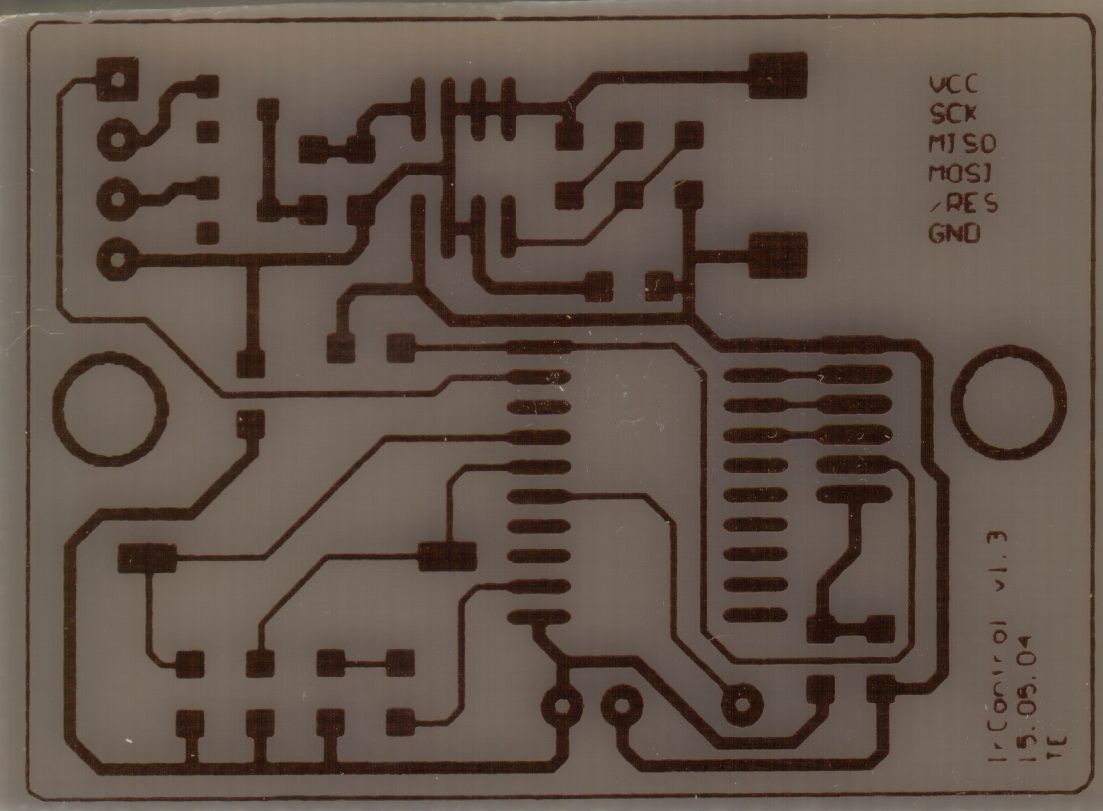

Ich drucke einmal (!) auf normales Transparentpapier, reicht völlig. Wichtig ist nur, folgende Einstellungen im Druckertreiber vorzunehmen: Helligkeit: Dunkler Intensität: Dunkler Farbton: Normal Sättigung: Kräftig Tintenvolumen: Schwerer Qualitätseinstellung: Normal Papierart: HP Premium Inkjet Transparentfolie Ein Ergebnis hatte ich hier im Forum schonmal gepostet: http://www.mikrocontroller.net/attachment.php/90066/ircontrol4.jpg

supa! besten dank, ich merke nämlich,daß mein drucker nicht so folien-tauglich ist.

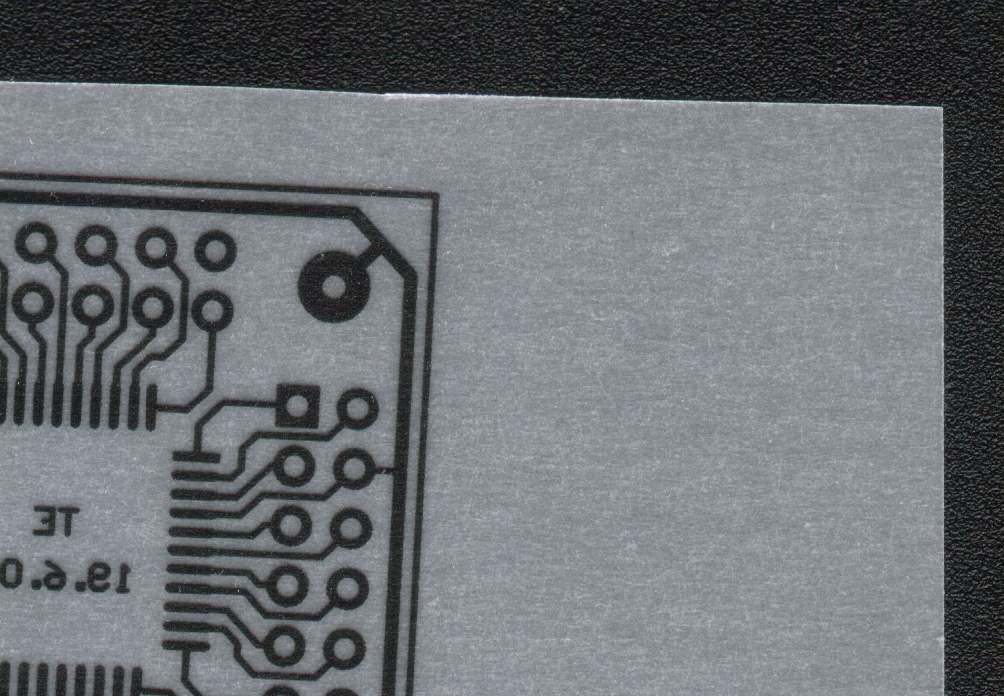

Hallo, Ich benutzte einen HP Business Inkjet 1100 DTN, mit orginale HP Premium Inkjet Folien. Drücker einstellung: HP Premium Plus Fotopapier, hochglänzend, Sättigung auf maximal Leuchtend, Helligkeit auf maximal Dunkeler, Farbton auf maximal Wärmer. Ics/Konnektoren mit einen Pin abstand von 0,5 mm sind damit ohne Problem machbar. Siehe auch das Bild. Meine beste erfahrungen habe ich mit Bungard Platinen gemacht. Grüße Mark,
Oh ich merke gerade, dass ich im falschen Thread gepostet habe :)
Mark.de.Jong: Wieviel mil haben denn die dünnsten Leiterbahnen auf dem Foto? Sieht nach SEHR wenig aus... 4 mil?
Hallo Christof, 8 mil ist das kleinste, kleiner macht glaube ich auch kein sinn. Grüße Mark,
Ja, 8mil krieg ich auch hin, nur sah das auf deinem Foto so klein aus. Oder sind die anderen Teile einfach nur überdimensional groß?
Hallo Christof, Leider hat der Platine etwas zulange im ätzbad gelegen, also etwas untergeätzt. Der kleine konnektor in der mitte hat einen pin abstand von 0,5mm. Grüße Mark,
