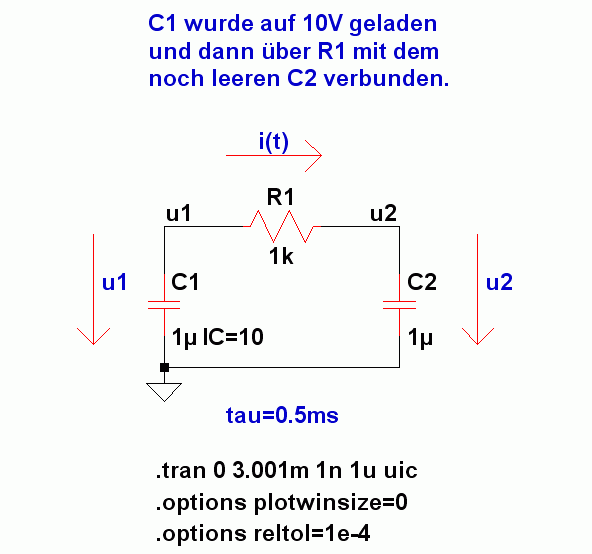

von Ralph B. (rberres)
Hallo
Die Energie geht ganz simpel in dem Widerstand zwischen den beiden
Kondensatoren verloren. Egal wie gross der Widerstand zwischen den
beiden Kondensatoren ist der Energieverlust bleibt immer der gleiche.
Bei grossen Widerstand fliesst halt längere Zeit einen geringeren Strom.
Die Fläche bleibt die gleiche.
Ralph Berres

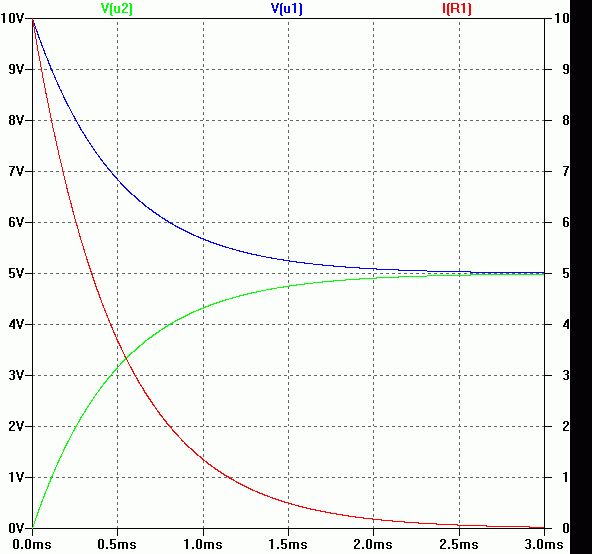

Nochmals zum Mitschreiben und probiert es einfach aus!!
Die Spannung ist u/2 und nicht Uo SQRT/2
Ralph Berres

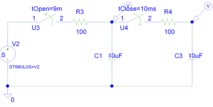

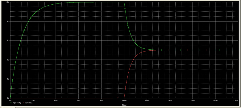

von Thomas S. (tsalzer)
Schließe der U/2 Fraktion an. PSpice bestätigt das!
guude
ts
die Schaltung dazu....
Bei 9ms wird der erste Schalter geöffnet, und bei 10ms der zweite
Kondensator zugeschaltet.
guude
ts

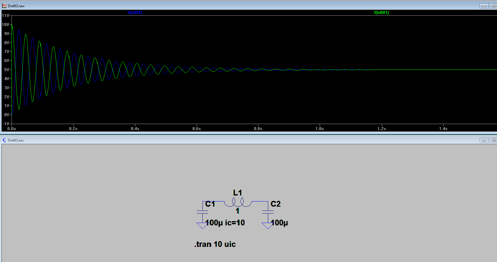

von Matthias W. (fralla)
Rechnet das mal mit der Laplace tarnsformation ohne Widerstand durch,
dann gibts ein Problem. Nimmt man einen Widerstand hinzu kürzt sich
dieser Weg und man erhält ein 1/2 wenn man die Spannung ausdrückt.
Man braucht aber nur ein reines L dazwischen setzten. Dann ist der Strom
begrenzt und keine Energie geht verloren.
MFG
von Benedikt K. (benedikt)
Naja, dann wird man aber nie eine konstante Spannung in einem der beiden
Cs haben, sondern die Energie wird für immer und ewig zwischen den
beiden Cs hin und her pendeln. Also auch keine Lösung.

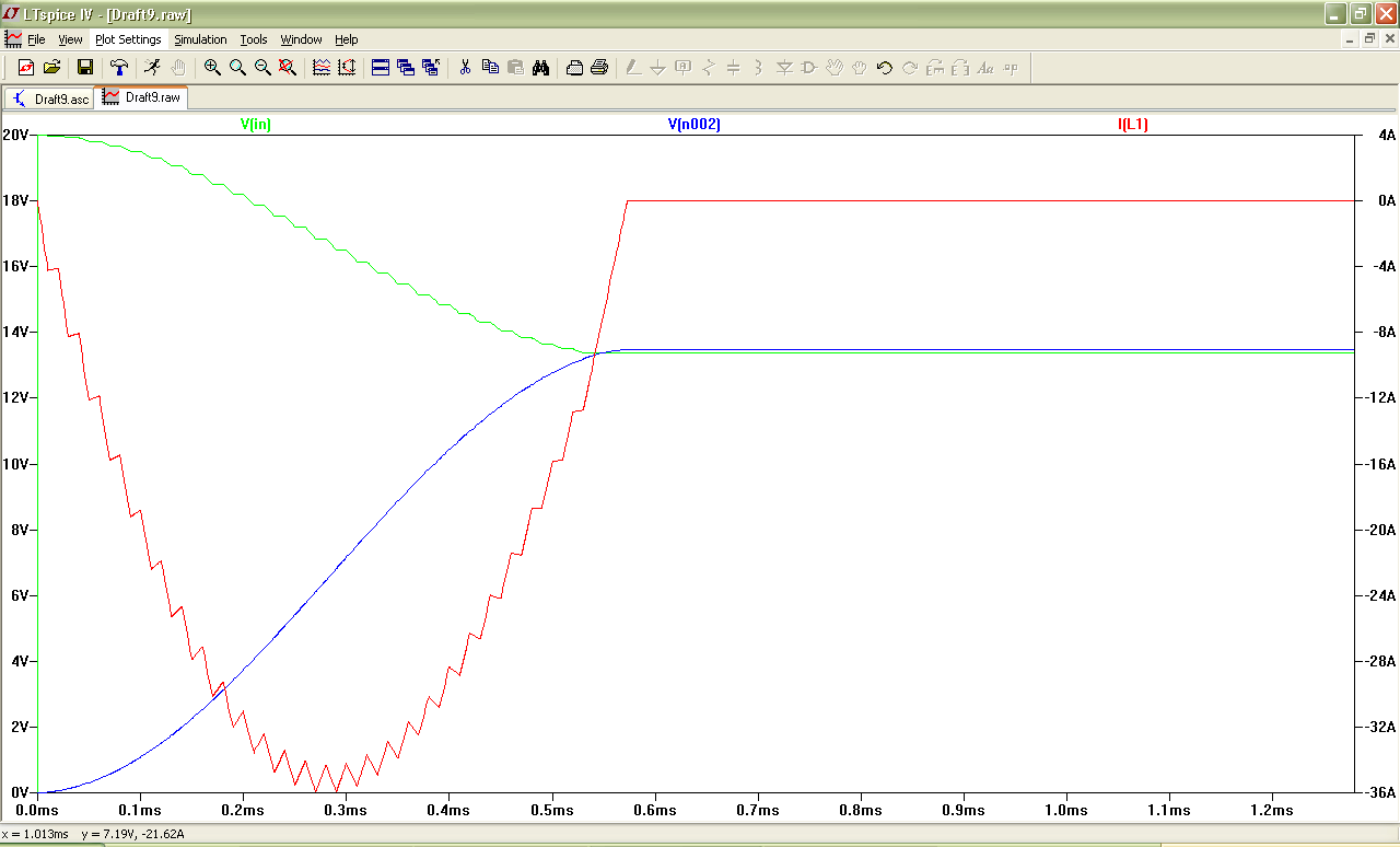

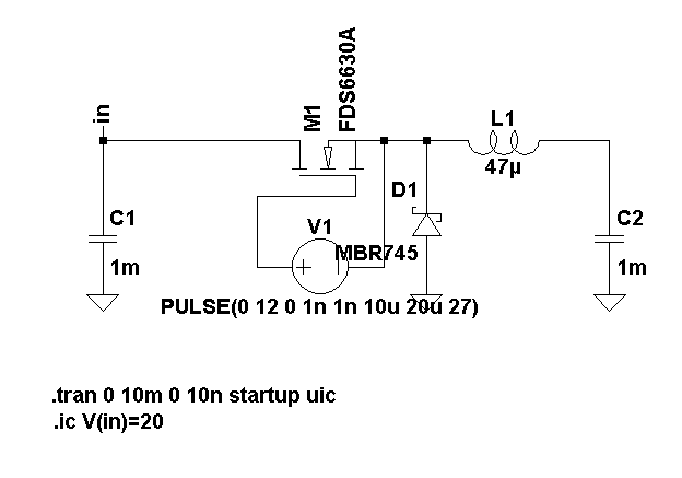

> Mit eienr Serieninduktivität und Diode jedoch nicht.
Wie weiter oben schon geschrieben wurde. Eine Diode ist ein aktives
Bauteil. Somit fällt diese raus.
Würde bei einer Spule + Diode aber nicht die gesamte Energie in den
zweiten Kondensator wechseln? Solange bis die Spannung gleich ist,
steigt der Strom. Dann fließt die gleiche Ladung nochmal um den Strom in
der Spule wieder abzubauen.

Aber auch ohne Diode geht nicht die Hälfte verloren, dann schwingt die
Energie eben. Also ich würde eine Diode als passives Bauelemt
bezeichnen.

von Hauke R. (lafkaschar) Benutzerseite
Energie eben.
Wie oft soll man das noch erklären? Selbst dann würde die
"überschüssige" Energie vernichtet entweder im Innenwiderstand oder eben
über elektromagnetische abstrahlung im falle von supraleitern ...
langsam wirds monoton ... Und wenn sich das ganze dann ausgeschwungen
hat landet man wieder bei U0/2
Ja jetzt wirds monoton, wenn man die Bauteile als nicht ideal betrachtet
ist das was anderes, Klar. Aber ich sagte ideale Bauteile und ein
idealer Schwingkreis schwingt nun mal ewig.
>Und wenn sich das ganze dann ausgeschwungen hat landet man wieder bei >U0/2
Das ist falsch, man landet bei 0. Die gesamte energie wird dann im
Widerstand umgesetzt. Die einhüllende der Sin/Cos Schwingungen ist dan
eine e^-x Funktion (abklingend eben). Kannst mit Laplace ja nachrechnen.
Aber dennoch bleibt ein DC Offset von U0/2 um die die sin/cos
Schwingungen sind. Es bleibt also U0/2 für t->unendlich übrig.
@Matthias W.: Nicht bei der von mir oben aufgezeigten Schaltung!
Die Spule hat einen Widerstand von 10 Ohm in diesem Beispiel.

von Martin (Gast)
Ihr müsst doch mal überlegen, wo der denkfehler ist. der leere
kondensator wird mit einem konstanten strom geladen. dieser strom fließt
natürlich nicht im vollen, sondern weniger (schaltregler) .
hab mal die simulation angefügt. die endspannung beträgt ca. 13,7V bei
anfänglich 20V.
von Martin (Gast)
Und hier das simulationsergebnis

Die, die es nicht gelernt haben, den sei verziehen. Aber die meisten
Anderen sollten nochmal ihre Aufzeichnungen über die Lade/Entladekurve
von Kondensatoren hervorholen. Natürlich verteilt sich die Ladungsmenge
C des einen Kondensators zu gleichen Teilen auf Beide. Man braucht nur
die beiden Kurven aufeinanderzulegen. "Thomas S. (tsalzer)" hat dies
sehr anschaulich dargestellt. Natürlich ist der R nicht ideal "0", daher
geringe Verluste.
> anfänglich 20V.
Das ist ein gangz normaler Buck-Converter, mach die Diode auch als FET
dann ists in die andere Richtung ein Boost und man kann verlustlos hin

von Martin (Gast)
Wie sieht die (Differential)-Gleichung aus, mit den zwei Kondensatoren
und dem Widerstand?
von Helmut S. (helmuts)
> und dem Widerstand?
Was willst du denn damit?
Da kann man doch gleich die Zeitfunktion(Lösung der DGL) hinschreiben.
Zwei gleich große C verbunden mit R, Ladungsaustausch t>0
U1(t) = U0/2*(1+e^(-t/tau))
U2(t) = U0/2*(1-e^(-t/tau))
tau=R*C/2
C/2 wil beim Umladen die beiden C in Reihe sind.
von Martin (Gast)
... Was willst du denn damit? ...
Um zu sehen wie man von DGL zur Lösung kommen kann.
U0 = Spannung am Anfang auf C1
C1=C2=C
u1(t) = u2(t) + i(t)*R
Q1+Q2=Q
u1(t)*C + u2(t)*C = U0*C
u1(t)*C +(u1(t)-i(t)*R)*C = U0*C
2*u1(t) -i(t)*R*C = u0*C
Stromrichtung von C1->C2
i(t) = -C*du1(t)/dt
2*u1(t)*C + C*du1(t)/dt*R*C = U0*C
2*u1(t) + R*C*du1(t) = U0*C
Q1+Q2=Q
u1(t)*C + u2(t)*C = u0*C
u2(t) + i(t)*R + u2(t) = U0*C
2*u2(t) + i(t)*R = U0*C
i(t) = C*du2(t)
2*u2(t)*C + C*du2(t)/dt*R*C = U0*C
2*u2(t) + R*C*du2(t) = U0*C
von Martin (Gast)
Vielen Dank Helmut - der Sonntag ist gerettet.
Kleine Korrektur.
Hatte in der jeweils letzten Zeile vergessen auch die rechte Seite durch
C zu teilen. Da muss natürlich U0 stehen.
C1=C2=C
Q1+Q2=Q
i(t) = -C*du1(t)/dt
Q1+Q2=Q
i(t) = C*du2(t)
Hauke Radtki schrieb:
> Könntest du uns zu guter letzt vielleicht noch deine Schaltung posten?
> Damit wäre der Thread dann vielleicht abgeschlossen ;)
Hier aml Schaltplan und Simulationsergebnis.
Hier nochmals der Schaltplan.
Es hatte irgendwie nicht geklappt zwei Bilder anzuhängen.
