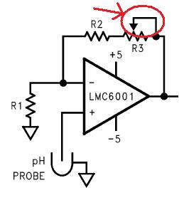

Hallo, ich möchte mir mit dem LMC6001 eine PH-Verstärkerschaltung bauen. Zwei Fragen hätte ich dazu: 1. Was bedeutet das markierte Schaltsymbol aus angehängter Datei. 2. Wo ist in Deutschland ein 1k 3500ppm Widerstand auf die schnelle zu beschaffen. Gruss, Sebastian.
zu 1: Das ist das US-Schaltsymbol für einen Poti.
Aha. Dankeschön.
