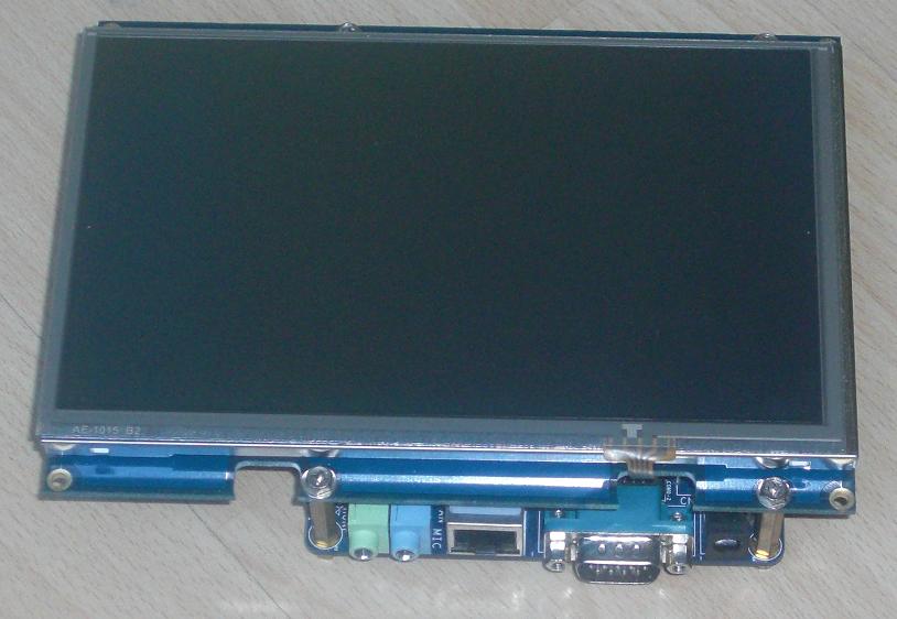

von Phil S. (zippi)
habe auch noch hier ein Mini2440 rumliegen mit etwas anderm 7" display.
Ist aber auch nicht transflektive so wie ich das sehen. Denke aber auch,
das diese displays recht selten sind.
Aufjedenfall kann man die displays auch austauschen. Aber dann musst du
halt einen eigenen treiber für das Display schreiben.
Würde mein board auch günstig abgeben falls du interessiert bist, da ich
wohl nicht dazu komme werde damit mal weiter zu machen.

von Andreas W. (andreasw) Benutzerseite
Phil S. schrieb:
> Hi,
Das auf dem Bild ist ein QQ2440.
von Phil S. (zippi)
Stimmt ist nicht die mini version.
Würde es trozdem mit Display, kabel, CDs und allen infos für 100 €
abgeben.
