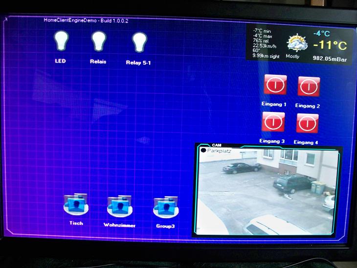

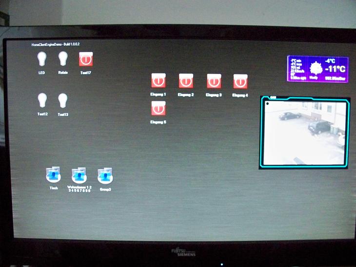

Hi, ich "bastel" gerade an einer Grafikoberfläche für mein Hausbus! Ich habe mal zwei Fotos angehängt. Das eine Foto mit dem dunklen Hintergrund sind mit Exe-Internen Bildern, das andere mit dem Blauen Hintergrund benutzt externe Bilder. Die Kameradarstellung läuft übers Netzwerk. Ich habe hier im Gebäude einen Video-Server, auf dem ich eine selbstgeschriebene App laufen hab, welche an der Position des Parkplatzbildes mir nen Screenshot macht und übers Netzwerk per Broadcast streamt. Somit sind alle HAP-Clients in der Lage das momentane Kamerabild darzustellen. Die Grabber-App unterstützt auch Multisektorübertragung. Ich kann bei 16 Kamerabilder somit auch 16 einzellne Frames übertragen (diese werden markiert mit dem Index) und somit kann ich gezielt das gewünschte Kamerabild darstellen lassen (wobei alle Bilder auf einmal übertragen werden). Die Soft ist noch lang nicht fertig, aber als Gebäudesteuerung läuft diese bereits perfekt! Grüße Alex
Hi Alex, habe ich das richtig verstanden?: Du hast Dir eine eigene GUI-App. zur Visualisierung geschrieben, oder läuft da nach wie vor das HAP-Backend. cu, Ben
Hi, ist eine komplett selbstgeschriebene Grafikoberfläche in Visual Studio! Angefangen habe ich mit den Symbolen für Licht EIN/AUS. Dann wollte ich mehr und hab einfach eine Wetter-App und eine CamApp hinzu gefügt. Die Wetter und CamApp sind eigenständige Forms der HAP-Engine. Die Glühlampensymbole sind in der EXE mitkompiliert als Resource. Falls ich andere Symbole möchte, schreibe ich einfach das Zielverzeichnis und den Dateinamen rein. Die Engine erkennt dies automatisch und läd das Bild. Sollte das Bild nicht mehr existieren, wird ein Standard-Symbold (?) angezeigt. Möglich sind bis zu 1000 Symbole. Entweder als "Switch", "Eingang" oder als "Gruppe". Die Symbole sind frei positionier und skalierbar sowie in Gruppen definierbar! Für jeden Zustand der Symbole kann eine eigene Grafik gewählt werden (EIN/AUS/Unbekannt). Das ganze wird in eine XML-Datei abgespeichert und geladen. Was momentan noch fehlt ist ein "SkinEditor" fürs einfache KlickiBunti für Jedermann! Was noch fehlt sind Makros! Ein Bildschirmdruck und X-Belibige Ereignisse werden nacheinander ausgeführt (Rolladen runter, Licht gedimmt Stufe X, Multimediaanlage mit Spannung versorgen, Fernseher auf AV, Sat-Rec auf Kanal X, Lautstärke auf Y... , Hausfrau Bier holen xD^^ ) Grüße
hey leute, da bin ich auch mal wieder, hab mal durch zufall wieder hier reingeschaut un muss sagen das was Alex da gemacht hat finde ich gut:) @ Alex: kannst du genauere sachen hochladen, also programm un auch pläne was du da dran hast, also womit du schaltest und wie du kamera anschliesst, weil das mit der kamera finde ist ein ziehmlich gute idee. ist das jetzt eigentlich noch mit hap drin? man müsste jetzt nur noch eine ir steuerung einbauen und vllt finden sich ja noch andere ideen;) aber ich muss sagen, ich bin begeistert. klasse arbeit alle zusammen, also grosses lob nochmal an dich ben und auch an alle leute hier im forum un auch an dich alex ich hoffe darauf das wir das weiter schaffen un das das hinterher auch alles zusammen läuft. wenn es iwas gibt was ich machen kann dann her damit:D *sabber*:D Lg Leon
Hi Leon, also am Anfang hatte ich als CAM einen FrameGrabber bzw WebCam welcher über die WindowsAPI abgefragt wurde. Da wir hier im Gebäude aber einen VideoServerPC haben, und das Videobild wegen fehlendem Monitor ins Leere läuft, habe ich eine App geschrieben um das dargestellte Bild (bzw Bilder, es sind 9) aufgeteilt als Stream zu versenden. So kann ich mit meiner HAP-Software alle Kameras einzelln darstellen lassen, ohne auch nur eine weitere Hardware an den Rechner anzuschließen. So brauch ich nur Strom und ein Netzwerkkabel. Fertig! Da mein Gebäudesteuerungssystem einen Netzwerkanschluss besitzt, kann ich simit ohne weiteren Aufwand über den Touch-PC alles Steuern was drann hängt. Man hat einen Master mit LAN, CF-Kartenleser und einer BUS-Schnitstelle ähnlich dem LIN-Bus. uC ist ein M128. Es ist sogar soweit das ein Firmwareupdate über die CF-Karte gemacht werden kann! Falls jemand eine eigene Software schreiben möchte, kann er dies sogar machen (ist ähnlich dem WebServer auf ENC28j60-Basis). Schaltpläne für die eigene Firmware wird kommen (ist noch nicht fertig, deshalb habe ich einen Prototyp hier bei mir daheim zum experimentieren.) Meine alten EIB-Teilnehmer sind rausgeflogen. Die konnten mir zu wenig! Auf FreeBUS.org gibt es auch jemand der EIB-Teilnehmer als freies Projekt baut. Mein kleiner Traum wäre eine Verknüpfung beider Projekte bzw vieler Projekte untereinander. Durch Anpassen der Schnittstelle und verändern des Protokolls (oder dazwischenklemmen eines kleinen Protokollumsetzers) wären dann günstige Module für uns Elektronikfans verfügbar - und anpassbar auf unsere Wünsche!

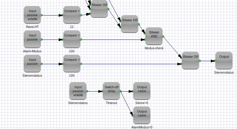

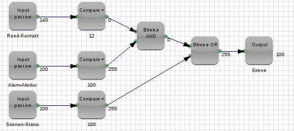

Guten Nabend, ich habe eine allg. Frage zur autonomen Steuerung bzw. die Frage ob es nicht möglich wäre ebenso "Getriggerte-Sequenzen" von der CCU (PC) laufen zu lassen, die natürlich nur bei derem Betrieb über die Gui ausführbar wären? Im Wiki ist die Rede von "AS-Objekten" & "AS-Sequenzen". Das heißt also ich kann theoretisch max. 63 Kästchen (AS-Objekte) pro CU in Sequenzen verarbeiten?! Woran erkenne ich, wenn die Anzahl der Objekte zur viel wird oder ist das pauschal auf 63 beschränkt? Das ist dann also die maximal verfügbare Rechenzeit auf einer CU, um den 10ms Zyklus einhalten zu können? Hintergrund: 1 ) (siehe BILD) Ich möchte eine Alarmanlangenfunktion einbinden, die ich über die GUI an und abschalten will. Den Status der Alarmfunktion (an/aus) halte ich im Moment über einen Port (Alarm-Modus) fest, den ich über die GUI setze (0 oder 100). Parallel aktiviert ein Alarm über den Reed-Kontakt einen zweiten Port (Sirene). Sofern die Sirene angeht sperre ich natürlich die Deaktivierung des Alarms durch abfragen des Sirenen-Status. Geht das nicht einfacher? Kommt mir sehr umständlich vor. 2) Ich möchte alle Lichter über die GUI mit einem Knopf an/auschalten können. Ich könnte jetzt ein Port wie bei 1) über die GUI schalten und über diesen dann wieder eine autonome Steuerung auf dessen CU auslösen. Geht sowas nicht direkt durch die GUI?
hey leute. also mit alarmanlage finde ich auch eine sehr gute idee also wieder mal ein grosses lob an dich jörn! lg Leon
kleines Update siehe Bild. Neben mehreren Eingängen nun auch mit Deaktivierung nach einer definierten Zeit, nicht das die Nachbarn .... (falls es Optimierungen/Ideen gibt, her damit...) Thema Touchscreen und Verwendung für HAP: Nachdem ich sehr günstig einen MSI AE 1900 (300 EUR!) in der Bucht ersteigern konnte bin ich wirklich begeistert!!! Für HAP ist er wirklich gut geeignet und der Verbrauch dank Atom sehr gering. Falls Interesse besteht stell ich gern mal die Erfahrungen zur Installation unter Ubuntu rein. Neben Webcam, Micro, Touchscreen u.s.w. läuft alles wunderbar unter Ubuntu und dank Gestenerkennung und Onscreen-tastatur bei bedarf kann man es auch gut an der Wand ohne Zusatzgerät nutzen... Ich "versuche" gerade ein GUI-Oberfläche zu erzeugen, die der von G I R A ähnelt, da ich das Design einfach perfekt finde. Sofern die fertig ist, stell ich die Buttons gern mal rein... @Condi : Danke war nen guter Tip mit dem MSI!
