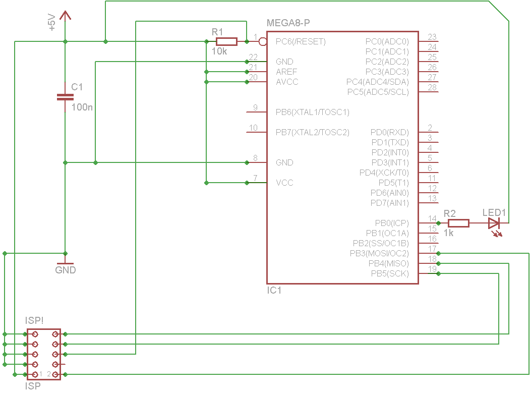

hi leute!
nach langem zögern wende ich mich dann mal an euch...
ich beobachte schon seit 2 wochen das Geschehen in diesem Forum und bin
wirklich beeindruckt wie viele Leute sich mit soetwas auskennen!...
naja auf jeden Fall möchte ich mit in diese Scene einsteigen, auch wennn
ich noch Schüler bin. Ich habe in Keller ein kleine Werkstatt und bin
mit Multimeter und Lötkolben usw ausgestattet..
nur ein Oscilloskop habe ich nicht ?! Die FReage brauche ich eins mein
erstes Projekt soll eine kleine dcf uhr sein auf Lochraster...
da ich mich vor 2 Wochen das erste mal mit dem Wort microcontroller
befasst habe wollte ich erstmal mit der Grundschaltung anfangen... im
anhang seht ihr einen Schaltplan, das erste mal mit eagle :D naja ich
würde euch bitten das ganze mal durchzugucken und mir mal bescheid zu
geben und sagen was gut gut ist und was nicht..
gruß und DAnke im Vorraus
NoNever

Mir fällt spontan auf, daß das Leuchtverhalten der LED unbefriedigend
sein könnte... Entweder schaltest du sie gegen Masse oder drehst sie um

zur led ich dachte immer die leds leuchten immer nur in eine Richtung?
von Jens S. (djstorm)
LEDs leuchten ja auch nur in eine Richtung - du hast aber die Kathode an
+5V gehängt - also falschrum.
Stimmt, Leuchten tun se nur nach vorne;-)
Du musst sie in "Durchlassrichtung" Schalten. Also das Schaltsymbol
(Pfeil) muss von "+" nach "-" zeigen!
Entweder so lassen und nach GND schalten oder einfach umdrehen!

Zur LED: wie ne LED funktioniert muß bestimmt nicht erklärt werden ;).
Aber wenn du jetzt auf den Controllerpin nen high gibst hast du vor und
hinter der LED ungef. die gleiche Spannung und es passiert... "nichts".
Wenn du nen low auf den Pin gibst sperrt die Led und es passiert... auch
nichts! Steht aber auch im Tutorial. Das solltest du dir erstmal
durchlesen, denk ich :)

AREF nicht beschalten.

wieso aref nicht beschalten in jedem tutorial steht man soll aref auf5
volt legen?!
ja ihr hattet recht mit der led hab mich vertan also die led umdrehen...
AREF kann beim MEGA8 als Ausgang geschaltet werden, um z.B. 2.54V zu
liefern, was passiert dann?
Natürlich kannst du sagen, daß dir das nie nie passiert, aber du
baruchst AREF auch nicht in umgekehrter Weise.

von (prx) A. K. (prx)
> volt legen?!
Das sind dann Tutorials, die noch auf dem Stand der alten AT90Sxxxx
Controller sind, die keine interne Referenz enthalten.
von Joachim B. (jojo84)
Im datenblatt des Mega8 steht auch, daß die interne Referenzspannung
deaktiviert wird, wenn du an AREF 5V anschließt. Um also "universell" zu
bleiben lass den Pin offen oder mit nem C gegen GND.

von Pete K. (pete77)
Liest Du eigentlich Datenblätter ? Man sollte nicht mit einer
Grundschaltung anfangen, sondern mit Lesen.
Außerdem fehlen (mal wieder) die Abblockkondensatoren.
