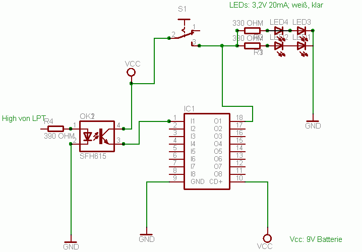

bin neu hier und habe leider noch nicht so die Erfahrungen mit IC´s und
soweiter...zu hause habe ich mir ne kleine LED Beleuchtung gebastelt,
mit jeweils 4 hellen LEDs (1000ccmd), welche ich bisher über einzelne
Schalter betätige, zur Stromversorgung bisher eine 9V Block Batterie
genommen. Später will ich auf nen Netzteil umstellen.
Nun hatte ich die Idee, mir die Bedienung per LPT Anschluss zu basteln
und mir mit Eagle mal nen Schaltplan erstellt.
Könnt Ihr da mal drüber schauen was für Fehler euch auffallen? Bin mir
mit den Optokopplern nicht so sicher ob ich da alles richtig
angeschlossen habe - wegen der invertierung vom ULN.
Meint Ihr ich zerschiesse mir da eher was oder bleibt alles dunkel wenn
ich die einzelnen Ports mit High ansteuer?
Freue mich über eure Kommentare und entschuldigt bitte die Quali des
Schaltplanes, mein erster mit Eagle ;)
Beste Grüße
von Peter R. (gelb)
Die Sendedioden der Optokoppler müssen (wie die LEDs) über Widerstände
angeschlossen werden, sonst kriegen sie zu viel Strom.
Grüße, Peter
von Jens G. (jensig)
Ja - die Sendedioden müssen alle über Einzelwiderstände betrieben werden
(wie jede LED eben).
Die Invertierung ist doch sicherlich gerade richtig hier - wenn die bei
H am Eingang leuchten sollen, dann isses schon richtig (denn die
Sende-LED's werden dabei ja dann auf Masse gezogen).

Vielen Dank für die Anregungen und klar, den Vorwiderstand für die
Optokoppler hatte ich glatt vergessen, habe da so meine Schwierigkeiten
bei der Dimensonierung derer, da ich an dem Datenblatt(
http://www.datasheetcatalog.net/de/datasheets_pdf/S/F/H/6/SFH615A-3.shtml)
vom Opti hänge, habe mir da mal einen 390 OHM Widerstand ausgerechnet.
Ist der korrekt bei einem Vcc von 9V?
Ja, eine galvanische Trennung ist erwünscht, rein aus
sicherheitsgründen, will mir ja meinen LPT nicht zum Toaster machen ^^
Nur mal so zum Verständniss: Wenn ich die Optis an die Ports hänge und
danach den ULN, dann habe ich doch wieder eine Invertierung und die LEDs
müßten mit der Kathode drann, oder?

von Falk B. (falk)
@Sofixultra (Gast)
Im Prinzip ja.
Dann packt man die Optokopper aber DIREKT an den LPT und nicht an die
Last.

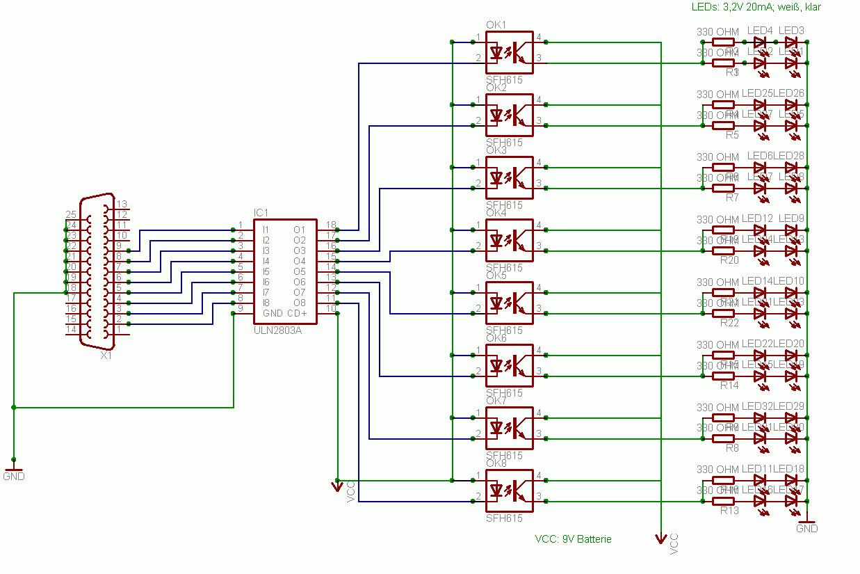

von Sofixultra (Gast)
Hallo Falk,
danke für Deine schnelle Antwort ;)
Dann kann ich das so nicht umsetzen, da es zu aufwendig ist, alle
verdrahtungen und Schalter um zu belegen, daher auch die Idee, die Optis
nach dem ULN, weil ich damit die Invertierung "umdrehen" kann, auch wenn
die Treiberfunktion vom ULN damit nicht wirklich genutzt werden.
Servus Jens,
also um ehrlich zu sein, haste mich jetzt überfordert ^^
Hab ma nen Schaltbild gemacht, wie ich es vorhatte, bzw. wünsche.
Wobei S1 und die LEDs bereits so vorhanden und verdrahtet sind.
Da der ULN das Signal invertiert, würde es nach meiner Auffassung so
nicht funktionieren.
Korrekt erkannt, wenn vom LPT ein High kommt, soll die LED leuchten.
Kann ich über dem SFH dem ULN auch ein "negatives" Signal geben und er
macht daraus ein Vcc?
von Falk B. (falk)
@Sofixultra (Gast)
Das geht wie bereits gesagt sowieso nciht, wel der ULN nur nach GND
durchschalten kann, aber keine Spannung ausgeben kann.
Das könnte ein UDN2981.
Das kann aber ggf. problematisch werden.
Nein. Das kann man aber hier mit einem normalen Transistor ala BC337
direkt machen.
MFG
Falk
@Falk Brunner (falk)
Warum? Ist der LPT bei H nicht sehr belastbar? Oder gar OC (PullUp-R's
würden das dann ja regeln - R's brauchen wir ja sowieso dort ;-)
@ Sofixultra
Schlecht. Dann vielleicht doch eher den UDN2981 nehmen, wie von Falk
empfohlen.
Und so, wie Deine letzte Schaltung aussieht, gibt's sowieso eine
Explosion.
Erstens kann der ULN die Ausgänge nur nach Masse ziehen (OpenCollector
(OC)), so daß die Last nach Vcc geschaltet werden muß (was aber noch
nicht so gefährlich ist), und zweiten würde ein eingeschalteter
ULN-Ausgang (=Masse) zusammen mit eingeschalteter S1 einen satten Kurzen
erzeugen, bei dem der ULN abbrennen dürfte. Dann lieber doch so wie in
deinem allerersten Plan. Da aber die Optis dabei nicht sehr
stromtragfähig sind (verglichen mit dem ULN), und deren
Übertragungsfaktor weit unter 100% liegen könnte, kann es dann aber
sein, daß deine LED's nicht so richtig zum Leuchten kommen wegen
erhöhtem Spannungsabfall am Fototransistor im Opti.
Alles in allem wäre also die Variante mit dem UDN2981 dann wohl doch die
beste.

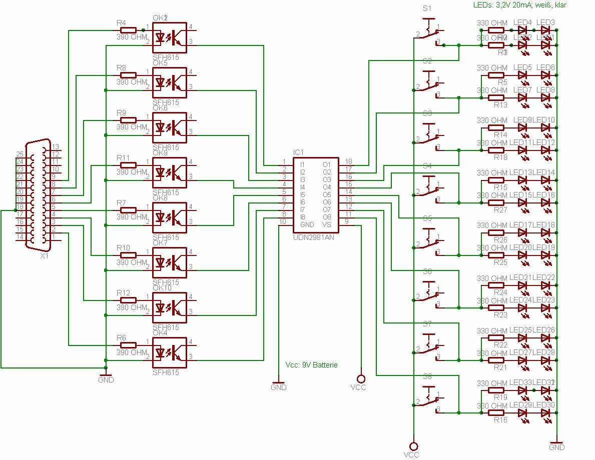

Hallöchen zusammen,
sodele, habe mir nun mal nen neuen Schaltplan gemacht mit dem UDN, statt
dem ULN.
So sollte ich nun mein Vorhaben realisieren können.
Wenn Ihr hier noch was findet oder weitere Verbesserungen habt, bitte
einfach los lassen :)
Beste Grüße
also wenn Du Pin4 der Optis noch mit Vcc verbindest, sollte es nicht
mehr viel zu meckern geben.
Dran denken, daß die Ausgänge intern nur durch npn-Darlington als
Emitterfolger getrieben werden. Das heist, es fallen deutlich über 1V
über diesen ab. Bei Vcc=9V zwar eigentlich nicht so dramatisch, aber
wenn man noch die Uf der beiden LED's in Reihe betrachtet, dann wirds
mit 2*3,2V+1,5V --> ~8V äuserst knapp (also nur noch 1V über den Rv
(330Ohm), was pro LED-Zeile nur noch rund 3mA macht - nicht gerade viel.
von Peter R. (gelb)
Ob der LPT-Ausgang die fast 10mA schafft? Sinken schon, aber sourcen?
Grüße, Peter
Nabend zusammen,
@Jens: Danke für den Hinweis, habe ich bereits nachgearbeitet und Pin4
ist nun auch auf dem Schaltplan verbunden ;)
An die Verluste habe ich so gar nicht gedacht - Himmel muss man da viel
beachten - wenn ich aber einen kleineren R nehme, dann würde wieder
zuviel fliessen wenn ich es nur über die Schalter ansteuer und 9V direkt
anliegen...da wird doch der Hund in der Pfanne verrückt. Fällt dir dazu

@Peter: Auch Dir danke für den Hinweis, eine genaue Beschreibung was ein
LPT abkann habe ich so leider nicht gefunden, bisher habe ich bei allen
Beispielen gelesen, dass 10 mA kein Thema sei. Bei früheren Versionen
des LPT sollen es soagr bis zu 50 mA gewesen sein. Hast Du eine genauere
Spezifikation wieviel der ab kann?
Guts Nächtle zusammen
@Peter Roth (gelb)
Deswegen meinte ich ja - evtl. Pullup-R's reinbauen.
Aber egal - ist eigentlich nicht nötig, da der Optokoppler keine Last
treiben muß (100µA reichen da völlig in den UDN als Input), reicht auch
ein recht niedriger Diodenstrom für die interne LED der Opti's - 1mA
reichen mit Sicherheit völlig, auch wenn die Opti's einen schlechten
Übertragungsfaktor haben sollten.
@ Sofixultra (Gast)
vielleicht gibt's auch einen UDN o.ä. mit pnp-Ausgang - der hätte dann
nur noch im Zehntel-Voltbereich etwas Abfall.
Oder in Reihe zum Schalter noch einen entsprechenden R schalten, der
ungefähr dann denselben Spannungsabfall verursacht (was aber wieder
nicht richtig stimmt, wenn Schalter und UDN Saft draufgeben).
Generell würde ich sagen, daß die von mir erwähnten 1V Abfall (bzw.
Reserve) schnell dahin sind, wenn die 9V-Batterie bei höherer Last (alle
LED's an) oder wenn halb entladen keine 9V mehr gibt, sondern nur noch
8V oder weniger. Dann werden die LED's ohnehin dunkler. Die ganze
Spannungslage ist hier also noch nicht so richtig ausgegoren (bei deinem
ursprünglichen Konzept genau so, weil der Opti ebenfalls einen recht
hohen Spannungsabfall bei ein paar 10mA für die LED's verursacht).
Übrigens - die LED's sollen doch je 20mA bekommen - macht bei 16
LED-Strängen 320mA, wenn alles an. Kann das die 9V Blockbatterie
wirklich, ohne daß die Spannung zu sehr einbricht???
Hallo Jens,
also alle Stränge gleichhzeitig an, hatte ich bisher noch nicht, aber
ich denke nicht das hier die Batterie lange mit macht, deshalb werde ich
auch auf ein Netzteil umstellen, damit die Spannungsversorgung gewahrt
bleibt.
Mit dem zusätzlichen R hatte ich auch schon überlegt, jedoch ist es
nicht beabsichtigt, Schalter und UDN gleichzeitig zu benutzen, nur das
ich die Möglichkeit habe auch per LPT zu "steuern".
Danke dir auf jedenfall für deine Einfälle und die fachlichen Ratschläge
