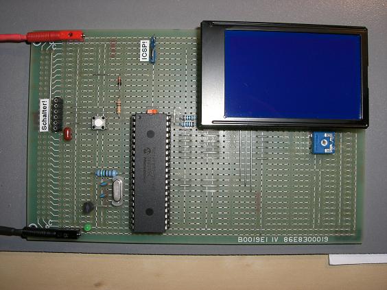

Wird nichts ändern, investiere Deine Zeit besser in ein Foto des
Aufbaus.

Hallo, ja es ist definitiv ein 16F877. Okay habe im Anhang mal 1 Bild.
Also gut, der PIC ist ja unschwer zu erkennen.
Direkt daneben der Quarz mit 2x 20pF.
Einzig der 100nF vom MCLR Pin gegen Masse ist etwas weiter weg,
es ist der rote bei der ICSP Buchse links.

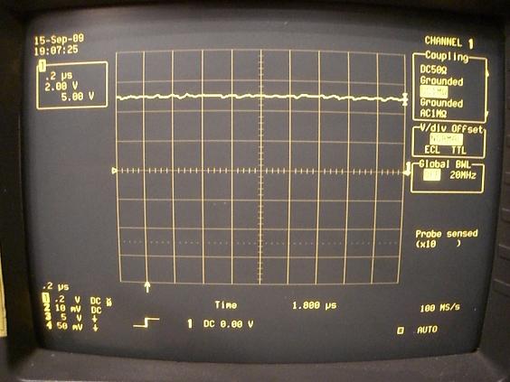

Die Spannungsversorgung ist glaub ich auf keinen Fall das Problem, siehe
Anhang.
