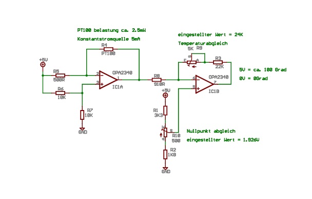

von RevolT3c (Gast)
So ich ma wieder. Hab jetzt alle Bauteile da.
Für den PT100 nehme ich folgende Aufbereitungschaltung (siehe Anhang)
Ich möchte ja den eingelesen Wert in eine Temperatur ausgeben.
Im Tutorial wird das ja in einem Beispiel erklärt. Leider nur in einer
Spannungsumwandlung.
Das Tutorial zur Festkommaarithmetik ist leider auf C. Gibts da nix auf
Assembler?
Gruss Ralph

Und noch ne Frage. Welche Op-Verstärker kann ich noch verwenden anstatt
die OPA2340? Bei Reichelt hab ich ausversehen die SMD Variante bestellt
und mein Kumpel bestellt jetzt bei Pollin, leider find ich die oben
genannten nicht.
