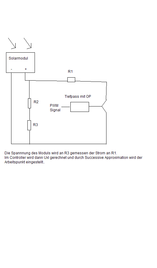

Hallo alle miteinander,
Wir wollen die Leistunsdaten einer Solarzelle über einen längeren
Zeitraum aufnehmen und mit einem Microcontroller (Atmega32) auf eine SD
Karte speichern.
Um die Leistung ermitteln zu können muss der Lastwiderstand gleich dem
Innenwiderstand der Quelle (Solarzelle) sein. Da sich der
Innenwiderstand der Solarzelle durch unterschiedliche Lichtverhältlisse
verändert muss  der Lastwiderstand auch ständig z.B. durch einen
Transistor angepasst werden.
Unsere Idee ist nun folgende: die Solarzelle erhält einen Lastwiderstand
und einen Transistor in Reihe als Verbraucher. In dieser Schaltung wird
Strom und Spannung gemessen und über OP´s verstärkt auf die
Analogeingänge des Microcontrollers gelegt. Im Microcontroller wird dann
UxI gerechnet ergiebt P. Nun wird der Transistor über einen
Analogausgang geregelt, bis P max erreicht ist.
Soweit unsere Theorie...nun zu meinen Fragen an euch:
- Ist die Schaltung so Realisierbar?
- Gibt es vieleicht eine "einfache" autarke Schaltung ohne MC mit diesen
Eigenschaften
Grüß Tobias

von MaWin (Gast)
Sicher,. Ohne Widerstand und ohne OpAmp sollte schon reichen.
Eigenschaften
Maximum Power Point MPP Tracker kann man  z.B. einfach aufbauen, in dem
man die Belastung mit einem Signal moduliert, ein paar Prozent um den
Nennwert rum, und (langsam oder schnell) den Punkt, der jeweils höhere
Leistung bringt, als neuen Mittelwert annimmt, da die Kurve von
Solarzellen monoton ist.
Dazu reicht ein Multiplizierer und ein LM324 als Oszillator und
Integrator in der ganz spartanischen Lösung ohne uC. Mit uC braucht man
neben 2 A/D-Eingaengen nur einen PWM-Ausgang zur MOSFET Ansteuerung.
Vorausgesetzt der MOSFET kann die ganze Leistung der Solarzelle
verbraten.

von MaWin (Gast)
PWM wird VOR dem Gate des MOSFETs in eine Analogspannung umgewandelt,
ein simples RC-Filter reicht schon. Falls din uC es hat, kannst du
natürlich auch einen echten D/A Analogausgang verwenden.

von Tobias E. (tobsen85)
Hier die versprochene Schaltung. Ich hoffe es reicht da Paint.
Gruß Tobias
von MaWin (Gast)
Vielleicht sollte man R1 in den Emitterzweig legen, dann misst es sich
einafcher, ohne Differenzverstärker zu benötigen.
Und ein OP muss in einen Tiefpass nicht rein, wenn er tief genug ist :-)
Wäre ein Möglichkeit R1 hinter dem Transistor zu schalten. Wir wollen
mit Differenzverstärkern arbeiten und Offset und die Verstärkung vor dem
Microcontroller anpassen um die volle Bandbreite der Analogeingänge
nutzen zu können.
Wenn diese Überlegung falsch ist bitte ich um Feedback, da es unsere
erste Schaltung mit MCs ist...:-)
Zu dem Tiefpass: die Überlegung ist 2 Tiefpässe + OP um den
Wechselspannungsanteil so niedrig wie möglich zu halten. Wir dachten an
ein PBM Signal mit ca. 60Hz. Bin mich aber gerade noch am einlesen.
MfG Tobias
Sorry mein Fehler natürlich muss R1 hinter den Transistor um das Signal
mit einem normalen Verstärker zu verstärken.
Gruß Tobias
