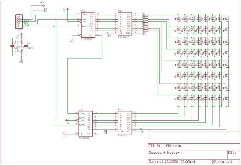

Folgendes: Microcontroller Arduino soll eine 10x11 Matrix von weissen
LEDs jeweils einzeln per Schieberegister schalten können. Den Aufbau mit
TRansistoren, vorwiderstand etc. habe ich schnell verworfen, da ich bei
ICs schnell fündig wurde, die den Aufbau vereinfachen. Den folgenden
Aufbau habe ich bereits in einem anderen Post gefunden (siehe Bild) und
entsprach auch meinen ersten Überlegungen. Leds ziehen so ca. 30 mA bei
3,3 Volt bei der Farbe weiss, 5mm.
Da der Controller nur 5 V und maximal 30 oder 50 mA ausgibt auf seinem
Pin kann man wohl vergessen, gleich zwei LEDs an zu machen. Daher muss
neben dem Schieberegister nun noch ein ULN 2803 mit ran. Vorteil: Ich
kann direkt den Widerstand am 2803 anschließen und spare mir etliches an
Löten bei den LEDs. So wie ich das sehe, sollte es so schon laufen.
Nun meine Überlegungen, die ich durch weitere Suche gemacht habe:
STP16C596 ist ein 16 Bit Schieberegister mit eingebauten Transistoren
(quasi ein 74HC595 + ULN 2803) in einem Gehäuse. Sprich für meine 10X11
Matrix (im Bild ist eine kleinere zur Vereinfahung aufgezeichnet)
bräuchte ich den chip nur einmal und müsste das Register nicht in Reihe
schalten und des weiteren nur einen chip. Das erspart wieder
Verdrahtungsaufwand.
Nun die Frage: Eine Seite der Matrix ist nun kathode, die andere anode.
Kann ich beide seiten über den STP16C596 anschließen oder kann ich diese
seite nur für eine der beiden Seiten benutzen?
Gibt es einfachere Wege diese Matrix aufzubauen, mit möglichst wenig
Einzelteilen? Sprich einen 16 Bit Chip im Dip Format, den ich als LED
Treiber nehmen kann? Sprich 5V in den Chip, mit Schieberegister
ansprechen und output auf jedem Kanal dann 5v 30mA bzw. mit Widerstand
dann runterregeln, damit die LEDs optimal leuchten.
Hoffe, dass ich als blutiger Anfänger die Sachlage gut formuliert habe.
Mal sehen, ob jemand meine Überlegungen bestätigt bzw. optimierungen
parat hat.
Danke schonmal,
Daniel
von MaWin (Gast)
Du bauste eine 8 x 8 Multiplexanzeige.
Deine LEDs brauchen 30mA.
Der Spaltentreiber muss also 240mA treiben,
der Zeilentreiber 2A.
Der STP16C596 schafft nur 120mA. Das kannste knicken.
Ein TPIC6B595 kann auch nur 150mA.
Ein ULN2803 aber 500mA.
Für die 2A Seite tun es wohl nur Transistoren.

Eines verstehe ich aber noch nicht. Bei einem 10x11 Matrix Display (in
der zeichnung nur vereinfacht ein 8x8 dargestellt). habe ich doch pro
reihe 11 LED und pro Spalte 10 LED, die maximal leuchten.
Pro Spalte kann ich deine Berechnung nachvollziehen 30mA*8 = 240mA, bei
11*30mA wären es dann < 500mA. Sprich der ULN2803 würde funktionieren.
Allerdings frage ich mich, warum der Zeilentreiber plötzlich 2A
benötigt?
Ich käme halt auf maximal 11*30mA = 330 mA, so dass auch hier ein
ULN2803 reichen würde.

von Matthias L. (Gast)
>benötigt?
Weil das Ganze gemultiplext wird.
Hast du eine 10x8Matrix, und gibst 8Bitweise aus, also alle
x-Millisekunden eine Zeile mit 8LEDs, so brauchst du zehnmal
x-Millisekunden für "einmal durch". Damit das Auge das aber als normal
hell erkennt, musst du in dieser kurzen Zeit eine größere Helligkeit
vorsehen.
Also in dem Beispiel muss der LED-strom verzehnfacht werden (der fließt
aber dafür nur ein Zehntel der Zeit)
von MaWin (Gast)
11 x 240 ! Sind nun 2.5A.
Sie müssen die 2.5A zwar nur 1/11 der Zeit aushalten, also nur als
Spitzenwert und nicht aus Dauerstrom, aber dann sollte das Datenblatt
diesen Strom schon zulassen.
von Gerd (Gast)
Ich würde den /G Eingang (Pin13) der 74HC595 auch noch mit dem µC
ansteuern. Hätte den Vorteil, dass man die Ausgänge abschalten kann,
während man die Daten durch die Schieberegister schiebt. Auch hätte man
dann schnell alles aus, wenn man einen Ruhezustand der Ausgänge braucht.
>ansteuern.
Ja. Am Besten an einen Ausgang mit dem Namen OC...
So kann man die gleich noch dimmen............................

von Daniel (Gast)
@Ma Win:
Danke für die Aufklärung. Hatte bisher nur nach Schieberegistern gesucht
und bin deshalb über die Taktung gestolpert. Dachte, man gibt 5V in den
Chip von einer externen Stromquelle und dann hat jeder Ausgang 500 mA,
also auch GLEICHZEITIG OFFEN was dann gereicht hätte.
So ein Bauteil gibt es nicht zufällig oder??
Nach lesen des LED-Matrix Artikels bin ich nun schlauer. Also fast alles
auf Anfang.
Dummerweise finde ich in dem Datenblatt der LED nun keinen Hinweis auf
die maximale kurzfristige Stromstärke... Nehmen wir an, die verkraften
für 1/11tel Sekunde die 2.5 A, dann vermute ich mal, dass ich mir beim
Testen einige LEDs braten werde ;-), denn bleibt der Controller mal
hängen, geht eine Reihe schnell in Rauch auf.

von MaWin (Gast)
> Nehmen wir an, die verkraften für 1/11tel Sekunde die 2.5 A,
Nixh 2.5A, sondern 240mA.
Normale LEDs verkradten das 10-fache des Normalstroms,
superhelle éher nur das 5-fache,
LEDs grösser 1W nur einen Bruchteil.
von Daniel (Gast)
Da haben wir aneinander vorbeigeredet: 2.5 A, wenn alle 10 Leuchten.
Rund 240mA, wenn nur eine leuchtet, da stimme ich dann zu.
Hm, jetzt geht die Suche nach nem geeigneten Mosfet los, der für
3A+Sicherheitspuffer gut ist und mit den 5V vom Controller geschaltet
werden kann. Denke, dass das der einfachste Weg ist. ein ca. 10x10
Matrix Display zu machen...
