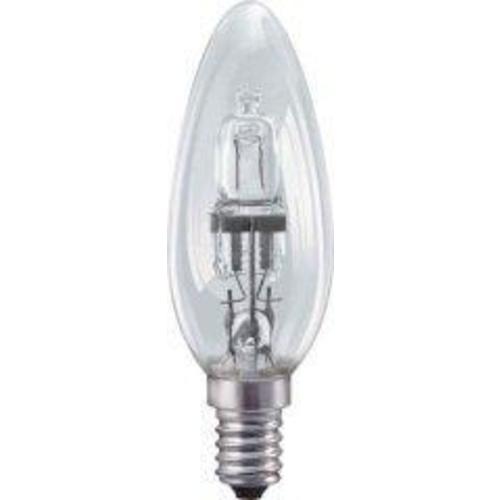

Die Dinger im Anhang gibt es auch in matt. Werden als "Osram Energy Saver" verkauft, gibts aber auch (vermutlich günstiger) bei Ikea. Dürften vernünftige Alternative zu Kerzenlampen sein.
