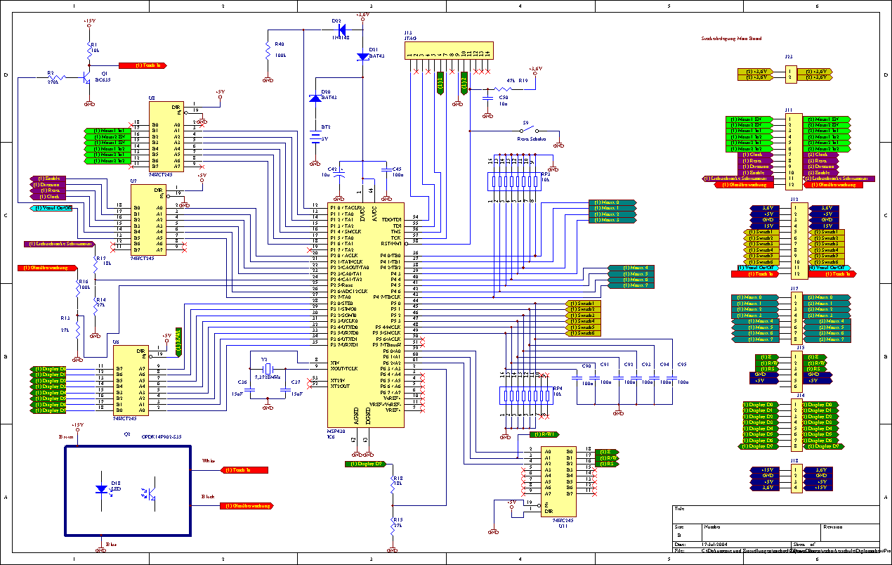

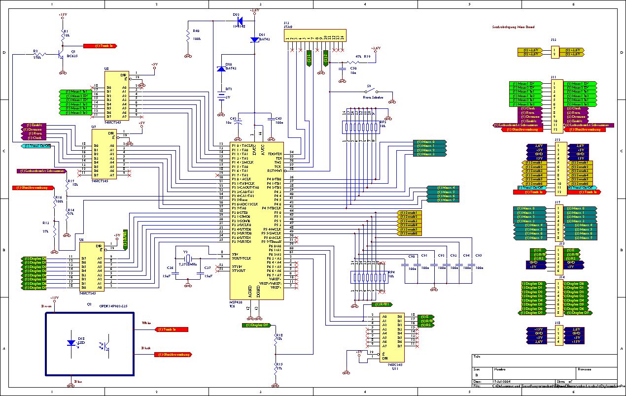

also, der Prozessor wird normal über 3,6 Volt von einem LM317 gespiesen. ist nun das Netzteil ausgesteckt, so stützt einen externe Speicherbatterie diesen. Ohne diese Diode D21 welche zwischen LM317 und dem Prozessor liegt, hat der Prozessor sowie der Ausgang des LM317 eine 3Voltpegel der Batterie. Dies ist solange der Fall, bis das Netzteil eingeseckt wird. Dies kann 2h aber auch 1 Monat der Fall sein. Zudem sollte der Ausgang des LM317 die Batterie nicht belasten... Gruss Tom

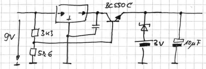

Das eigentliche Problem ist doch nicht, dass der Regler kaputt geht, wenn er rückwärts eingespeist wird, 3 Volt halten die schon aus. Das Problem ist, dass da ein Strom reinfliesst und dieser die Batterie leersaugt. Die Version mit den Dioden sollte eigentlich gehen, aber ich schlage noch eine etwas aufwendigere Schaltung vor. Wenn die externen 9V anliegen wird der Transistor in Sättigung betrieben, da fallen etwa 100mV drüber ab (weniger als bei der Schottky-Diode). Fehlen die 9V, sperrt der Transistor, über die Basis-Emitter Diode fliesst weniger Sperrstrom als bei einer Schottkydiode. Als Regler würde ich einen 3,3V Low-Drop Regler, dann hat man halt nur 3,2V Ausgangsspannung, oder einen LM/TL317 auf 3,4 V eingestellt, einsetzen.
