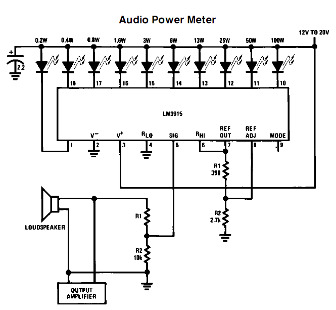

Also mir gehts ums basteln (^=pfuschen) einer möglichst simplen watt
anzeige für meinen verstärker.
Im Grunde könnte man doch einfach LEDs mit genügend großen
vorwiederstand einfach an den ausgang klemmen, weil wir ja den
wiederstand der boxen kennen (4 ODER 8 ohm) und ja wissen für wieviel
watt die LED stehen soll. dann kann man doch einfach den vorwiederstand
ausrechnen. geht das oder täusche ich mich da?

Das mit den Vorwiderständen wird nicht wirklich gut funktionieren, da
dann die ersten schon durchbrennen während die anderen noch nicht
leuchten.
Im Prinzip bräuchtest Du eine Schaltung mit Dioden. Eine Diode leitet,
grob gesagt, dann strom, wenn die Spannung die an ihr abfällt größer als
so um die 0,7 Volt ist. Wenn Du beispielsweise 10 Dioden und eine LED in
Reihe schaltest, so hast Du eine Schaltung, die ab etwas mehr als 7 Volt
zu leuchten beginnt. Sinnvollerweise sollte man dann einen Vorwiderstand
zur Strombegrenzung einbauen der dann natürlich kleiner wird, weil ja
schon ein großer Teil der Spannung an den Dioden abfällt.

Hi
wie wäre es mit einem Spannungsteiler, und dann einen LM3915 / LM3914
dranhängen. Dann brauchst du für die LEDs auch keine vorwiderstände.

Wenn Du nur Vorwiderstände verwendest, so geht die LED ab wenigen Volt
ganz dunkel an und wird mit steigender Spannung heller bis sie
irgendwann mal zu viel Strom bekommt und durchbrennt.
Es gäbe übrigend dafür auch fertige ICs.
von Alex B. (Firma: Ucore Fotografie www.ucore.de) (alex22) Benutzerseite
Z.B. den LM3915
Ich habe dir mal einen Auszug aus dem Datenblatt angehängt.

von Henrich Gast (Gast)
Super danke!
Genau sowas habe ich gesucht. Einfach und genial :)
