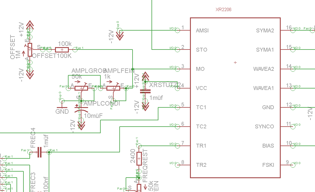

Ich versuche gerade, den XR2206 von EXAR richtig zu beschalten. Nun
stehe ich vor einem großen Problem, nämlich verwirrt mich die
Beschaltung des Pin 3 (für Amplitudeneinstellung). Habe schon einige
Schaltpläne angesehen, jedoch wurde ich nicht ganz schlau aus der Sache.
Könnt Ihr vielleicht die beigefügte Schaltung erklären, welche am Pin 3
hängt?
Warum liegt der C zwischen Masse und -12V? Welchen Sinn hat das?
Danke im Vorraus.
MfG Grudolf
von Route_66 (Gast)
... den gleichen Sinn, den Kondensatoren auch in anderen Schaltungen
zwischen irgend welchen Betriebsspannungen und GND haben: Abblocken!

von PIC N. (eigo) Benutzerseite
> hängt?
Naja viel zu erklären gibt es da ja nun eigentlich nicht. Mit dem Poti
welches da mit Offset beschrieben ist wird eben der Offset eingestellt.
Und mit den beiden anderen Potis hast du die Amplitudeneinstellung
einmal grob (50k) und fein (1k).
von Peter G. (grudolf)
Okay, ist natürlich klar.
Und das mit dem Kondensator ist auch klar, da er für die
NF-Betriebsspannung einen unendlich hohen Widerstand darstellt.
MfG
