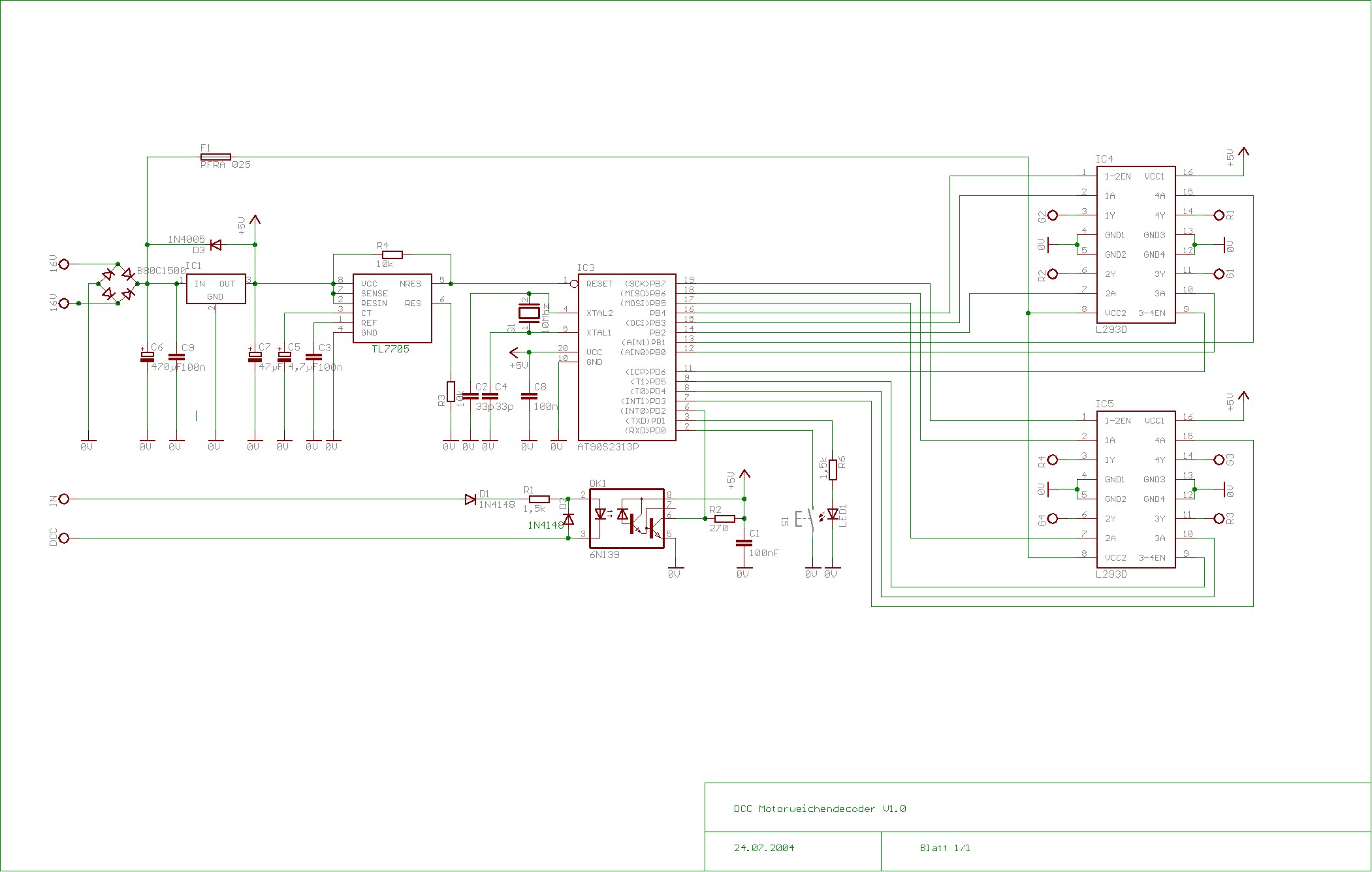

Zum besseren Verständniss hier mal das Schaltbild.

Hallo nochmal,
habe es inzwischen fast in den Griff bekommen, zu mindest pfeifen mir
die 2313´er nicht mehr ab. Es war doch ein Verdrahtungsfehler - grrr
Aber ein Problem habe ich noch. Ohne Motor läuft alles bestens, soll
heißen die geschalteten Pegel stehen. Sobald ich aber einen Motor
anschliesse fällt der Pegel öfters in den Urzustand zurück (von High
auf Low und wieder auf High, oder umgedreht), so das der Motor nicht
lange genug den nötigen Strom bekommt um bis zum gewünschten Ende
durchläuft.
Ich dachte, das eventuell die Spannung durch den Motor zusammenbricht
und der µC einen Reset macht, Kondensatoren brachten aber auch keinen
Erfolg. Das kann es eigentlich auch nicht sein, denn dann müssten die
Pegel immer auf einen bestimmten Pegel fallen (z.B. Low), was Sie aber
nicht tun.
Vielleicht hat ja noch jemand eine Idee
Gruss
Raimond

von thkais (Gast)
Das hört sich schon nach EMV-Problemen an. Das ist eine schwierige
Sache, ich vermute mal, Du hast alles auf Lochraster aufgebaut?
Die Motoren erzeugen durch die Kommutierung immer wieder durch
Induktion Spannungsspitzen, die den Controller nicht unbedingt
Resetten, sondern einfach außer Tritt bringen können. Die (älteren)
Atmels sind in dieser Hinsicht leider ein wenig empfindlich.
EMV-Probleme können meistens durch eine richtige Verlegung der
Leiterbahnen und das richtige Setzen des Massepunktes gelöst werden.
Wichtig ist, daß keine Masseschleifen vorhanden sind, die Masse sollte
Sternförmig von einem Punkt ausgehen. Werden Motor und Controller durch
die gleiche Spannungsquelle versorgt? Falls ja, dann helfen oftmals
Induktivitäten als Tiefpaß geschaltet in der Zuleitung zum Controller,
oder getrennte Netzteile - zumindest versuchsweise.
Könnte auch ein Softwareproblem sein, werden irgendwo Eingänge des
Controllers abgefragt? Durch die Spannungsspitzen könnte es hier zu
Fehlinterpretationen kommen, am besten mit einem zusätzlichen Pull-Up
(oder Pull-down -je nach Anwendung) Niederohmig machen.
