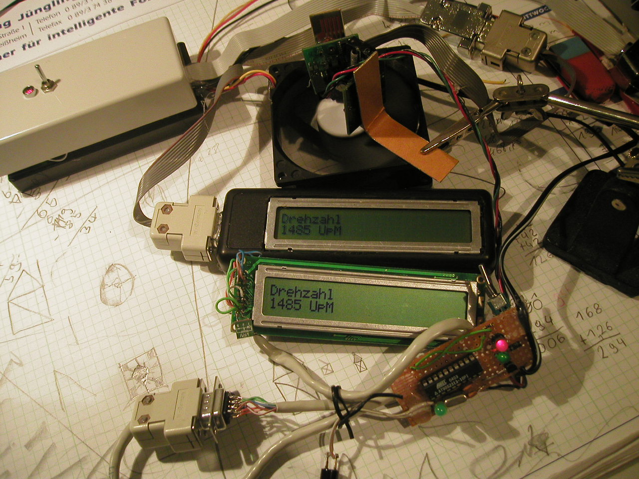

von Sepp Schieder (Gast)
Hallo Andy,
du hast schon recht, ich habe es eben im Simulator getestet, wenn der
Timer1 nicht beim Interrupt gestoppt wird, dann zählt er um einen Takt
weiter. Das wären bei 1000 UpM dann nicht 1875 sondern 1876 als
Timerstand. Wenn gleich nach dem Irq den Timer1 stoppt, dann ist dieser
Fehler nicht mehr da. Ich habe gleich mal in der Anwendung getestet, ein
DZM mit Timer stopp, der andere ohne, im Anzeigewert ist kein
Unterschied. Ist im Bild zu sehen.
Gruß Sepp

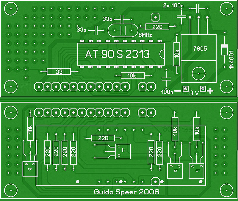

von Old P. (Gast)
@Sepp (gibt nicht auf ;-))
hallo Sepp, klar kenne ich den Lieferanten schon. Aber wie ich schon
geschrieben habe: Mir perönlich (ganz persönlich) gefallen halt die
7-Segment-Teile besser. Die sind auch von der Baugröße viel besser für
meine Macshinen geeignet. Ok, diese neueren Typen die direkt gesteckt
werden (dein dip081.pdf) sind inzwischen schon recht praktisch. Aber
die Leuchtkraft einer LED erreichen sie nicht. Ich baue an meine
Metallbearbeitungsmaschinen (Drehbank, Fräse usw) überall
Frequenzumrichter zur Drehzahleinstellung an. Jetzt möchte ich die
eingestelle Drehzahl auch messen. Dazu habe ich die Schaltung/das
Programm von formtapetz (gaaaanz oben in diesem Therad) etwas
modifiziert und kleine Platinen entwickelt. Und eben für diese
Anwendungen (und auch im KFZ) sind unter verschiedenen
Beleuchtungsituationen und Blickwinkeln LCD-Anzeigen einer LED deutlich
unterlegen. Ich will die Anzeige notfalls auch mal schnell aus den
Augenwinkeln sehen, ohne erst konzentriert auf das LCD zu starren. LCD
sind für eine größere Zahl von Informationen auf begrenzter Fläche ganz
gut, für nur 4-5 Ziffern aber unter o. g. Bedingungen für mein
Verständnis Unsinn.
Alles klar? ;-)

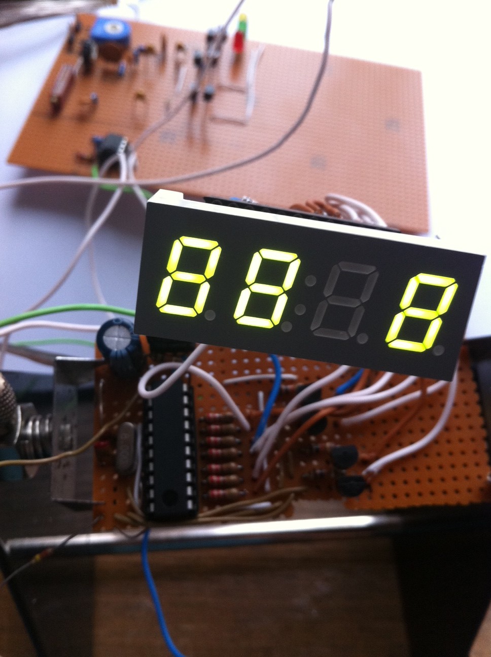

von Tobias Rocktäschel (Gast)
hallo, ich habe (wie im anhang auf dem bild) zwei solche
bausteine...(LB-602YK2)
und wollt für mein töfftöff nen digitalen dzm haben, hab allerdings
fast keine ahnung von schaltungen, könnte jemand eine schaltung dafür
erstellen die ohne programierkenntnisse auskommt also nur fertige
bausteine bzw so ein dzm bauen mit den modulen? natürlich nicht
umsonst, im web sind fertige dzm in art leider nur für weit über 100€
zu finden.

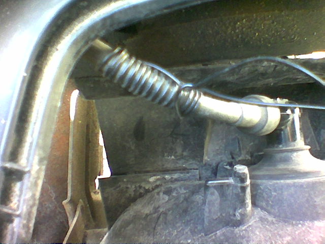

Hallo, jetzt meld ich mich mal wieder.
Ich habe nun folgendes Problem. Ich will von meinem Rollerschen die
drehzahl messen, da dacht ich mir ich greif sie Induktiv vom zündkabel
ab (siehe bild) ich hab es erst mit 4 windunegn probiert, doch das Oszi
gab nix gescheites aus, nun hab ich es mit mehr windungen probiert, doch
immernoch nichts. Jemand ne ahnung warum? Kann es daran liegen dass ich
eine CDI-Zündung habe? Mein Roller läuft durch misteriöse umständte
seit dem an und abbau der Wicklungen um das Zündkabel im Moment nicht,
also werde ich mich primär (zumindest bis er wieder läuft und ich
heimfahren kann) mit ihm beschäftigen ;-)
Grüsse Andy

von Gerd (Gast)
Man muss nur einen! Draht um das Zündkabel wickeln und dann gegen Masse
messen. Meist wird aber noch ein Transistor oder Komparator für ein
halbwegs geeignetes Signal erforderlich.
von Old P. (Gast)
@Tobias Rocktäschel
nur mit diesen beiden LED-Modulen hast du eigentlich fast noch nichts.
Und wenn deine Kenntnisse in Elektronik auch noch begrenzt sind, hast
du weniger als nichts ;-) Wenn du sowas (DZM) ohne
Programmierkenntnisse basteln willst, schau mal hier sehr weit oben, da
ist eine Schaltung (aus Elektor) dargestellt. Die hat dann aber wieder
dutzende Einzelteile (klar, macht ja sonst ein µC), die beschafft und
dann noch fehlerfrei zusammengebraten werden wollen. Also für jemanden
"ohne Kenntnisse" auch wieder nix. Du wirst entweder Geld löhnen
(100,-EUR ist durchaus möglich) oder statt "TöffTöff-Basteln mal etwas
in gute Elektronikbücher schauen müssen. Dann noch etwas Werkzeug, etwas
Messzeugs, etwas hiervon und etwas davon und schwupps sind auch wieder
100 Ocken weg. Die sind dann aber besser angelegt als in der Disco...
Und wenn du noch etwas warten kannst, findest du auf meiner Seite eine
komplette Bauanleitung für einen 4Stelligen DZM nebst Platinen und
Stückliste. Das ersetzt aber auch nicht das lernen....
@Guido Speer
ne lötstation un grobe kenntnisse sind schon da, wenn ich nen
schaltplan wie es hier einen gibt für die einstelligen ziffen für die
zweistelligen haben würde würd ich das doch schon hinbekommen, so lang
es nicht ics sind die programiert werden müssen
von Old P. (Gast)
@Tobias Rocktäschel
das ist der Irrtum. Solange es mit programmierten ICs (µC) gemacht
wird, ist das relativ übersichtlich und damit für Lötlaien einfach.
Wenn das mit "Standard-ICs" konstruiert wird, wird die Schaltung
deutlich umfagnreicher und damit für Lötlaien fehlerträchtiger.
Deine beiden Anzeigen sind ja nur Pfennigartikel (sorry, Cent...). Wenn
du eine fertige Schaltung hast, kauf dir die dazugehörenden Anzeigen,
kosten ja nur ca. 70 Cent je Stück. Das ist einfacher als ohne
Kenntnisse die Schaltung (richtiger die Platine, die Schaltung bleibt

von Old P. (Gast)
Genau das ist die Elektorschaltung. Dafür habe ich auch die
Platinenzeichnungen und den Originalartikel (PDF).
Natürlich geht die für vier oder x Zylinder, die Kalibrierung ist im
Artikel beschrieben. Das ist aber in Wirklich nur ein Analog-DZM ;-) Im
Prinzip werden die Zyndimpulse (bzw. daraus gewonnene Signale) in eine
Gleichspannung gewandelt (IC1a, IC1b und Mimik) und dann mit einem
3-Stelligen Digitalvoltmeter (CA-xxx und die LEDs) angezeigt (die 4.
Stelle ist fest als U verdrahtet). Das Ganze ist schon halbwegs
brauchbar, nur eben nicht wirklich eine exakte Anzeige der momentanen
Drehzahl ;-) Diese CA-xxx sind aber schon arg alte Teile, sind die noch
zu bekommen? (kompatibele DDR-Typen habe ich noch hier, C520 und B34xx)
Den Abgriff der Steuersignale ist im Artikel auch beschrieben, im
einfachsten Fall einige Windungen Draht um das Zyndkabel wickeln.
Darüber ist hier aber oben schon ausführlich diskutiert worden. Der
Thread ist nicht umsonst schon so lang (und so alt ;-)))
Den programmierten Chip zur gaaaanz oben besprochenen Schaltung
(AT90S2313-10) kannst du für unter 5 Euronen (incl. Porto&Pack) haben,
schick mir mal ne Mail. Die Bauanleitung ist noch nicht ganz fertig,
habe einfach keine Zeit den Prototypen zu bauen um Bilder zu machen.
Schaltung, Platinen usw. stehen schon, der Probeaufbau (Steckbrett) hat
auch bestens funktioniert, fehlen nur die Bilder und der Text. Will ich
in den nächsten Tagen mal in Angriff nehmen.
Guido

von c-link-84 (Gast)
auch mal ein bild von meinem,
und riesigen dank an formtapez...
...Atmega8 tausenderstellen in der mitte (7-Segment),
hunderterstellen rotieren im kreis darum...

von Old P. (Gast)
ja, der ATtiny geht problemlos. Einige User haben das Ding von meiner
Seite schon nachgebaut. Es ist bis auf sehr kleine Anpassungen die hier
im langen Thread verfeinerte Schaltung (die mit dem Atmel, hat sich auch
noch eine mit nem PIC dazwischen geschummelt) ;)
Beim ATtiny muss lediglich an den Fuses "gefummelt" werden, da der erst
auf externen Oszillator (Quarz) eingestellt werden. Der AT90S2313 hat ja
keinen internen Ozillator.
Das Display für mein Layout bekommst Du bei www.elpro.org für knapp 2,-
Euro.
Für weitere Infos oder Hilfe schick mal ne Mail (s. oben)

von Old P. (Gast)
Hallo Fischilant,
das diesen Thread nochmal jemand aus dem Keller holt......
Aber ok, den Schaltplan und das Programm hast Du hier schon, der ist
nämlich für beide µC absolut gleich. Nur beim "Brennen" des Chips mus an
den sogen. Fuses zusätzlich was eingestellt werden.
1. Es muss auf externen Takt (also Quarz) umgeswitcht werden
2. Irgendwo ist noch ein Teiler durch 8 (CLK/8), der muss natürlich aus
sein. (ist Standard meist gesetzt, also an)
Wie diese beiden Punkte bei Deinem Brennprogramm nun genaqu heisen, null
Ahnung. (da gibbet leider keinen Standard)
Old-Papa

von Bastler (Gast)
Ich weiß, dass das Thema schon über 10 Jahre alt ist, aber für mich ist
die Drehzahlanzeige immer noch aktuell. Ich hab schon alles nachgebaut,
jedoch hab ich mit meinem Attiny 2313 Probleme, (den 90S2313 gibs nicht
mehr zu kaufen). Ich hab schon sämtliche Programme draufkopiert,
Schaltplan von Dreher (14.07.2004), nur ein bisschen abgeändert, da
meine 4x 7 Segment gemeinsame Anoden haben. Das Programm hab ich
natürlich auch geändert:
  Select Case Test
         Case 48 : Portb = 192
         Case 49 : Portb = 249
         Case 50 : Portb = 164
         Case 51 : Portb = 176
         Case 52 : Portb = 153
         Case 53 : Portb = 146
         Case 54 : Portb = 130
         Case 55 : Portb = 216
         Case 56 : Portb = 128
         Case 57 : Portb = 144
Die 7 Segmente zeigen am Anfang komische Sachen an, das 3. 7-Segment
funktioniert sogar nicht. Nach ein paar Sekunden bleibt es dann an
dieser Stelle stehen:(Bild1). Ich glaube ab hier ist die Start-Animation

von Tommy T. (thomas_k86)
Hallo!!
Hab eine Frage!!Vielleicht weiss wer was da los ist.
Bei dem Code im Anhang hab ich das Problem,dass,wenn die Drehzahl unter
1000 U/min angezeigt werden soll,springt die Anzeige ganz nach Links.
Also z.B.
   "874.."  U/min es sollte aber "..847" U/min heissen. Ist die Drehzahl
über 1000 U/min dann stimmt es wieder. Dann heisst es z.B. ".1347 U/min"
