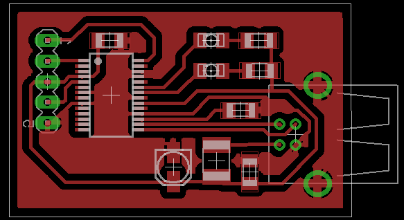

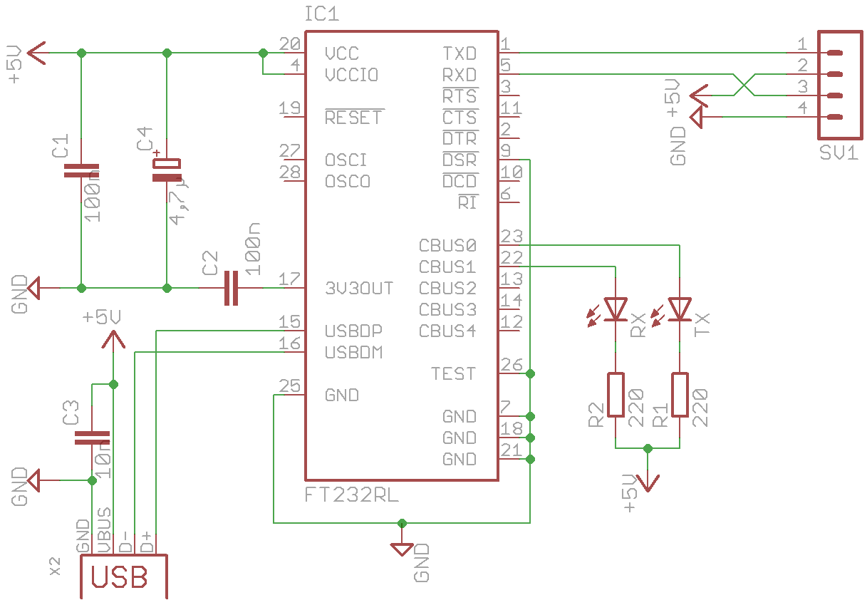

N'abend, hab mich an eine Adapterplatine für den FT232R, da ich eine brauche, gemacht, und würde gerne wissen, ob das so geht und was noch verbesserungswürdig ist. Arbeite mit Eagle noch nicht so lange, deswegen möge man mir Anfängerfehler bitte nachsehen. Ich weiss das man noch einen Ferrit in die USB-Leitung machen kann, hab hier aber bereits zwei Platinen mit FT232R am laufen ohne diesen und läuft. Platine soll einseitig werden, die Stiftleiste und die USB-Buchse werden anders herum draufgesteckt, aber auf dem Layer verlötet. Will ich dann selber ätzen. Im Anhang Schaltplan und Board. Vielen Dank schon mal, mit freundlichen Grüßen Jens

Hey, also ich kenn mich ja mit dem FT232R nicht wirkich aus aber sollten am °Reset nicht +5 anliegen und nen 100nF gegen GND gehen ähnlich bei normalen uC ?
Der Weg zwischen den Pins und C1,C2 sollte bestimmt nicht einmal rundrum laufen.
Hallo, Reset kann offen bleiben. Das mit dem langen Weg hab ich mal versucht zu verbessern. Geht das Layout so, oder ist da noch was Grobes drin, was gar nicht geht. Herzlichen Danke Jens
Die Befestigungshalter der USB-Buchse könnte man noch an GND schalten. Ist die USB-Buchse oben oder unten platziert?? Wenn oben -> wie willst du das dann löten? Nur so.. ;-) MFG
C1 sollte auf kürzestem Weg Vcc mit Pins 4, 20 und GND mit Pins 7, 18, 21, 25 verbinden. Die Position mit der Schrift FT232R wäre optimal. Die anderen Leitungen dürfen etwas länger ausfallen. Mfg. Bernd
- die leds könnte man noch richtig rum anschließen. - in die versorgungsspannung von usb gehört ein ferrit und ein wesentlich dickerer C. 1µH und 1µF wären angebracht. die spannung, die da ankommt, ist ziemlich hässlich. - du könntest der massefläche eine größere isolation verschaffen - dann ists angenehmer zu löten. - hast du die usb-buche auch gespiegelt? sonst tust du dich mitm löten wohl recht schwer.

Hi, alle freien Flächen mit GND verbinden (Dokus). Außerdem einen Ring aus Dukos am Rand durchziehen. Ein stabiles GND system erspart Dir viel Ärger. Wie ist eigentlich Dein Blockkondensator angeschlossen? Geht das niederinduktiver?
Guten Abend, alle miteinander, danke fuer die Ratschläge, ich hab versucht die umzusetzen, siehe Anhang. Was mir noch nicht ganz klar ist, ich hab hier noch einen SMD-Ferrit rumliegen, der ist 1008-Package, in Eagle hab ich aber nur 1005-Package gefunden? Ist das was anderes, gibts irgendwo 1008-SMD-Induktivitäten in einer Eagle-Lib? Das mit den Led's hab ich auch geändert, hab ich einfach übersehen, Kondis sind auch angepasst, Massefläche hat jetzt isolation von 0,8 mm, ist das noch zu wenig? Die USB-Buchse ist schon gedreht, die wird von der anderen Seite durchgesteckt und auf dem Top verlötet. Was genau ist mir Dokus gemeint? Kann damit gerade nix anfangen. Herzlichen Dank noch mal Mfg Jens

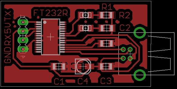

Hallo, herzlichen Dank noch mal für die Hilfestellung. Denke ich bin jetzt fast fertig. Hätte aber noch 3 Fragen: 1. Wie kriegt man die Kupferkleckse denn weg? 2. Wie krieg ich die USB-Buchse-Vias mit Masse verbunden, kann den keinen Namen zu weisen? 3. Gibts bei Conrad nen SMD-Ferrit, bin da nicht fündig geworden? Danke nochmals, einen schoenen Abend noch. Mfg Jens
Die Kleckse kriegst du weg, wenn du bei deinem Polygon Orphans abschaltest. Die Schirmung musst du im Schaltplan anschließen. Gibt aber ein Package mit diesen Anschlüssen und eins ohne in Eagle. Musst halt mal in die Bauteilbib schaun. Zu den Ferriten hab ich leider keine Ahnung. Sebastian
Zu 1.: "change orphans off" und dann auf das Massepolygon klicken Zu 2.: Das ist abhängig davon, ob die Kontakte in der lib belegt sind. Entweder du suchst dir eine, wo das Gehäuse belegt ist oder du änderst die lib oder du lässt es einfach so und malst einfach noch ein Polygon so drüber, dass es mit GND "kontaktiert" Zu 3.: Beim Conrad unter passive Bauelemente -> Spulen, Drosseln -> SMD Wenn du oben schreibst, du hast schon Ferrite rumliegen, welche sind das denn?
Kay danke, das hat geholfen mit dem orphans abschalten. Dann tausch ich die Buchse einfach aus. Ah ja manchmal ist man echt zu bloed zum richtigen suchen, Drossel-SMD-Spule mit Ferritkern. Das passt wunderbar. Ich hab hier von Reichelt L-1008F 10µ rumliegen, aber find dazu keine Footprints. Herzlichen Dank nochmals Mfg Jens
Ich danke euch nochmal vielmals, hier jetzt das Endergebnis, falls es noch jmd interessiert, hab mich jetzt für einen Ferrit von Conrad entschieden: 501581 - 62 Mfg Jens

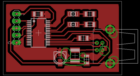

Hab noch ein paar unschöne Dinge markiert Sauron
