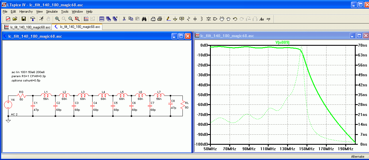

ich will einen Antialias Filter bauen der bei 140MHz seine 3dB-Frequenz
hat und bei 180MHz schon 70dB sperrt. Laut Simulation mit AADE müssen
das bei einem Elliptischen Filter 9 oder 10 Pole werden.

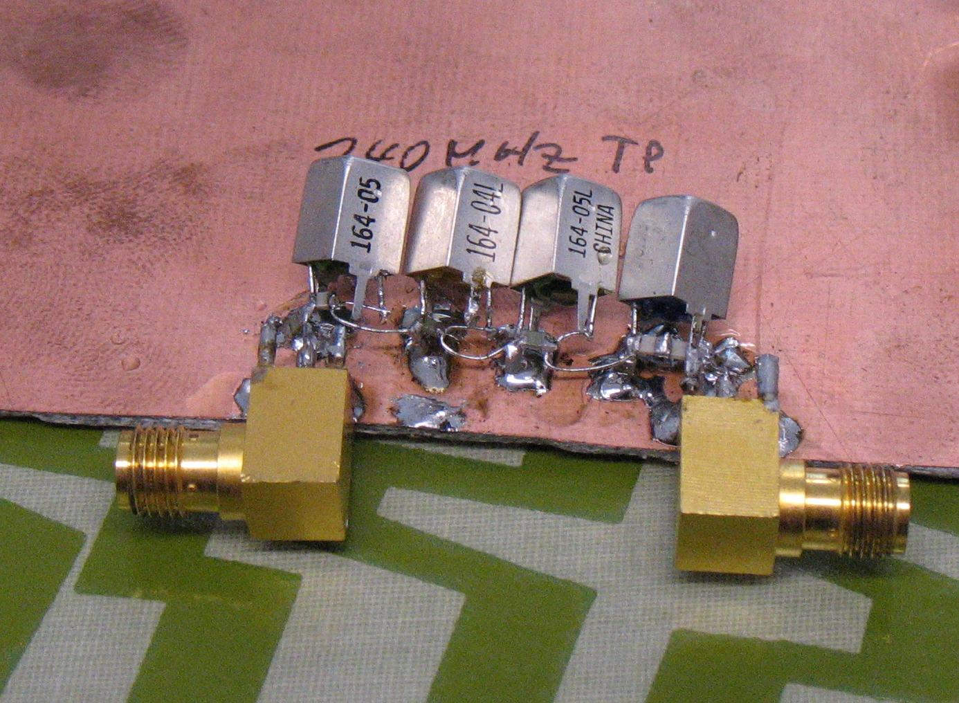

Ich habe ein Simulationsergebnis auch schon aufgebaut, mit Neosid Spulen
(der 7.1 E Serie, z.B. Bürklin Best-Nr 78D876) und NP0-Keramik-Cs im
0603 Gehäuse. Allerdings hab ich das Problem dass die Cs natürlich nicht
verstellbar sind, ich also nur an den Spulen drehen kann. Die Cs
tauschen ist recht zeitaufwändig.
Wie gleicht man so einen Filter (systematisch) ab? Mit ein bisschen an
den Ls drehen und die Cs eine/zwei E12 Stufen hoch und runter
ausprobieren bin ich nicht wirklich weiter gekommen. Aufgebaut habe ich
das ganze indem ich die Ls mit ihren Blechgehäusen auf eine
kupferkaschierte Platine gelötet habe, die Serien-Cs direkt an die
Anschlussdrähte der Spulen und die Shunt-Cs zur Kupferfläche runter.
Am liebsten würde ich die gemessenen S-Parameter (NWA) in ein Programm
werfen das dann an den Filter(-bauteil-)werten dreht so dass es die
gemessene Kurve nachvollziehen kann. So würde ich sehen welche Bauteile
einen höheren/niedrigeren Wert bekommen müssen, inkl. Toleranz und
Parasitären Effekten. Ist so ein Programm existent?
Gibt es andere Möglichkeiten rauszufinden welche C-Werte ich
erhöhen/erniedrigen muß wenn ich mit dem Drehen an den Spulen nicht auf
die gewünschte Kurve komme? Die Durchlassdämpfung fällt schon ab ca.
120MHz ab, es gibt sich kein so schöner Übergangsbereich wie mit AADE
simuliert, obwohl das Programm auch schon die begrenzte Spulengüte
berücksichtigt.

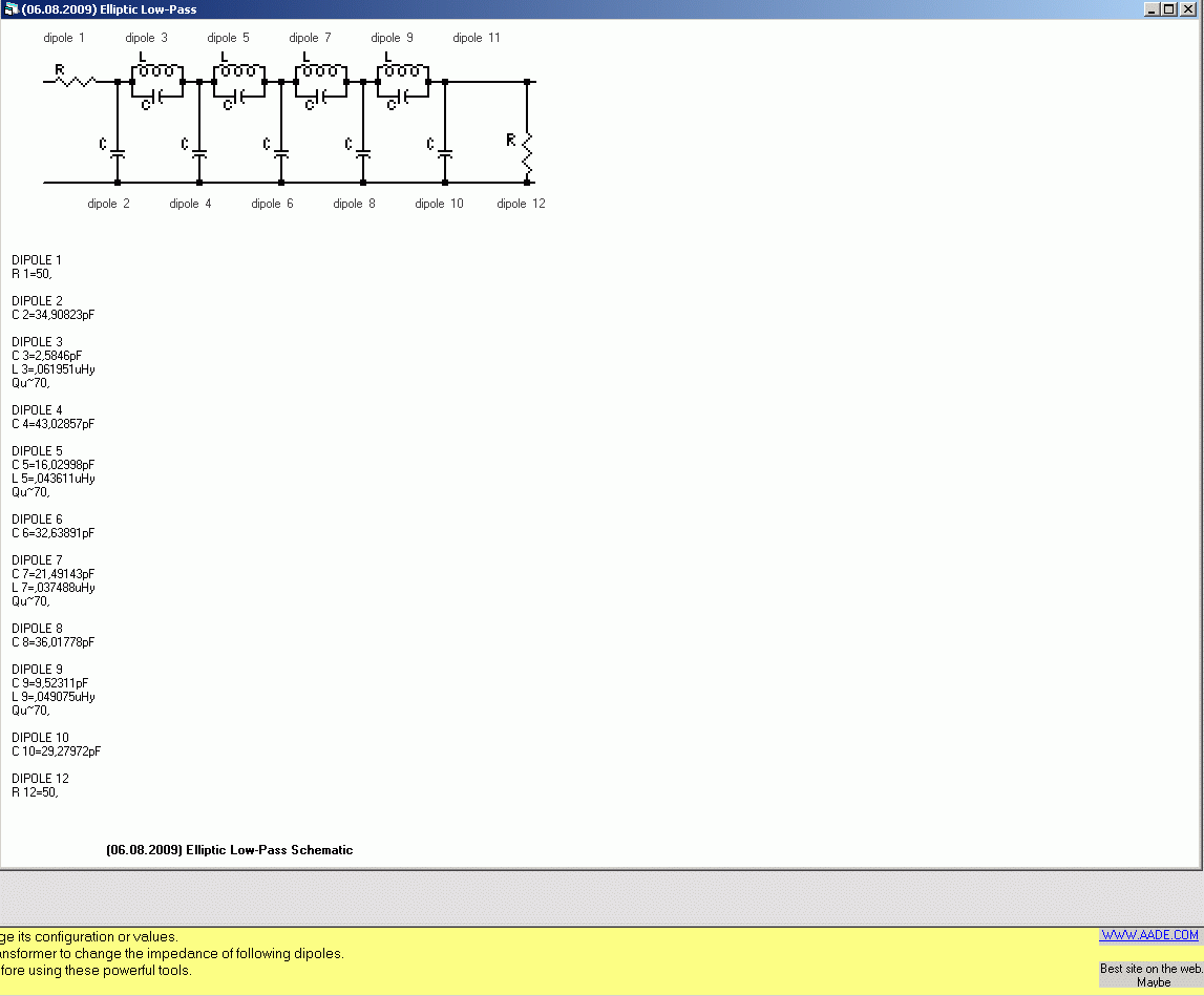

Zeig mal den Schaltplan. Ist das ein empfohlener, erprobter Entwurf, den
du nachbaust oder ist das völliger Eigenbau? Hast du alle parasitären Cs
und Ls berücksichtigt?
Kai Klaas

@Kai: Ist natürlich kein erprobter Entwurf, sondern eine Berechnung mit
dem AADE Filter Designer. Screenshot angehängt. Wie soll ich parasitäre
Cs berücksichtigen? Ich hab, wenn der E12 Wert nicht genau gepasst hat,
eher den nächstniedrigeren Wert genommen...
@Bernhard: AADE kann mit einer endlichen Spulengüre rechnen. SRF ist
unberücksichtigt.

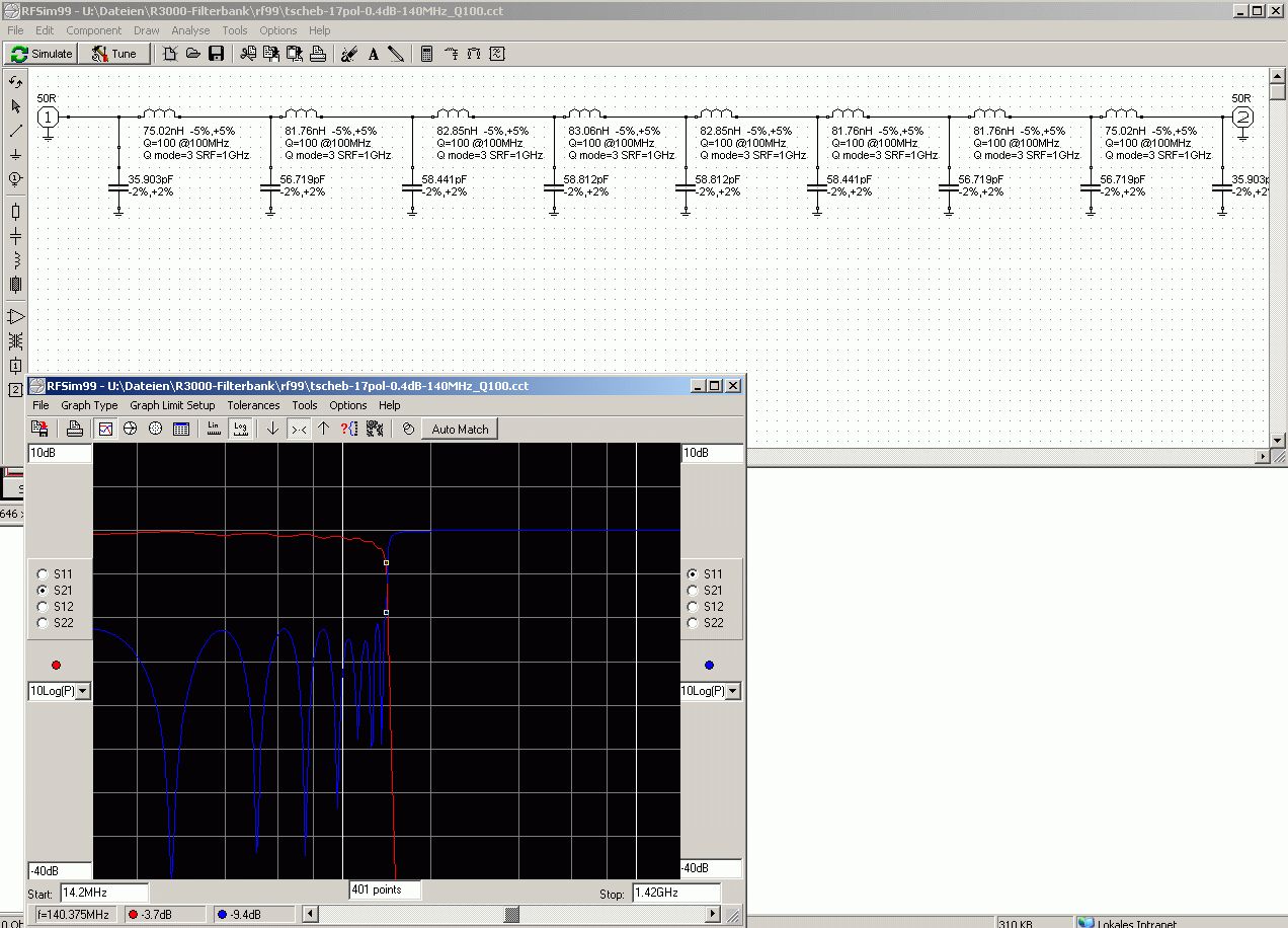

@Kai:
> Wenn er das in 50 Ohm Technik aufbauen will, muß er schon die krummen
> Werte nehmen, oder?
Ja, 50 Ohm am Ein- und Ausgang. Die krummen Werte stellen scheinbar
nicht das Problem dar, wenn ich mit RF99 Testläufe mache mit 5% Toleranz
bei allen Bauteilen dann sehe ich wie das den Filter verziehen würde.
Das wäre verschmerzbar. Das was mein Problem ist dass schon einige MHz
vor der Grenzfrequenz (so ab 120 bis 140MHz) das Passband anfängt
abzufallen und damit schief zu werden, was die Simulation nicht hergibt,
auch nicht die die Spulengüte berücksichtigt. Ich weiß nicht ob das an
anderen - nicht berücksichtigten - Effekten liegt, oder einfach an einem
falschen Abgleich, d.h. meine Bauteilwerte (inkl. parasiären Effekten)
sind zu weit von der Simulation weg.

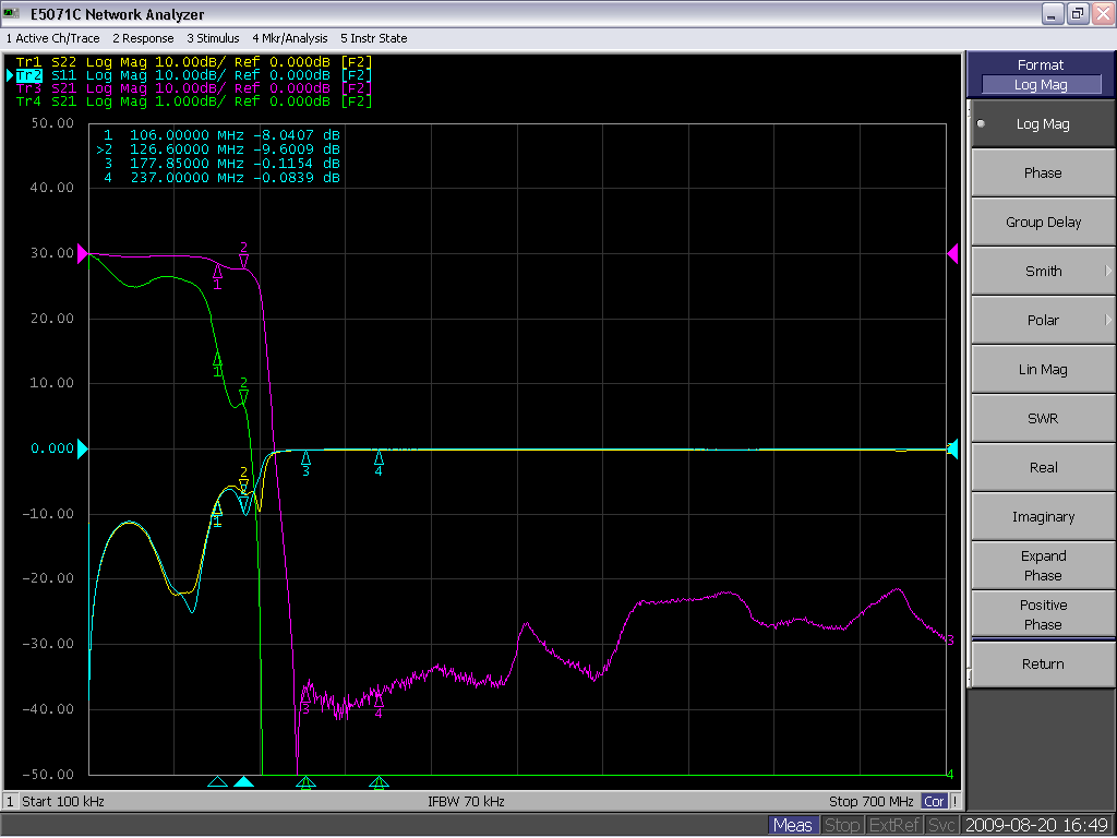

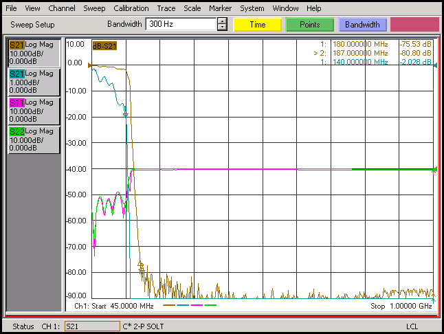

Die Dips im Sperrbereich (=die Resonanzen?) kann ich im NWA nicht
wirklich sehen. Liegt da vielleicht der Hase im Pfeffer? Allerdings weiß
ich nicht wie ich den mechanischen Aufbau verbessern kann. (Foto kommt
morgen)
Mein Problem ist v.a. der Durchlassbereich zwischen Marker 1 und 2 und
die mäßige Sperrdämpfung von 50-70dB.
Randy

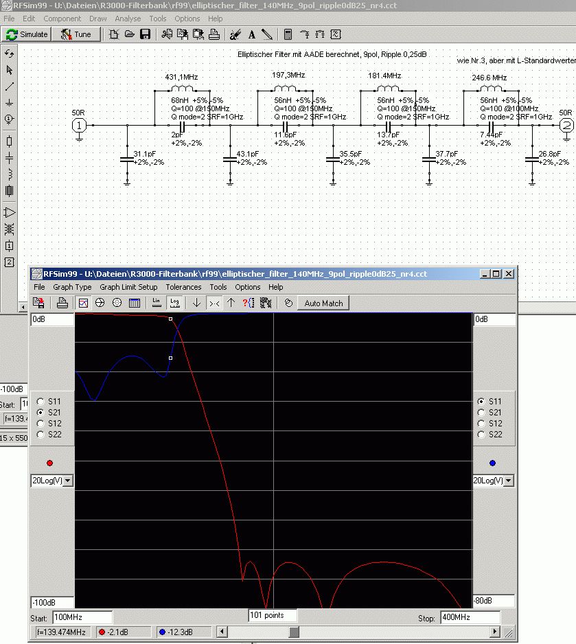

von Randy (Gast)
das ist die Simulation dazu. Dort sind die Dips im Sperrbereich zu
sehen...

>am Filterausgang einstellen.
Ja, ja, aber das setzt voraus, daß die Parallelkapazität schon genau
stimmt. Beim 431MHz Parallelschwingkreis sind das aber nur 2pF,
inklusive Streukapazität der Spule, die Randy aber leider garnicht
kennt! Würde mich nicht wundern, wenn die selbst schon über 2pF liegt.
Ich bezweifle ganz stark, daß ein Abgleich bei einer so hohen
Grenzfrequenz und einer so hohen Filtergordnung überhaupt funktioniert.
Wenn du dich dem Filter nur näherst, veränderst du doch die
Streukazitäten schon im pF-Bereich.
Kai Klaas

von Helmut S. (helmuts)
Hallo Randy,
hab mal ein "bisschen" experimentiert.
Heraus kam MAGIC_68. Sieht sehr gut aus.
1. 3dB-Pad am Eingang und Ausgang, (nicht im Schaltplan). Das ergibt
dann zusätzlich 6dB Dämpfung.
2. Nur zwei verschiedene Induktivitäten, 56nH, 68nH, SMD 0603, 5%
3. Nur zwei verschiedene Kondensatoren, 47pF, 68pF, SMD 0603, 5%
Dass die Platine auf der Unterseite eine Massefläche braucht ist
hoffentlich klar.
Es wird nichts abgeglichen!
von Kai Klaas (Gast)
Hallo Helmut,
nette Arbeit! Ich habe dein Filter mit TINA nachgerechnet und erhalte im
Wesentlichen gleiche Resultate.
Wen die 1,5dB Welligkeit stört, dem sei gesagt, daß deutlich weniger
Welligkeit wohl kaum erzielbar sein dürfte.
Diese Filter profitieren übrigens enorm von selektieren Bauteilen. Wenn
man also die Möglichkeit hat zu selektieren, dann sollten die 68pF
Kondensatoren so gut wie es irgend geht untereinander übereinstimmen.
Das gleiche gilt für 68nH Induktivitäten.
>hoffentlich klar.
Man könnte die gesamte Filterkaskade auch in einem Weißblechgehäuse
magnetisch abschirmen, so wie man es von den HF-Tunern her kennt.
Kai Klaas
Hallo Kai,
Das waren die zusätzlichen Spulenparameter: Serienwiderstand,
Parallelkapazität
.param RS=1 CPAR=0.3p
Das ist die Streukapazität pro Netzwerkknoten nach Masse.
.options cshunt=0.5p
Die Bauteile sollten so eng wie möglich toleriert sein. Bei den
Kondensatoren gibt es wahrscheinlich sogar welche mit +/-2% Toleranz.

von Randy (Gast)
Hier ein Foto des Aufbaus. Die Shunt-Cs sind kaum zu sehen, die gehen
von den linken Pins der Spulen zur Massefläche runter.
Vielen Dank für die vielen Tipps.

von Randy (Gast)
Ich habe den 15pol Filter aufgebaut und vermessen. Die Filterflanke ist
eigentlich ganz gut, nur etwas zu tief. Der Übergang von 2,3 auf 73 dB
Dämpfung kommt von 118 bis 158 MHz, das sind die 40MHz Übergangsbereich
die ich eigentlich von 140 bis 180 bräuchte. Die verwendeten Neosid
Filterspulen sind alle am unteren Einstellbereich, niedriger kann ich
die nicht drehen. Vielleicht versuche ich morgen die Cs eine Stufe
niedriger zu nehmen.
Der Sperrbereich kommt ab 500MHz wieder hoch. Nicht ganz so schlimm wie
beim Elliptischen. Die Spulen scheinen da oben schon schön oberhalb
ihrer Resonanz zu sein. Die Spulen vermesse ich morgen mal.
Vielen Dank an alle die geholfen haben.
Hallo Randy,
>Die verwendeten Neosid Filterspulen sind alle am unteren
>Einstellbereich, niedriger kann ich die nicht drehen. Vielleicht
>versuche ich morgen die Cs eine Stufe niedriger zu nehmen.
Warum verwendest du denn nicht Festinduktivitäten? Das ist doch Gemurkse
mit der Schrauberei in diesem Frequenzbereich.
Kai Klaas
von Randy (Gast)
Die Neosid-Teile hatte ich da, Festinduktivitäten muß ich erst bestllen.
Außerdem ist das dann nicht mehr abgleichbar. Mir ist schon klar dass
das für die Spulen eher der obere brauchbare Frequenzbereich ist.
Randy
Hallo Randy,
Ich wollte dich nicht demotivieren, sondern dir das Leben einfacher
machen.
Die Krux mit den abgleichbaren Spulen ist die enorme Streukapazität zum
Gehäuse, die sie haben. Du hast da nie nur eine Induktivität, sondern
praktisch immer einen Parallelkreis, oder Bandfilter.
Besorg dir ein Meßgerät und selektiere die Induktivitäten und
Kapazitäten auf gleiche Werte, oder kaufe sie engtoleriert. Das hilft
dir viel eher als die Abgleicherei.
Vergiß nicht, das Ganze in ein Weißblechgehäuse zu packen und an vielen
Stellen zu erden, sonst leidet die Filterkurve sowieso unter
undefinierten Streukapazitäten.
Denke auch daran, daß ein verstellbares Teil nie und nimmer eine auch
nur annähernd gleiche Langzeitstabilität aufweist, wie eine
Festinduktivität. Allein Temperaturwechsel machen, daß sich der
Schleifer jedes Mal einen Bruchteil eines Millimeters weiterbewegt und
so mechanischen Spannungen folgt. Oder überlege dir, was passiert, wenn
das Board einen Schlag erhält...
Kai Klaas

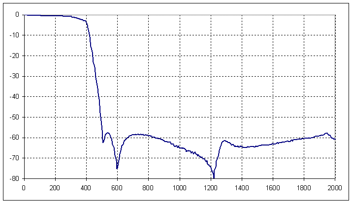

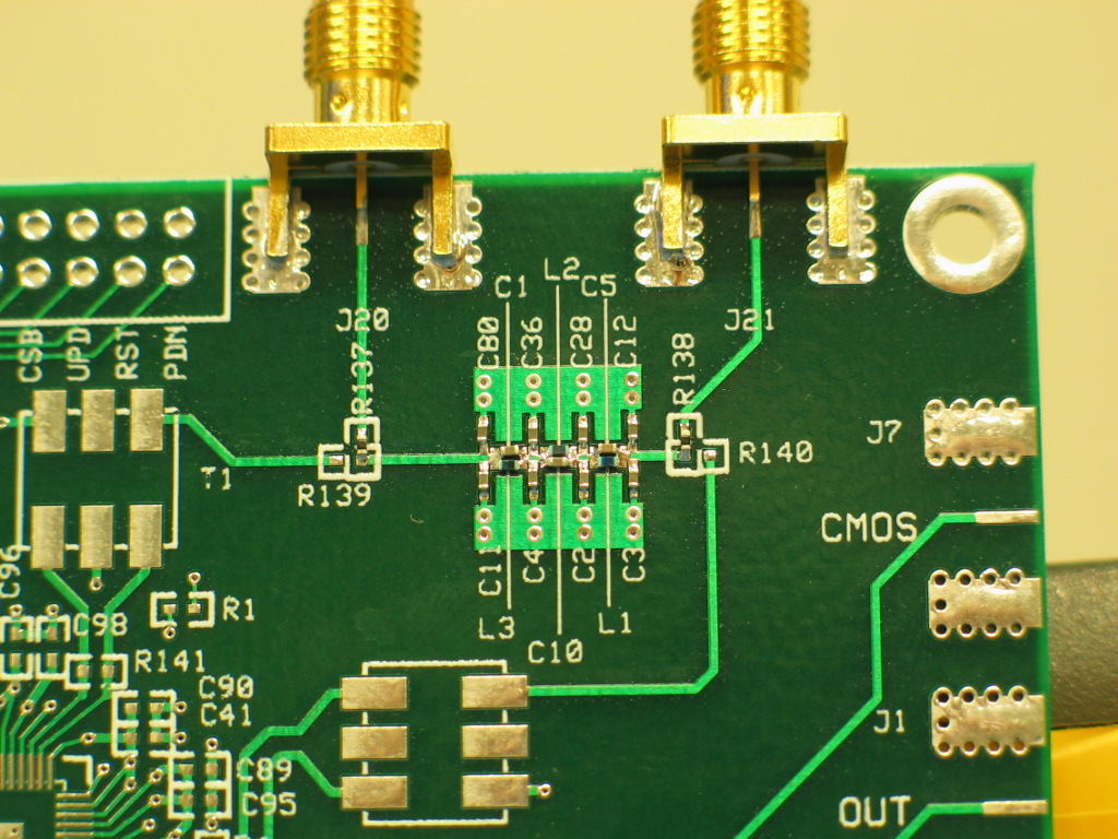

von Wolfgang M. (womai)
Hier meine Version eines Tiefpassfilters fuer DDS-Anwendung;
elliptischer Tiefpass 7. Ordnung, alles mit fixen Bauteilwerten -
theoretische Bandbreite 400 MHz, gemessen 393 MHz, auch der sonstige
Kurvenverlauf ist sehr nah am Spice-Ergebnis bis hinauf zu ca. 4 GHz.
Alle Bauteile sind 0402, so eng zusammen wie moeglich. Die
Shunt-Kondensatoren zu GND sind jeweils in zwei Elemente aufgespalten,
das halbiert die parasitaeren Induktivitaeten und Serienwiderstand. S21
< ~-60dB bis 2 GHz, < -40dB bis 4 GHz. Der Aufbau liesse sich leicht auf
z.B. 9. Ordnung erweitern, wenn bessere Abschwaechung noetig ist (mein
DDS-Generator mit diesem Filter kommt aber schon so auf <1ps RMS
jitter).
Hier noch der gemessene S21-Plot. x-Achse = MHz, y-Achse = dB.

Den 15pol Tschebyscheff habe ich auch mit den Luftspulen aufgebaut und
nur die Cs abstimmbar gemacht. Diese Konstuktion bleibt bis 2GHz dicht,
das Passband entspricht der Simulation. 1,5dB Ripple sind aber
tatsächlich recht viel. Leider macht AADE bei 16 Polen Schluss, so dass
ich nur recht umständlich probieren kann ob man mit 17/19 Polen den
Ripple signifikant reduzieren könnte.
Randy

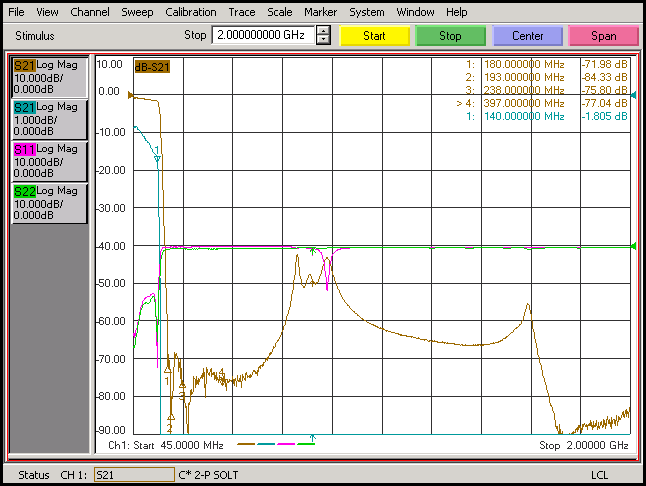

von Randy (Gast)
Nicht dass es eine Frage wäre... Für die Leute die es interessiert was
dabei rausgekommen ist:
Ich hab jetzt den 140MHz Tiefpass als 17poligen Tschebyscheff aufgebaut.
Die berechneten Werte sind nominell für 0,38dB Ripple. Damit komme ich
bei den mittleren 6 Spulen auf 82nH, die gibts als Standardwert. Die
75nH habe ich als 68nH+6,8nH in Reihe gebaut. Nach GND habe ich die Cs
einstellbar gemacht, 2-25p Trimmer mit einem Fest-C parallel. Lies sich
ganz gut einstellen, der Ripple ist viel geringer. 3 der Trimmer sind
fest gegangen und haben sich nicht mehr einstellen lassen (ich vermute
Lötzinn ist reingelaufen und hat den Rotor blockiert, ich hatte aber
keine mehr um sie auszutauschen). Ich vermute also dass sich der
Durchlassbereich in der Serie sogar noch gleichmäßiger einstellen lassen
sollte.
Bei ca. 2 GHz kommt der Filter wieder etwas hoch. Dort oben ist es nicht
mehr gravierend. Vielleicht sehe ich im Layout noch einen kleinen
hochfrequenzen Cleanup-Filter vor.
