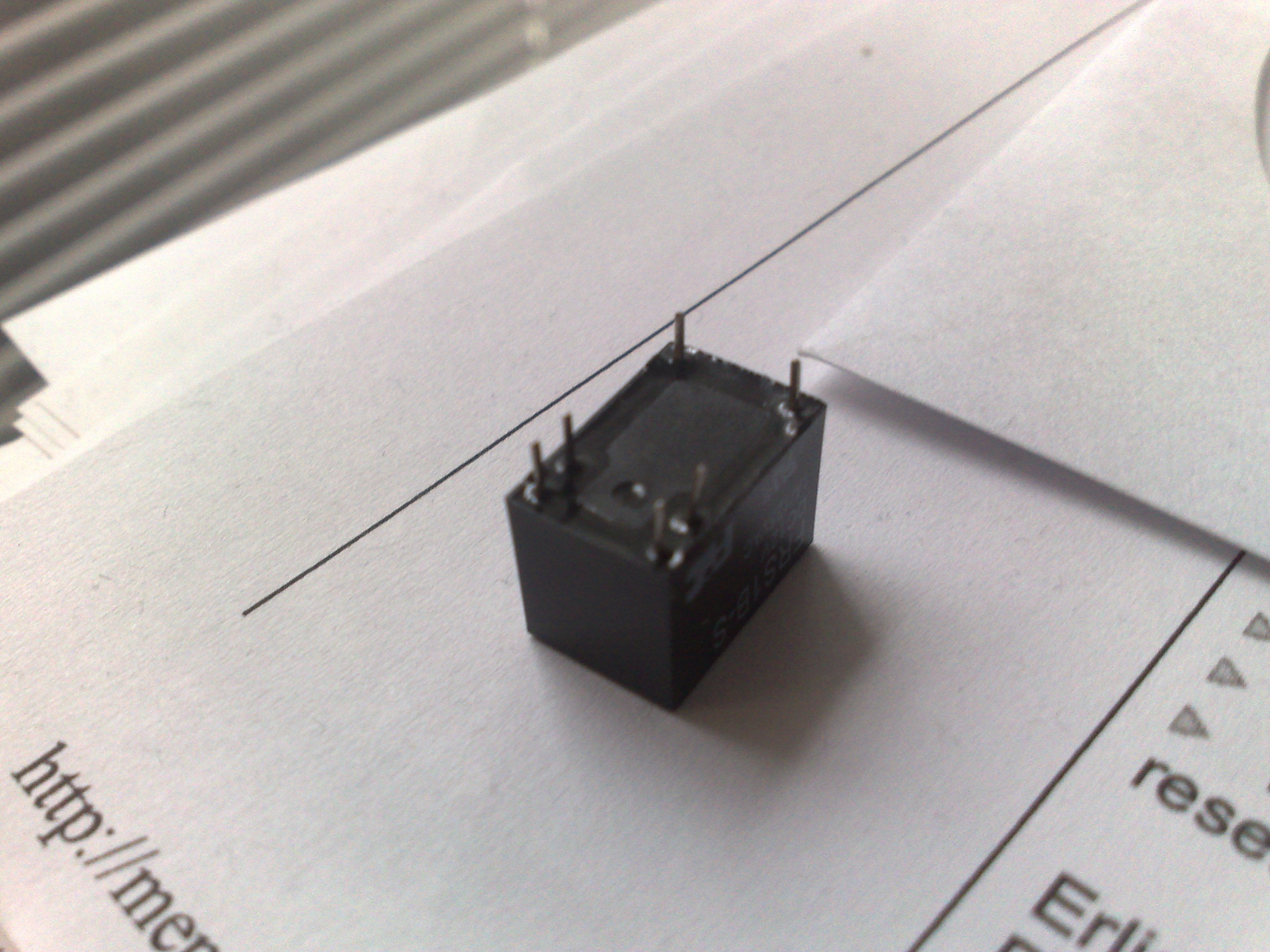

ich habe mal ein foto von meinem miniaturrelais... vertehe aber nich wie ich das anschliessen soll. ich hab nicht so eine ahnung von relais. foto im anhang.
OMG, Bildformate!! 783kB?! Ich verstehe dein Problem mit dem Anschließen des Relais nicht ganz... was genau verstehst du am Relais nicht?
Sorry wegen der bildgrösse... liegt am handy(5 Mpixel) Ich vertehe die beschaltung der einzelnen pins des relais nicht ganz.
Schau mal hier da siehst du wie es beschaltet werden soll. Oder im Katalog schauen. http://www.reichelt.de/?;ACTION=3;LA=444;GROUP=C32;GROUPID=3292;ARTICLE=79362;START=0;SORT=artnr;OFFSET=16;SID=31Hu3TxKwQAR8AAGigeTo64a0e946edb90ab5a3ddc6c278afc739
Rechts auf Katalogseite gehen. Dort ist doch das Anschlußbild drin.
