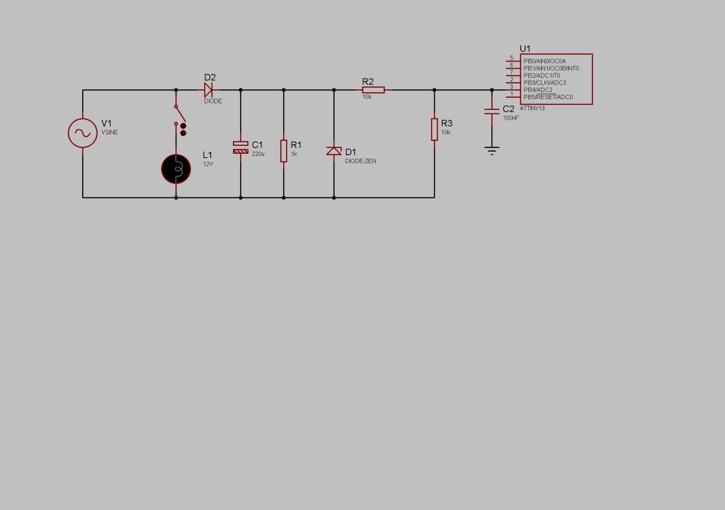

ich bin nicht der große Elektroniker und brauche eure Hilfe für ein
Problem.
Schaut euch bitte den Schaltplan an! Ist ein Teil von einer Schaltung.
Es geht prinzipiell um einen Spannungsteiler für den ADC an einem
ATtiny13. Die Spannungsquelle ist ein Fahrraddynamo und die Lampe ist
eine Fahrradlampe. Ich will mit einem Attiny13 die Spannung vom Dynamo
zum Vergleich mit einer anderen Spannung, die an einem anderen Pin
liegt, messen. Damit will ich die Lampe umschalten usw...
Wichtig ist, ob der Dynamo sich überhaupt dreht oder nicht UND wenn ja,
was für ne Spannung er lifert. Diesen letzten Wert bauche ich, um ihn
mit einem anderen analogen Eingang vom µC vergleichen zu können. Ich
(bzw. der µC) will einen Wert zwischen 0-5V am PB4 haben. 5V heißt
Dynamo dreht sich voller Dampf und 0 heißt Dynamo steht.
Natürlich ist das keine reine DC Spannung, die am PB4 hängt, aber ich
werde das Problem per Software lösen, indem ich einen Scmitt trigger
dran anschließe oder in der Software eine Hysterese programmiere.
Die Z-Diode sollte die Überschreitung der Spannung über 5V vermeiden (ob
das überhaupt Sinn bringt bin ich nicht sicher) das Problem ist, dass
ich den Spannungsteiler für z.B. 15V Amplitude des Dynamos dimensioniere
aber es kann passieren das der Dynamo u.U. mehr Spannung liefert. Das
wollte ich naicerweise mit dieser Z-Diode vermeiden.
jetzt eine Fragen und das Hauptproblem
Ist so eine Schaltung überhaupt sinnvoll für meinen Zweck oder gibt es
einfachere sicherere Varianten?
Das Problem:
so lange die Lampe nicht angeschlossen ist messe ich am PB4 eine
Spannung nahe zu DC naturlich mit etwas Schwingung. So bald die Lampe
angeschlossen wird messe ich einen Offset zu dieser Spannung und die
Amplitude der Schwingung wird viel größer. Auf jeden Fall grüßer als die
von mir definierte maximal sinnvolle Hysterese.
Natürlich bringt das meinen Attiny durcheinander und er schaltet wieder
die Lampe aus, weil er denkt dass der Dynamo sich schneller dreht und so
kommt es zu einem ständigen ein und ausschalten.
Wie kann ich das vermeiden? oder kann ich diesen Effekt nur mit Software
beheben?

Also der Schaltplan ist komisch, mindestens ein erde-symbol fehlt.
Was soll r1?
und wie soll mit einem spannungsteiler 1:1 aus 15V 5V werden? Bei mir
wären das 7,5.

ja du hast Recht, da unten fehlt ein Erde-Symbol. Ich glaube es ist klar
wo.
R2 muss 20k sein. richtig!
Ich will einen 1k Widerstand parallel zum Kondensator haben und deshalb
ist R1 da. parallel zu 30K bleibt der parallele Widerstand zum Elko
immer noch ungefähr 1k. So kann ich die Schwingung relativ konstant
haben und damit eine möglichst genaue Hysterese programmieren.

Autsch!
D2 Ok.
R1 Raus!
C1 viel kleiner, dann wird die Funktion von R1 durch R2 und R3 erfüllt.
D1 muss Parallel zu R3 sonst Kurzschluss für Spannungen über 5V.
C2???

>Hat jemand eine Idee bitte, wodurch dieses Problem zustande kommt und
>wie man es vermeiden kann?
Hast du schon mal die Spannung des Dynamos ohne deine Schaltung aber mit
der Lampe gemessen?
Ich vermute, dass die Spannung des Dynamos durch die Belastung der Lampe
zusammenbricht.
Die Lampe wird ja im Gegensatz zu deiner Schaltung sehr niederohmig
sein.
Das würde bedeuten, dass deine Hysterese zu klein ist.

Dein Ansatz ist falsch.
Die Spannung ist lastabhängig und daher dafür unbrauchbar.
Du mußt die Frequenz messen.
D.h ab einer bestimmten Drehzahl wird die Spannung für gut befunden,
egal wie hoch sie ist.
Peter

Das Problem ist nur, es ist nicht egal wie hoch die Spannung ist, genau
aus dem o.g. Grund. Ich will das Gerät unabhängig von den Eigenschaften
einer speziellen Dynamo-Kennlinie bauen, so dass ich es auch auf meinem
Fahrrad, das einen anderen Dynamo hat, nutzen kann, ohne den µC neu zu
programmieren.

Und wo ist jetzt das Problem?
Du mißt mit dem Timer die Periodendauer der Dynamospannung und mit dem
ADC die Potistellung. Und dann vergleichst Du beides (mit Hysterese).
In einem MC sind alles nur Zahlen.
Daher ist es dem MC völlig wurscht, ob eine Zahl nun Spannung,
Temperatur, Frequenz, Helligkeit oder was auch immer ist.
Peter

Hamed schrieb:
>> Da wäre ein schaltreglerakkulader sinnvoller
> das habe ich auch vor, aber nachdem ich erstmal die Grundfunktionen
> schon programmiert habe. Allerdings will ich das geschickter maachen als
> nur ein Akkulader und direktes "Akkulicht"!
Was gibt es denn geschickteres? Die Variante bietet sogar
überspannungsschutz für die Lampe.
> Ich freue mich sehr wenn jemand noch Ideen hat, wie man diese Idee
> erweitern kann.
Boost-Knopf, der den Dynamo als Motor betreibt, zum überholen ;)
