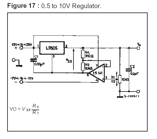

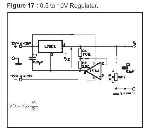

von Läubi (Gast)
Sieh mal im Datenblatt nach, weil da steht ein ich drinne wie man ne
einstellbare Spannungsquelle macht. Ich ahb das schaltbeispiel mal
angehängt.

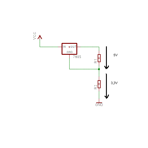

von Mathias (Gast)
Wenn ich jetzt nichtganz bescheuert bin müsste es auch so gehen.
Der Spannungsregler stabilisiert immer zwischen Vout und GND-Anschluß
auf 5V. Heisst wenn du einen anderen Widerstand der im Verhältnis
R1/R2 = 5/3.3 steht dran hängst an dem Widerstand R2 parallel eine
Spannung von 3.3V gegen Masse abgreifen kannst. Genauso funzt das ja
auch beim LM317 nur das man da 1,25V anstatt 5V hat.
Aber keine Garantie. Ich nehm normalerweise fertige 3,3V
Spannungsregler.
CU
Mathias
von Uwe Nagel (Gast)
Tolle Schaltung....
Wieso sollen denn da genau 3,3V übrigbleiben ?
Das funktioniert, wenn die Last wie in der Zeichnung ein konstanter
Widerstand ist und die beiden Widerstände das Verhältnis 5/3,3 haben,
aber auch nur dann.
von Mathias (Gast)
Ok Uwe du hast mich überzeugt.:-)
Sorry hab das hier alles nur überflogen und nicht gelesen das er die
Spannung als Ub für einen Chip benutzen will.Habe da eher an
Referenzspannung zum Beispiel an einen OP-Eingang hängt gedacht, der
bekanntlich einen sehr hohen Eingangwiderstand hat und somit nur sehr
sehr geringe Ströme fließen, könnte die Spannung relativ konstant
bleiben oder?
Ich weiss das man die Schaltung nicht unter Last betreiben kann.
Siehe Ohmsches Gesetz.:-)
MFG Mathias
