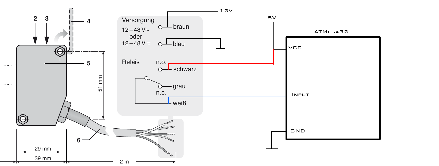

Ich möchte eine Lichtschranke an einen Atmega32 anschließen und das
Relaisignal der LS entsprechend auswerten.
Wie berechne ich nun welchen AD Wandler ich verwenden muss, die
Lichtschranke wird mit 12V betrieben,die maximale Kontaktbelastbarkeit
des Relais liegt bei 30V/3A .
Sorry für meine Unwissenheit, habe das eben bisher noch nie gemacht :)
Danke im Voraus,
Oliver.

von Oliver M. (gonzox)
Ja ich habe wohl nicht richtig nachgedacht, die Lichtschranke ist ein
fertiges Modul (IRS-100) und schaltet beim Auslösen das enthaltene
Relais.
Wenn ich also die LS mit 12 Volt betreibe und den Relaisausgang auf
einen Einganspin des Atmega lege, muss ich also die entsprechende
Spannung runteregeln,oder ...
Den Pinzustand möchte ich dann überwachen und auf Änderungen reagieren,
z.B. Daten via UART übertragen.
Liege ich so grob richtig ???
MfG,
Oliver.
von Alex B. (Firma: Ucore Fotografie www.ucore.de) (alex22) Benutzerseite
Das hört sich doch schon besser an.
Ein Relais hat jedoch eigentlich immer zwei Seiten:
Die eine Seite ist die Ansteuerung der Spule (die erfolgt in deinem Fall
wohl durch die Lichtschranke und arbeitet mit 12V) und die andere Seite
sind die Schaltkontakte. Davon sollte es 2 oder 3 (vielleicht mehr)
geben, je nach Relaistyp.
Da deine ATMega-Schaltung vermutlich mit 5V arbeitet solltest du einfach
die 5V auf die eine Seite des Schaltkontakts geben und an das andere
Ende legst du den Input-Pin des ATMegas.
Mach aber bitte noch eine Skizze um zu zeigen, was genau du meinst bzw.
wie du dir das so vorstellst.
Mit einem AD-Wandler hat das bisher auf jeden Fall nichts zu tun.
Grüße,
Alex
>Aber ich kann doch nicht mit den 12V direkt an den Atmega gehen ....
Hat ja auch niemand behauptet.
Also deiner Schilderung nach klingt es, als wolltest du es so, wie im
Anhang dargestellt, verbinden. Dabei wird es keine Berührung zwischen
dem ATMega und den 12V geben.
Vorsicht: Das im Anhang ist keine 1:1 Bauanleitung!
Danke für die Hinweise, jetzt habe ich den Ansatz verstanden denke ich.
:) Wieso ist das keine Bauanleitung,schade :)
