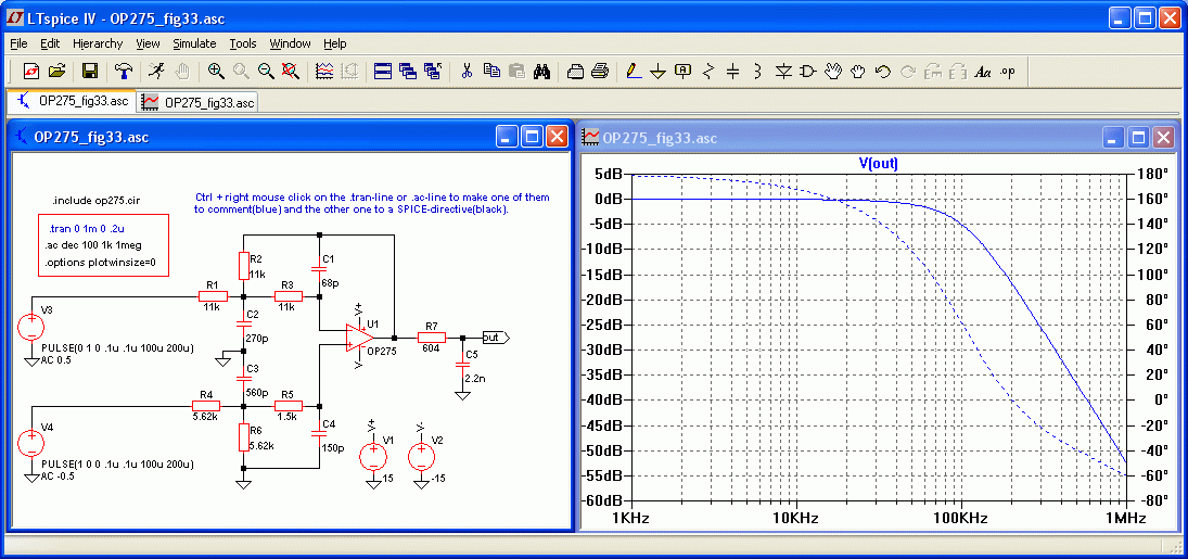

Helmut S. schrieb: > thomas w. schrieb: >> also ich weiß nicht ob das gut für das wäre. >> Gruß, thomas > > Deshalb sagen wir dir ja, dass LTspice das kann und dass du das nehmen > sollst. OK, hier der Beweis. Aber eigentlich ist das ja Perlen vor die Säue werfen so wie du dich mit LTspice zierst.

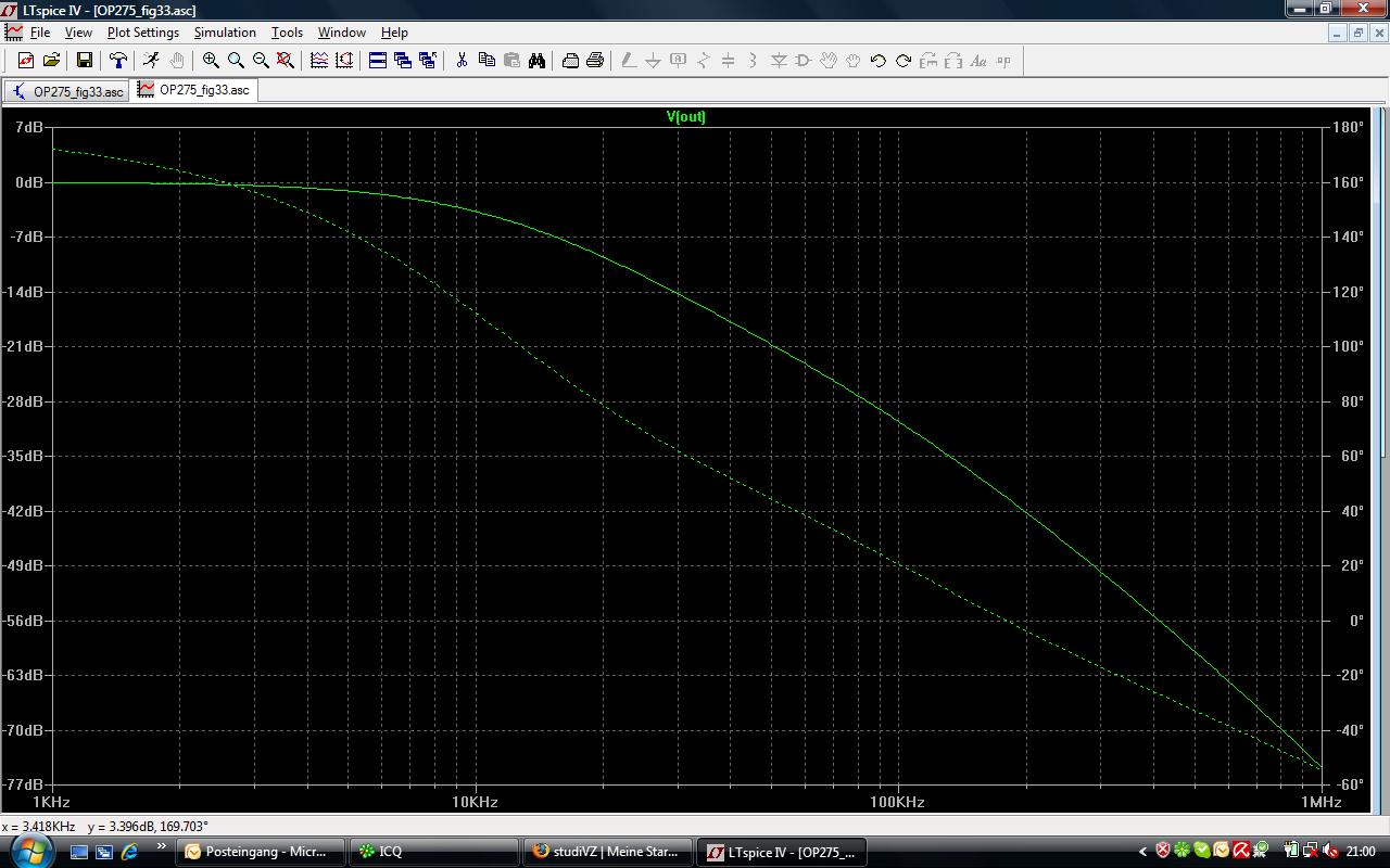

also ich brauche es ja um nach einem Audio Codec das Signal zu Filtern, da ich ja nur bis ca.15 - 18kHz bei Audio brauche. welche Rolle spielt dabei die Phase? und wie viel dB sollte ich da Dämpfung haben bei so circa 15kHz?? Gruß
Mehr als das alle schreiben: es ist gratis - das geht nicht. Probiere es aus. Wieviel Dämpfung: Das kommt darauf an, welchen Codec (Abtastrate, Bit-Auflösung, Oversampling) du nimmst und welche Qualität Du erreichen willst. Ohne diese Informationen ist eine Aussage schwer möglich. Wenn Du aus der i-Pod Generation - immer mit den Stöpseln Drin und auf Anschlag hören - kommst, brauchst Du wahrscheinlich kein Antialiasing Filter mehr :)
hier das Datenblatt des Codecs....wäre über eure Hilfe sehr dankbar. bis jetzt habe ich geplant den Filter wie oben genannt (aus datenblatt) zu nehmen doch hab jetzt das ganze simuliert und bin mir da nicht mehr so ganz sicher ob dieser Filter sinnvoll ist. gruß
Hallo Thomas, erhöhe mal in Helmuts Simulation C1, C2, C3, C4 und R7 im gleichen Verhältnis und schau was passiert. Kai Klaas
danke....das heißt jetzt verschiebt sich einfach die -3dB zurück und ich habe früher eine Dämpfung die OK ist. Wie schaut das eigentlich aus?wann dürfen die -3dB so circa zutreffen bei einem Audio Signal, also bei welcher Frequenz. Weil die theorie sagt ja 20 - 20kHz aber wie jeder weiß stimmt das ja nicht weil das hört niemand bzw. nicht mehr. gruß

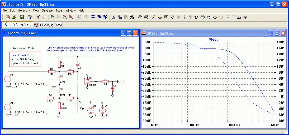

Also Faktor 2 solltest du in der Grenzfrequenz wieder höhergehen. Du hast ja schon -3,5dB bei 10kHz. Du kannst deine Bildchen aus dem Waveform Viewer auf 10kB eindampfen. Tools -> Copy bitmap to Clipboard Dann mit Paint als ".gif" speichern.
und welche Bauteile muss ich dabei ändern? also welche Werte? und ich bin auf diese Kurve durch probieren gekommen....ist es sinnvoll die Bauteile einfach zu ändern und schaun was rauskommt oder sollte ein best. Verhältnis bestehen bleiben? wenn ich ehrlich bin hab ich die genaue Funktion noch nicht verstanden, oder ist das e richtig das das ganze als Buffer + Filter wirkt?? weil Antialiasing filter ist das ja nicht wirklich oder? danke für eure Hilfen ihr seit echt toll... gruß, thomas
Lass die Originalwerte der Bauteile und "drehe" nur am Ausgangskondensator. 2,2nF, 4,7nF oder 10nF. Natürlich nimmt man auch nicht die krummen Widerstandwerte sondern welche aus der E12 oder der E24 Reihe. Ich denke die gehen von einem Delta-Sigma D/A-Wandler aus. Da braucht man kein extrem steiles Filter bei 20kHz. Alle Welt nimmt für Audio Delta-Sigma Wandler.
ich habe halt C1 & R7 um eine 10er Potenz erhöht. weiß nicht ob das zulässig ist. ja das mit E12 und E24 ist e klar. ja ich verwende einen Sigma Delta Wandler nur die Frage ist wirkt das ganze als Buffer und Filter oder hat das sonst noch eine Funktion? gruß
hab auch eine Schaltung gesehen die parallel zum Ausgangskondensator einen 49R9 gehängt haben...ist das nur zum simulieren von kopfhörern oder wie? gruß
Das wirkt auch als Filter. Nimm die Schaltung aus dem Datenbuch, aber ändere die Werte auf die E12-Reihe. Einzig den erwähnten Ausgangs-C solltest du ändern, wenn du etwas mit der Bandbreite runtergehen willst. Aber wie schon gesagt, für Delta-Sigma ist wahrscheinlich kein steileres Filter nötig. Denk an deine Gäste mit den "goldenen" Ohren". Die werden dich steinigen, wenn du sagst: "Ich habe die -3dB Grenze auf 25kHz reduziert". Unter 50kHz kannste da nicht kommen, sonst sind die Fledermäuse beleidigt. Bitte nicht alle Sprüche ernst nehmen. :-)

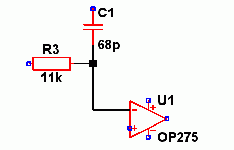

thomas w. schrieb: > muss man beim Layouten hier auch aufpassen??nicht wirklich oder??weil HF > ist es ja noch lange nicht... Der Schaltungsknoten am -Eingang des Opamp sollte räumlich klein gehalten werden, da Störspannungen die da eingekoppelt werden extrem verstärkt werden. Nah an die Versorgungspins gehört jeweils ein Keramik C mit 100nF.
das mit den 100nF war mir klar weil das ist ja eigentlich überall so, aber was meinst du mit Schaltungsknoten klein halten? gruß
thomas w. schrieb: > das mit den 100nF war mir klar weil das ist ja eigentlich überall so, > aber was meinst du mit Schaltungsknoten klein halten? > > gruß Du sollst nicht 10cm Leitung an dem Knoten haben sonden 2cm. In dieser Summe=2cm sind die Verbindungsleitungen zu allen Bauteilen enthalten die an diesen Knoten gehen.
Helmut S. schrieb: > thomas w. schrieb: >> das mit den 100nF war mir klar weil das ist ja eigentlich überall so, >> aber was meinst du mit Schaltungsknoten klein halten? >> >> gruß > > Du sollst nicht 10cm Leitung an dem Knoten haben sonden 2cm. In dieser > Summe=2cm sind die Verbindungsleitungen zu allen Bauteilen enthalten die > an diesen Knoten gehen. Es geht um diese Verbindungsleitungen. Summe=<2cm
Hallo Thomas, >Wie schaut das eigentlich aus?wann dürfen die -3dB so circa zutreffen >bei einem Audio Signal, also bei welcher Frequenz. >Weil die theorie sagt ja 20 - 20kHz aber wie jeder weiß stimmt das ja >nicht weil das hört niemand bzw. nicht mehr. Natürlich kann kein erwachsener Mensch 20kHz hören, dennoch wählt man die Grenzfrequenz des analogen Tiefpaßfilters recht hoch, da schon bei viel niedrigeren Frequenzen die Phasenverschiebung beachtliche Werte annimmt. Das alleine ist zwar noch nicht schlimm, aber aufgrund der Toleranzen der Filterbauteile kann sich der Phasengang im hörbaren Bereich zwischen linkem und rechtem Kanal schon deutlich unterscheiden, was dann durchaus wahrnehmbar ist. Üblich ist ein Abfall von 0,3...0,5dB bei 20kHz. >ich habe halt C1 & R7 um eine 10er Potenz erhöht. >weiß nicht ob das zulässig ist. Es geht hier um die genauen Verhältisse zwischen den Widerstandswerten und Kapazitätswerten. Um eine niedrigere Grenzfrequenz zu erhalten, bei gleicher Kurvenform (!), erhöhst du beispieslweise alle Kondensatoren, also C1, C2, C3, C4 und C5 um den gleichen Faktor. Oder du erhöhst alle Widerstandswerte um den gleichen Faktor. Da C5 für den OPamp aber schon recht groß ist und eine erhebliche kapazitive Last darstellt, habe ich dir empfohlen C1 bis C4, und statt C5 lieber R7 zu vergrößern. Alle um den gleichen Faktor. Also beispielsweise die Werte von C1, C2, C3, C4 und R7 verdoppeln. Das verschiebt dir die Grenzfrequenz des Filters um eine Oktave nach unten, läßt die Kurvenform aber unverändert. >Einzig den erwähnten Ausgangs-C solltest du ändern, wenn du etwas mit >der Bandbreite runtergehen willst. Was Helmut dir hier empfiehlt, ist, nur C5 zu vergrößern. Damit vergrößert du aber nur die Zeitkonstante eines Poles des Tiefpaßfilters, was zwar auch die Grenzfrequenz nach unten verschiebt, gleichzeitig aber die Kurvenform verändert, indem sie abgeflacht wird. Er empfiehlt dir das wahrscheinlich, damit du nicht zuviele Probleme damit hast, die richtigen Bauteilwerte zu finden. Kai Klaas
