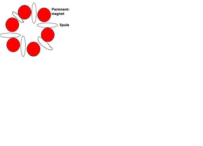

von Chrissi G. (nuhro)
Hallo
naja wenn ihr mir nich helfen wolt dann eben nich
aber im Prinzip ja wie ein Supraleiter nur das eben da eine Kugel drin
is
wenn es möglich ist dann eben die Kugel im Kreis bewegen.
Naja wenn man ein Lauflicht hernimmt dann könnte man es so machen wie im
Bild im Anhang.
Des Bild is jetz nich so toll aber ich denke man kann verstehen wies
inetwa gemeint ist.
von Christian -. (kakuijin)
Chrissi G. schrieb:
> Hallo
Haben wir doch!
> is
> Bild im Anhang.
Wird so nie Funktionieren!! Spulen sind immer statisch. Du wirst es auch
nicht schaffen zwichen zwei Spulen eine Kugel zum schweben zu bringen
außer du nutzt das Induktionsgesetz und wie schon gesagt, dabei wird
deine Kugel flüssig.
Und ich habe auch keine Idee wie man dies machen könnte außer mit
Supraleitern oder dem prinzip vom Carsten Sch. aber vll. meldet sich
jemmand der's weis wies geht -grins-
lg
