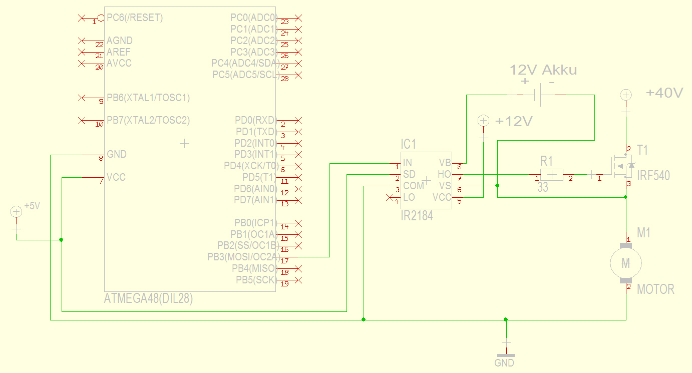

von Gerhard (Gast)
Hallo Leute,
diese IR21** im Highside-Betrieb machen mich noch wahnsinnig....
Hab grad wieder 2 gegrillt.
Hab jetzt mal versucht die Spannung für die Gateansteuerung  der
Highside
extern über einen 12V-Akku bereitzustellen (potentialfrei), wie in der
Schaltung im Anhang.
Hier ist die Schaltung mit einem IR2184 aufgebaut. Ich habe nun den
2184er verwendet, weil ich diesen noch im DIL Gehaeuse da hab und dieser
eben einfacher am Steckbrett zu verwenden sind.
Am IN Eingang des IR2184 liegt ein 15kHz 50%PWM Signal an.
Was soll ich sagen: geht nicht !!
Motor dreht kurz bis der IR2184 am Hitzetod stirbt.
Verkabelung hab ich schon x mal geprüft.
Wenn wer einen Tipp hat , wär ich sehr dankbar.
Gruss Gerhard

von Benedikt K. (benedikt)
Der Fehler ist offensichtlich: Die Freilaufdiode fehlt!
Ohne diese zieht die Motorinduktivität die Spannung an Source unter 0V,
irgendwelche parasitären, internen Dioden im 2184 übernehmen den
kompletten Motorstrom, und die schaffen das nicht lange...
Wenn du, wie im letzten Fall auch den µC galvanisch trennst, dann
hindert niemand die Spannung daran negativ zu werden, bis der Mosfets
bei >-100V als in den Avalanche Durchbruch kommt und die Spannung
begrenzt.
von Gerhard (Gast)
Hallo Benedikt,
danke für deine Hilfe !
Das was's , Diode rein , jetzt geht's .
Hab ja schon einige H-Brücken für DC-Servosteuerungen mit diesen IR2184
aufgebaut , und niemals Freilaufdioden eingesetzt.
Gab nie Probleme, deswegen hab ich auch hier drauf verzichten wollen.
Hab ich wieder was gelernt .
Gruss Gerhard
Bei H-Brücken übernimmt die interne Diode des jeweils darüber/darunter
liegenden Mosfets diese Funktion, daher kann die dort meist entfallen.
