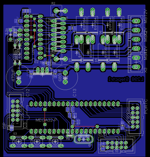

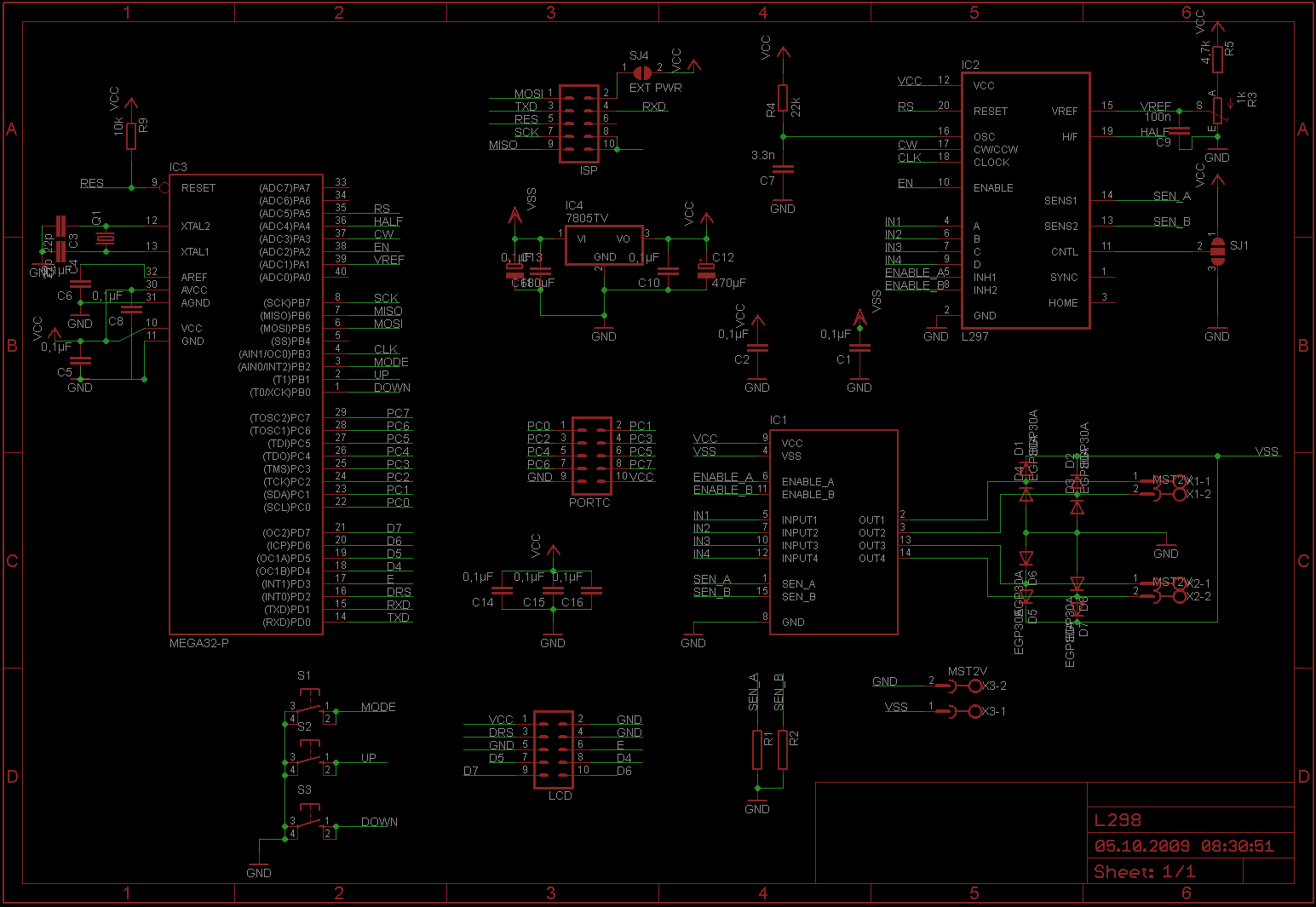

ich habe die angehängte Schaltung entworfen, der L297/L298 Teil sollte
großteils nach Datenblatt sein.
Wäre toll wenn Ihr mal drüberschaut und Verbesserungsvorschläge postet.
Sind im Layout bzw. Schaltplan noch gröbere Schnitzer?
Sorgen machen mir die Spannungsversorgung durch den 7805 und die
ungeschützten Pins vom Atmel.
Ist die Führung von GND so ok oder soll ich besser keinen Ring um die
komplette Schaltung machen?
Kann mit einfachen mitteln die EMV noch verbessert werden?
vielen Dank für eure Vorschläge

von Michael M. (Gast)
ein paar debug-leds wären doch schön. machen sich auch im fertigen
programm gut.
der isp fehlt die masseanbindung, soweit ich das erkenne.
der große kondensator am ausgang des 7805 ist unnötig und eher kontra-
denn produktiv (schönes deutsch ^^).
der riesige kondensator am eingang des 7805 muss auch nicht sein, zumal
nur die logik dadurch versorgt wird. 47µF sollten dicke reichen und
machen die platine noch ein gutes stück kleiner.
da schrittmotoren hervorragende kandidaten für störungen sind, könnten
kleine kondensatoren (47nF) zwischen den phasen und eine diode+drossel
vor dem 7805 nicht schaden.
falls du mit den leiterbahnen noch hinkommst, könntest du über eine
ADC-messung der shunt-spannung nachdenken. ein nettes gadget.
der eingangselko ist gefährlich nah am dicken widerstand zur
strombegrenzung. elkos mögen solche wärmequellen nicht.
wie sicher bist du dir denn mit den gigantischen freilaufdioden? hast du
denn so gewaltige motoren? lieber eine kleine schnelle BAT43.
ansonsten finde ich die schaltung sehr gelungen. auch sehr schön
platziert und geroutet.
von Timo S. (kaffeetas)
Hallo Michael,
danke für die Tips mit den Kondensatoren, werde ich so berücksichtigen.
Hauptsache es ist Platz.
Den Riesigen Elko am Eingang hatte ich vorgesehen, da der L298 ja je
nach "chopping mode" auch zurückspeisen kann. Wenn ich das richtig
verstanden hatte.
Ich werde noch eine Drossel und eine Diode in die Versorgung des 7805
einbauen.
Eine Messung des aktuellen Stroms hatt ich mal vorgesehen dann aber
wieder verworfen weil mir die Rechtecksignale (mit Störungen???) zu
gefährlich für den ADC waren.
Aktuell ist die Messung der Referenzspannung vorgesehen, wenn dann VSS
hoch genug ist kann man so wenigstens den Soll-Strom messen während der
Einstellung.
Die Masse kriegt der ISP über die "Ring-Masse" aussenrum, so ganz
glücklich bin ich damit allerdings auch noch nicht.
Die Dioden hab ich vom Pollin sind eigentlich EGP30D also 3A/200V
trr=95ns, wollt halt auch auf der sicheren Seite sein. Bin ganz schön
erschrocken als ich die Brummer gesehen habe ;-)
Status LEDs kommen ggf. extern an den rausgeführten PORTC. Ansonsten
soll über die Tasten und das LCD bedient werden.
Danke für die Tipps
 Timo
von anonym surfer (Gast)
Der Schaltplan ist eine Katastrophe. Schön ist was anderes!
Einfach nur zusammen gebastelt.
@Michael M. bist doch sonst immer so kritisch und vorlaut.
aha...
links ein bisschen eng, ansonsten doch recht schön. logisch gelgiedert,
schön in gruppen aufgeteilt.
aha... wie heißt du denn sonst?
Ich würde mal sagen ein zweites Blatt muss her...
Den rechts sieht es auch nicht besser aus.
Das kann man doch nicht schön reden!
knapp is es. ioa. DinA3 würd aber auch reichen.
ich muss dem anonym surfer schon ein gutes stück weit recht geben. Der
Plan ist halt gewachsen, zuerst war der L298, dann kam der L297 dazu
dann der Mega und die ganzen Wannenstecker. Zum Schluß hab ichs halt
dahin gemacht wo noch Platz war. -> Die Kritik zum optischen Aussehen
ist angekommen, als Katastrophe sehe ich es nicht.
@Michael
danke für den Tip mit A3, manchmal sieht man den Wald vor lauter Bäumen
nicht! Mehrere Seiten ist glaub mit der Light vom Adler nicht.
Grüße
 Timo
von .... (Gast)
einbauen.
Die Diode dann aber bitte Antiparallel zum 7805. Sprich Kathode an den
Eingang und Anode an den Ausgang.
von .... (Gast)
> der riesige kondensator am eingang des 7805 muss auch nicht sein...
zwar nicht direkt am Eingang des 7805, sondern direkt am IC1, möglichst
nah am Pin 4 und Pin 8.
Der C12 muss nicht so groß sein, da reicht ein 10µ plus der oben
erwähnten Diode.

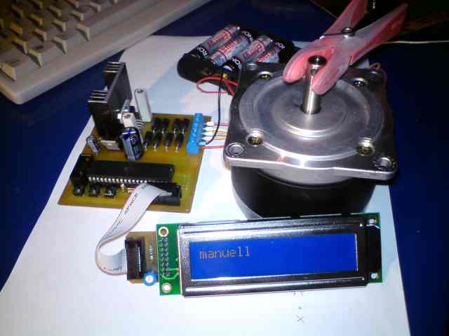

Danke nochmals für alle Tipps, Anregungen und auch die Kritik.
Ich hab die Platine mal nach dem alten Layout gemacht. Die Diode und die
Kondensatoren an den Phasen habe ich in "SMT" eingelötet. Funktioniert
soweit alles wie es soll.
Das ganze soll eine einfache Teleskopnachführung für einen Bekannten
werden.
Wenn es mal ausgiebig getestet ist gibt es ein neues Layout mit anderen
Dioden (die Dinger sind einfach viel zu groß).  Dann ist hoffentlich
auch Platz für nen großen Elko und Kühlkörper direkt beim L298. Die
anderen Vorschläge werde ich dann auch umsetzten.
Wie sollte die Drossel zur Entkopplung des 7805 denn dimensioniert sein?
Wenn der Motor aus ist messe ich ca. 100mA Stromverbrauch.
Zur Spannungsversorgung kommt dann ein 12V Bleiakku dran.
Die Testsoftware war dank LCD Treiber, Tastenentprellung und Bootloader
hier aus dem Forum schnell gemacht.
Vielen Dank hierfür an Peter Danneger.
Ich werde bei Gelegenheit noch Updates hier im Forum geben, evtl. stell
ichs dann auch mal in die Codesammlung.
Grüße
 Timo
P.S. Ganz besonders freut mich natürlich das der "anonym surfer" nichts
gegen mein kleines Projekt hat.
