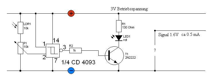

Folgende Schaltung dient als Grundlage:
http://www.strippenstrolch.de/1-2-10-der-schmitt-trigger-cd-4093.html
Und zwar die Zweite mit Fotowiderstand.
Funktioniert auch perfekt.
Mein Ziel ist nun diese Schaltung mit einer Hintergrundbeleuchtung
einer Funkuhr zu kombinieren. Einfach gesagt: Wenns dunkel wird,
soll die Uhr dauernd leuchten.
Bei der Uhr habe ich ein Datenkabel gefunden, welches kurzgeschlossen
werden muss, damit die Hintergrundbeleuchtung aktiv wird.
Nun habe ich die LED in der o.g. Schaltung einfach entfernt und
den Transistor zum kurzschließen der Leitung genutzt.
Leider sind die 0.5 V Verlustspannung zu hoch, als das die
Hintergrundbeleuchtung an geht.
Jetzt die Frage, wie kann ich die Leitung mit Hilfe der o.g. Schaltung
kurzschließen? Auf der Leitung liegen ca, 1,6V und beim kurzschließen
fließen ca 0.5 mA.
Die Schaltung läuft insg. mit 3 V.
Vielen Dank für eure Hilfe.

Nun meine Skizze, die nicht viel anders ist,
wie auf der angegebenen Webseite.
Mit Kabel meine ich eine Leitung. :-)
Die Leitung führt, wenn man sie gegen Masse misst, 1,6 V.
Misst man den Kurzschlussstrom sind das lediglich 0,5 mA.
Die Leitung muss gegen Masse kurzgeschlossen werden.
Sobald auf der Leitung keine Spannung mehr Anliegt,
geht die Beleuchtung der Uhr an. Mit einem Transistor bekomme ich
aber die Leitung nicht exakt auf 0,000 V.
Das Fragezeichen in der Schaltung soll einfach das Bauelement
darstellen, welches ich noch suche. :-)
Thomas

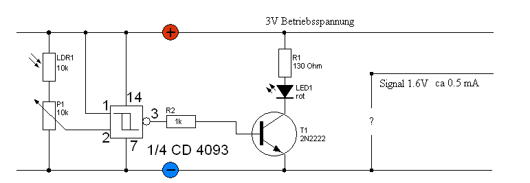

von Thomas D. (thd)
sorry, für die zwei gleichen Skizzen.
von Andrew T. (marsufant)
Das liegt daran dass der 4093 bei nur 3 Volt den 1k Basiswiderstand als
zu niederohmig vorfindet. Siehe Datenblatt.
Abhilfe: Ggfs. mehrere Gatter Parallel schalten!
Die von Dir eingezeichneteten 1.6 Volt sind aber bitte nicht über die
LED gemsesen? Direkt zwischen Kollektor und GND wäre sinnvoll zu messen.

Das was Du in Dein Fragezeichen schalten kannst, sind z.B. 3
parallelgeschaltete 4093 2-fach-Nandgatter *), dann den 2.2 k
Basiswiderstand, und danach der Transistor.
Ist natürlich klar dass dann LDR und Poti ihre Plätze tauschen müssen,
damit die Logik wieder stimmt.
*) im 4093 sind ja 4 Stück davon.

> Aber ich sehe das doch richtig, dass ich mit einem Transistor die
> Datenleitung nie wirklich komplett auf 0,0V (kurzschließen) kann, oder?
Richtig.
Allerdings wirst du auch nie genau 0,000V brauchen. Denn schon
irgendwelche Leitungswiderstände werden einen Spannungsabfall
hervorrufen. Offenbar solltest du aber weniger als 0,5V haben.
Probier doch mal das hier:
            3V
  -----------o---------- Vcc
             ---------- Steuerleitung
     ___  |/
I --|___|-|
     1k   |>
  ----------o---------- GND
Halt den Pin I mal an 3V und an GND.
Lässt sich die LED schalten?
BTW:
http://www.mikrocontroller.net/attachment/60372/schmitt-trigger.PNG
Du hast den 130 Ohm-Widerstand nicht in deiner Schaltung. Richtig?

Genau. So 0.1 bis 0.2 V sollten erreichbar sein, und die genügen hier
auch.
>             3V
>      ___  |/
> I --|___|-|
>      1k   |>
So schon.
Jedoch wird es schwer, 3V aus dem Nand-output eines Gatters (wenn Ub =
3V) zu erhalten ,-)
Und da beginnen seine Probleme.
> 3V) zu erhalten ,-)
Richtig, aber zur Not sollte das sogar ganz ohne Basisvorwiderstand
tun. Dann wird einfach der Bahnwiderstand des Mosfets als Vorwiderstand
verwendet. Und damit sollten eigentlich 0,7V reichen... ;-)

Ich hatte das so schonmal probiert. Ging leider nicht.
Werde es gern aber nochmal mit
verschiedenen Widerständen an der Basis testen.
> BTW:
Nein, der ist nicht mehr drin.
Nur noch so als Info.
Wenn man die Lichttaste an der Uhr drückt, leuchten ja die LEDs. (ist ja
auch klar) Und die Spannung zwischen Datenleitung und Masse ist nicht
mehr messbar. Also wirklich 0,00.

und ab 50 Ohm ists schon recht dunkel.
Interessant war, wenn man den Ausgang vom Schmitt-Trigger
direkt an die Steuerleitung anschließt und der Schmitt-Trigger
auf low ist, leuchtet die Hintergrundbeleuchtung pefekt.
Nachteil, wenn der Schmitt-Trigger high ist, liegen
an der Steuerleitung 2,6 V an. Und ich vermute, dass das nicht gut
ist...
Mit Transistor und kleinem Basiswiderstand bekommt man die Beleuchtung
ein wenig Dunkler als normal.
Ganz Hell wird man es wohl nicht bekommen, oder?
Thomas
Nimm statt des BipolarTransistors einen Logic-Level FET. Der kann wenige
Milliohm....
von Thomas D. (thd)
> Milliohm....
Hi, das klingt gut, werde mich mal schlau machen, was FETs betrifft.
Danke.
