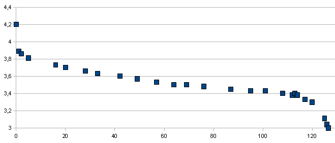

Im Anhang habe ich mal die Entladekurve eines 18650er Liion Akkus von
Farnell angehangen. Der Akku wurde mit 1A entladen. Man erkennt
deutlich, dass du den Akku bei 3,3V als leer ansehen kannst.
