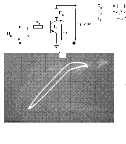

Ich habe folgende Messaufgabe. Ich habe das erhaltende Oszilloskopbild
angehängt. Die Frequenz sollte auf mind. 15 kHz geregelt werden. Woran
liegt es nun, dass ich zwei Linien sehe? Unter welchem Stichwort kann
ich mehr erfahren?

von Timo (Gast)
Sorry. Zweimal hochgeladen. Irgendwie hat der PC mir das nicht
angezeigt. Ich denke nicht, dass es sollche Figuren sind. Diese erhält
man ja nur, wenn man zwei unterschiedliche im Verhältnisstehende
Frequenzen überlagert. Das tue ich ja nicht. Denke eher an Hysterese.
Was denkt ihr. Brauche ne Begründung die ich auch online nachlesen kann.

von olibert (Gast)
> Aber nun weiß ich immernoch nicht, was dieser Effekt ist.
Hint im Schaltplan: Messpunkte haben den Namen x & y..

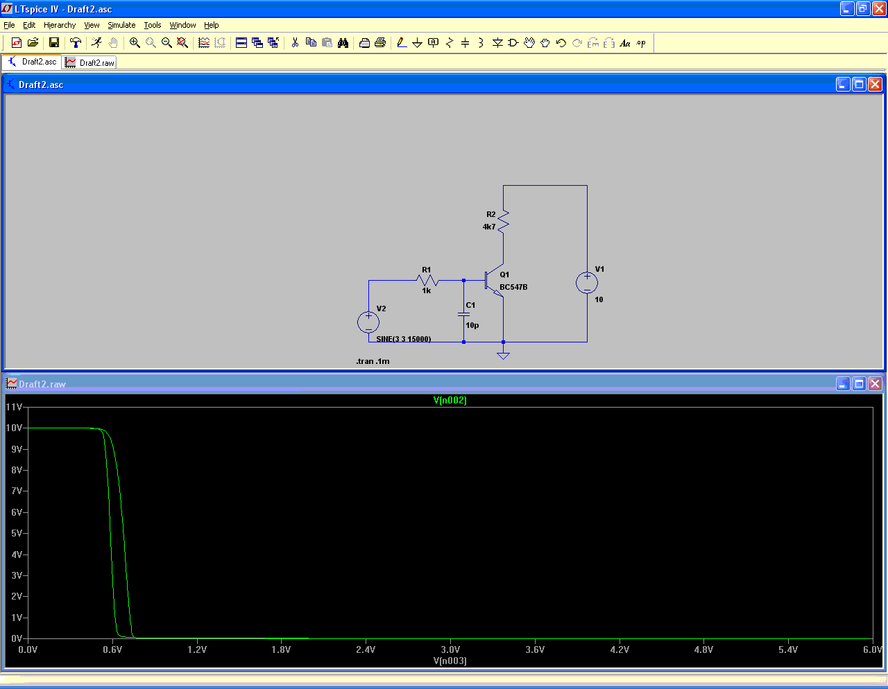

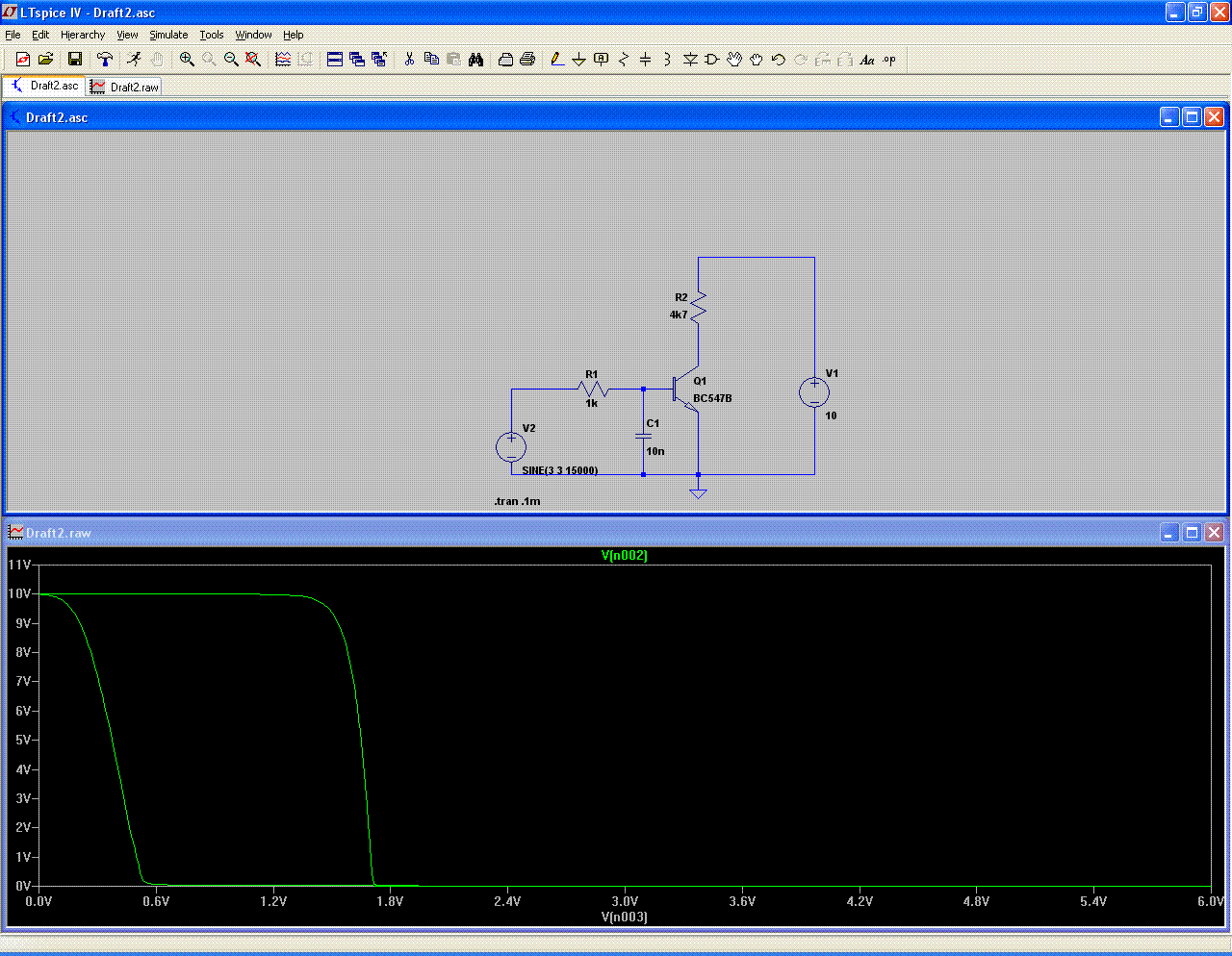

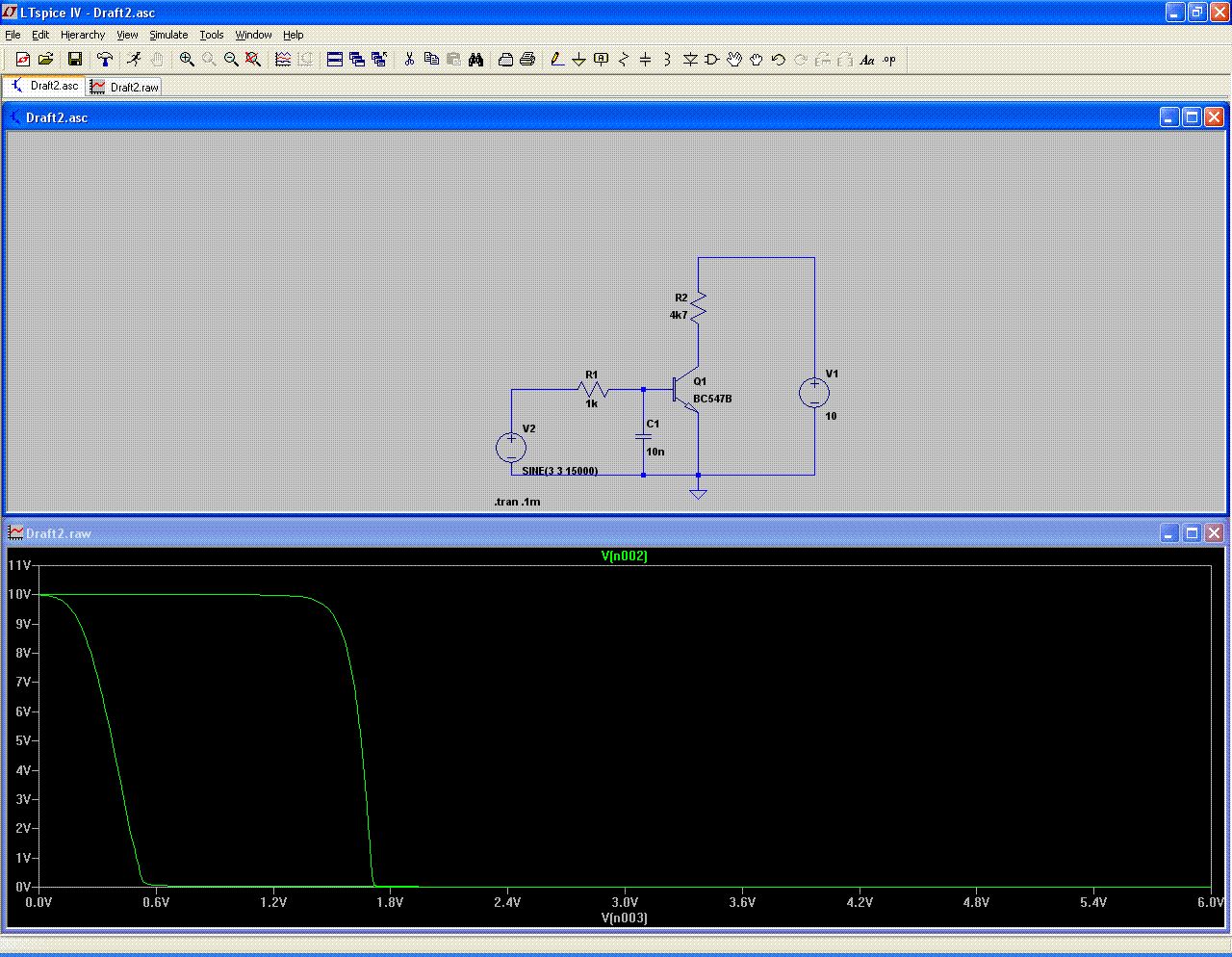

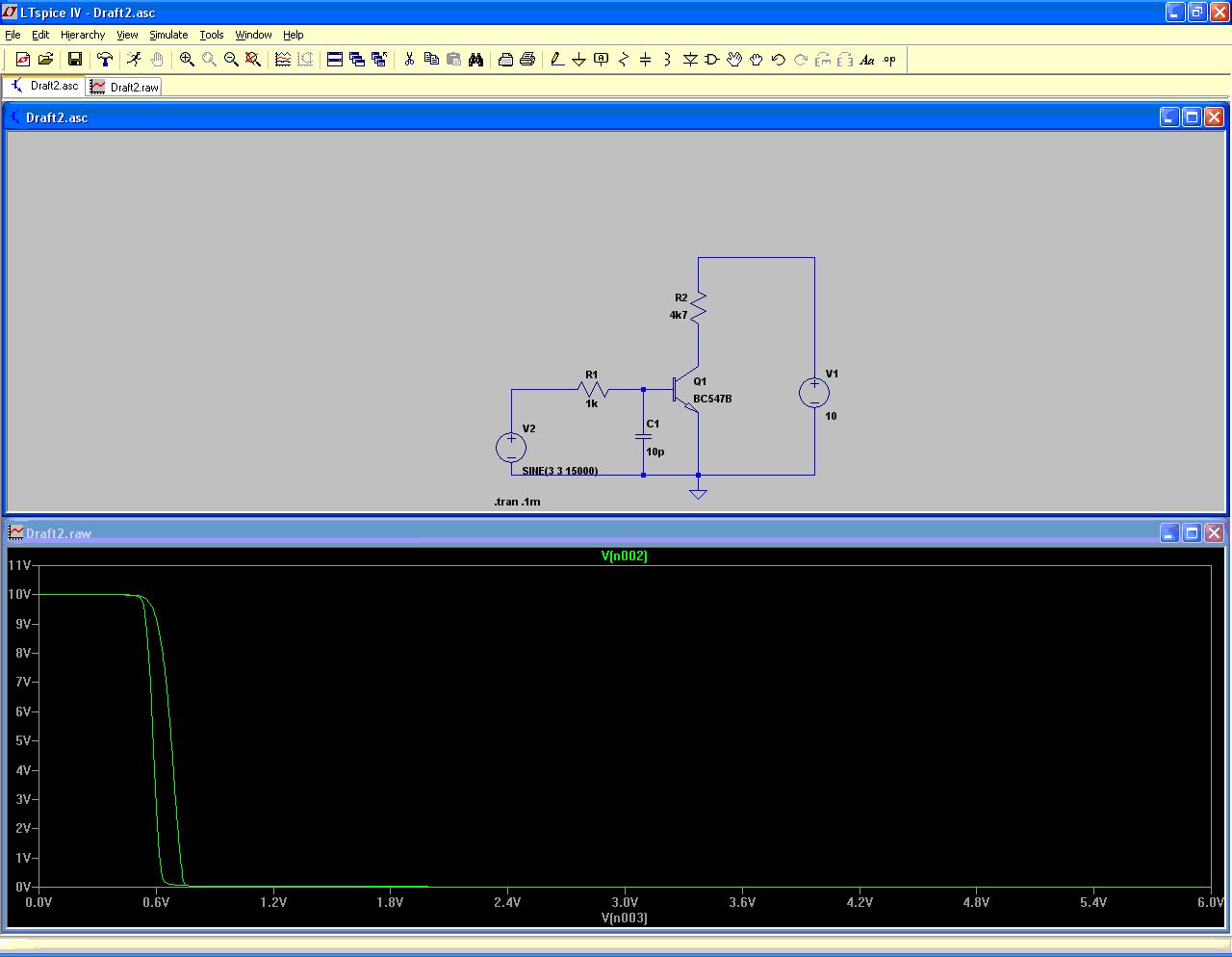

von Andreas W. (geier99)
ich habs mal simuliert :-)
Dazu habe ich noch eine zusätzliche Basis Emitter Kapazität eingefügt
einmal 10pF und einmal 10nF
Der Miller-Effekt wird durch einen Kondensator zwischen C und B
hervorgerufen. Siehe http://de.wikipedia.org/wiki/Millereffekt
MfG L. Miller  ;-)

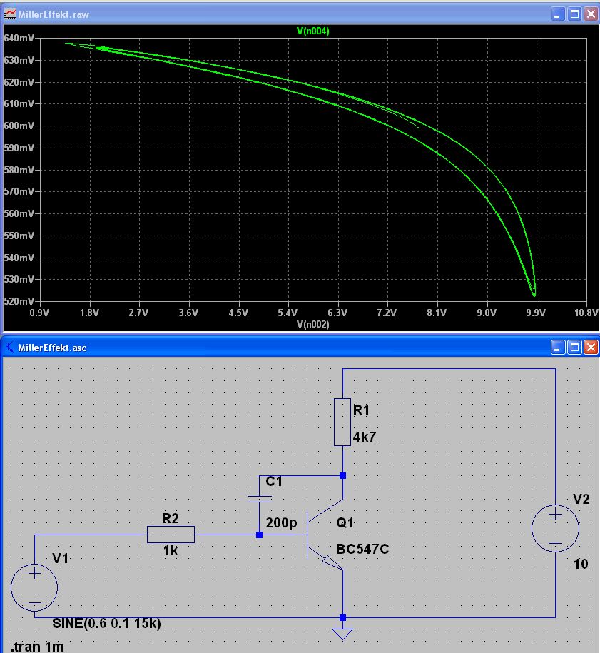

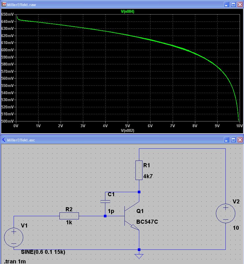

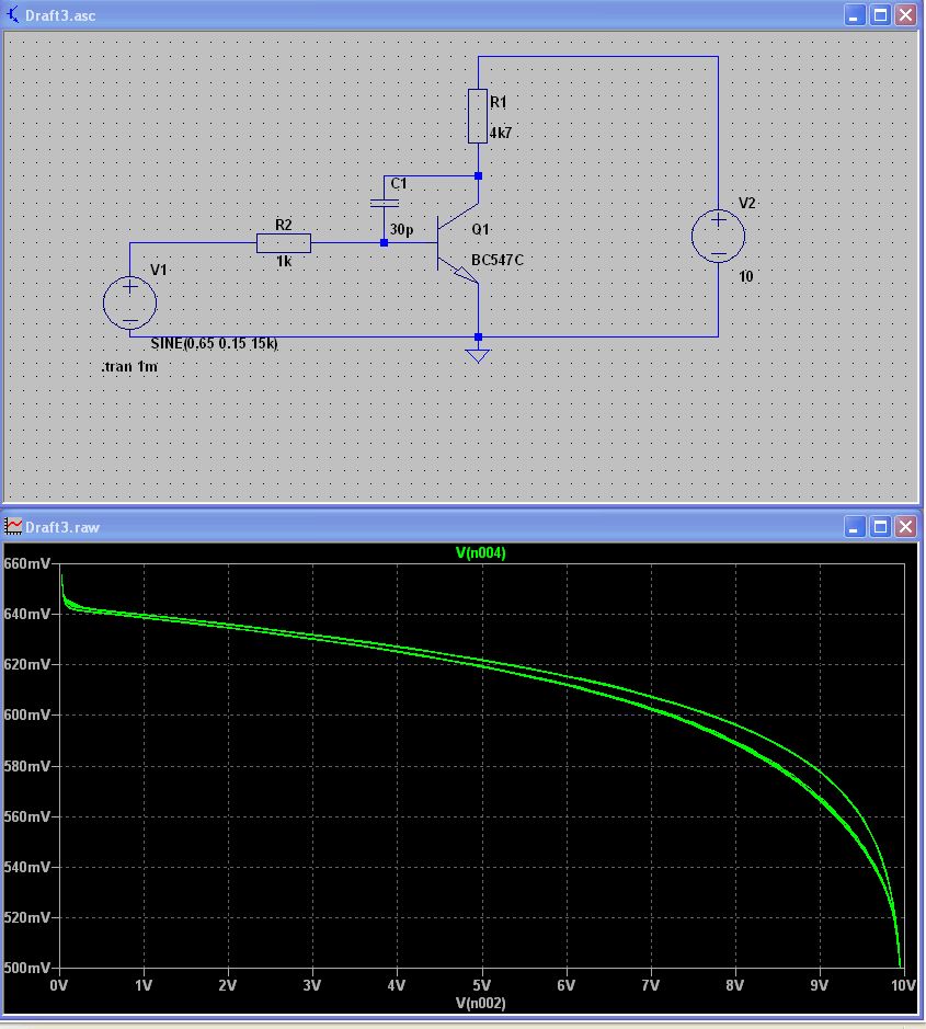

So wie im Anhang sieht das richtig aus  ;-)
(Das Diagramm um 90° nach links rotieren)
> Woran liegt es nun, dass ich zwei Linien sehe?
An der Größe des Miller-Kondensators.
Hier einmal 1pF und einmal 200pF
