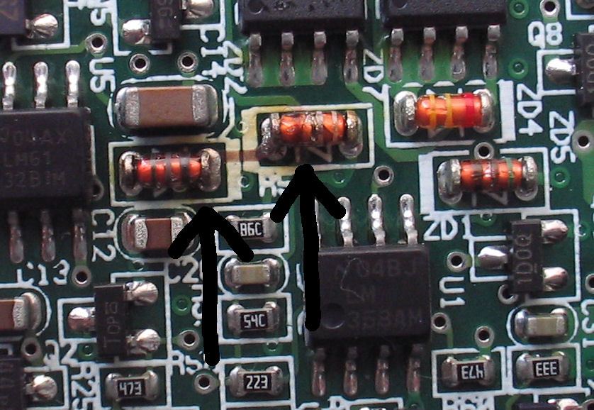

Hallo, bei meinem HP Omnibook 4150B sind, wie ich gestern Abend entdeckt habe, zwei Zenerdioden durchgebrannt, s. Foto (Pfeile, ZD7 und ZD2). Sie bilden jetzt einen Kurzschluss und sind leitend miteinander verbunden und liegen nun komplett auf Massepotential. Sie befinden sich auf einer kleinen Platine in der Nähe des Netzteilsteckers (Bezeichnung der Platine ist N32T5 PA418 REV:3 ). Die Farbcodes lassen sich nach der Überhitzung schwerlich entziffern. Hat jemand eine Idee, wie man den Schaden beheben kann?

>> einfach mal auslöten... sind häufig "nur" Schutzdioden... >Aber wenn die in Rauch aufgehen, dann vielleicht nicht völlig grundlos. hm, vielleicht ein IC in der umgebung durchgeschlagen und hat die dioden mitgerissen... ?! auf jeden fall geht bei ausgebauter platine gar nichts und wenn die platine im sockel sitzt, leuchtet immerhin die betriebs-LED kurz auf, wenn man den netzteilstecker einsetzt. d.h., die soundkarte leitet wohl auch in irgendeiner form die versorgungsspannung weiter, schätze ich...
Servus Hermy, Prüf mal ZD1 nach, macht mir ebenfalls den Eindruck, das die was abbekommen hat. Zum Auslöten würde ich einen Tweezer empfehlen (Lötkolben, der aussieht wie Pinzette). Gruss Uwe
Hi Uwe, >Prüf mal ZD1 nach, macht mir ebenfalls den Eindruck, das die was >abbekommen hat. Stimmt, ZD1 sagt gar nichts mehr, hochohmig in beide Richtungen. Zwei andere ZDs auf der Platine haben einen gemessenen Spannungsabfall von 180mV, das scheint mir ein bisschen wenig...!?

Herr Bert schrieb: > es scheint die soundkarte zu sein: > > http://www.bvmindia.com/hp/omnibook%204150%20pentium%20III%20part-1.html > > 45313900310 N32T5 PA418 REV:3 die haben definitiv nichts mit der soundkarte direkt zu tun, denn am oberen bildrand sind zwei leistungsfets (vermutlich aus einem schaltregler) zu sehen, die mit den dioden zu tun haben. der strom muss so groß gewesen sein, dass sogar die leiterbahn zwischen den dioden angeschmort ist. miss mal die tests durch.
Z-Dioden gehen nur bei massiver Überspannung kaputt. Sie sind nur eine Folge der Ursache. Irgendetwas ist vorher defekt.
>am >oberen bildrand sind zwei leistungsfets (vermutlich aus einem >schaltregler) zu sehen, die mit den dioden zu tun haben. das sind keine leistungsfets, sondern dil8-ICs mit der aufschrift A021 NDS 8410A. das einzige IC, das auf der platine (ansatzweise) überhitzt aussieht, ist ein CD 4066BCM cmos-schalter im smd-gehäuse. >die haben definitiv nichts mit der soundkarte direkt zu tun das glaube ich auch, irgendwo bei ebay verkauft jemand zwei solcher notebooks ohne diese platine, die dort "stromadapter" genannt wird. ich denke mal, das ist die elektronische sollbruchstelle beim omnibook...
Hermy schrieb: > das sind keine leistungsfets, sondern dil8-ICs mit der aufschrift A021 > NDS 8410A. doch, das sind leistungsfets. der nds8410 ist ein n-kanal fet von fairchild im sot8 gehäuse. der bis 50A pulsstrom aushält
>doch, das sind leistungsfets. der nds8410 ist ein n-kanal fet von >fairchild im sot8 gehäuse. der bis 50A pulsstrom aushält kann man irgendwie onboard ausmessen, ob die nds-teile kaputt sind?
Ja, von den Pins 1,2,3 zu den Pins 5,6,7,8, messen, wenn Durchgang dann kaputt, wenn 0.7V, dann mal umpolen (Body-Diode).

>Ja, von den Pins 1,2,3 zu den Pins 5,6,7,8, messen, wenn Durchgang dann >kaputt, wenn 0.7V, dann mal umpolen (Body-Diode). hallo travel, bei beiden "ICs" kein durchgang zw. den angegebenen pins, also beide wohl ok (inc. bodydioden) @frank ja, so ähnlich sehe ich das prinzipiell auch, will aber nicht ganz kampflos das feld räumen. bis auf die besagten dioden und den CD4066er sieht eigentlich alles ok aus (was natürlich nicht unbedingt was heißen muss) ob man den CD4066BCM (smd, hat einige kurzschlüsse) mal provisorisch gegen einen normalen CD4066 austauschen kann (über drähte)?
Hermy schrieb: > ob man den CD4066BCM (smd, hat einige kurzschlüsse) mal provisorisch > gegen einen normalen CD4066 austauschen kann (über drähte)? ja, da sehe ich kein problem.
ok, CD4066BCM eben ausgelötet und gesehen, dass die vermeintlichen kurzschlüsse im ic in wirklichkeit parallelschaltungen der schalter auf der platine waren... konnte man nur leider vorher nicht sehen. muss aber nichts heißen, das teil sieht zu-heiß-geworden aus.
den ausgelöteten CD4066BCM eben überprüft, war ok, also wieder eingelötet und die durchgebrannten zenerdioden ersetzt (ZD/:7V5 und ZD2:3V5). leider alles wie vorher, schließt man strom an, blinkt die grüne betriebs-LED kurz auf (ca. 0,5sec.), sonst nix...

Hermy schrieb: > > leider alles wie vorher, schließt man strom an, blinkt die grüne > betriebs-LED kurz auf (ca. 0,5sec.), sonst nix... existiert denn die verbindung zwischen den zenerdioden noch? sieht so aus, als ob es die weggebeamt hat. kommen an den dioden überhaupt noch irgendwelche sinnvolle spannungen an? wie gesagt, bestimmt hat es noch ganz andere teile oder auch leiterbahnen zerlegt, denn der strom muss ja recht hoch gewesen sein.
>mit der Product Nummer bekommst du normalerweise >alle teile aufgelistet die in der Kiste stecken. >Damit auch die Partnummer von der Platine... danke für die info! in dem fall ist die platinennummer allerdings schon bekannt: N32T5 PA418 >existiert denn die verbindung zwischen den zenerdioden noch? sieht so >aus, als ob es die weggebeamt hat. kommen an den dioden überhaupt noch >irgendwelche sinnvolle spannungen an? >wie gesagt, bestimmt hat es noch ganz andere teile oder auch >leiterbahnen zerlegt, denn der strom muss ja recht hoch gewesen sein. verbindung existiert, das, was weggebrannt aussieht ist die heißgewordene lackschicht auf der leiterbahn. ob die dioden spannung bekommen, hab ich noch nicht nachgemessen, sie werden jedenfalls nicht heiß. dass andere teile betroffen sind, vermute ich auch schwer. aber irgendwo muss man ja anfangen... zumal es nach meinen googel-recherchen noch nichts zum thema gibt, obwohl besagte platine wohl sehr anfällig ist. die zahlreichen vorhandenen sicherungen im gerät sind übrigens alle ok. ausserdem leuchtet ja zuverlässig immer kurz die betriebs-led auf, wenn man den netzstecker einsteckt, das scheint mir möglicherweise so eine art selbstdiagnose zu sein.
