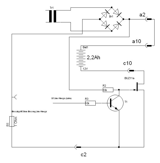

ich möchte mit einem BUZ 11a eine Batterie laden. Zwischen Drain und
Gate befindet sich ein 47K Widerstand. Am Buz sind 3 Volt
Spannungsabfall, ich dachte immer FET sind niederohmig?
Wenn ich den Widerstand überbrücke wird der Ladestrom auch nicht
grösser, wo ist nun mein Fehler?
mfg
orfix

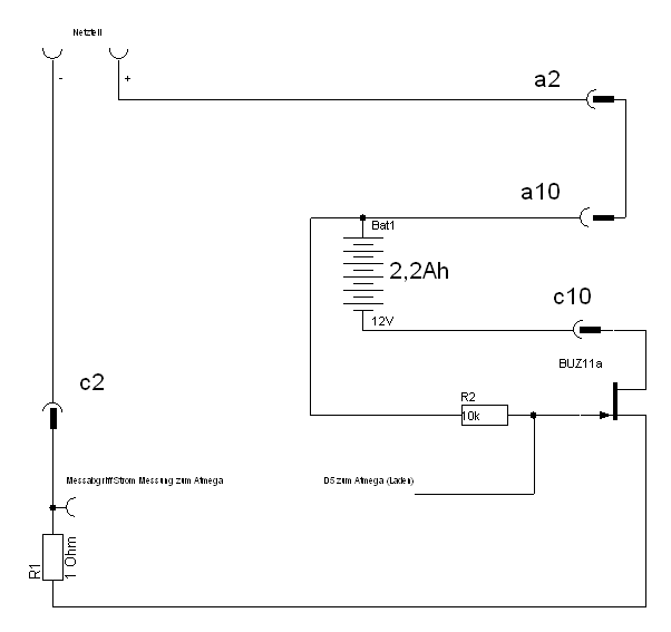

von Erba57 B. (orfix) Benutzerseite
vielen danke für die hilfe, bin echt überrascht für die tolle
unterstützung.
hab nun die batterie zwische drain / + und den Widerstand auf + jetzt
sind es nur noch 3 mV spannungsabfall.
dank an HildeK (Gast)
wollte nun mit einen ausgang vom atmega den bc337 ein und aus schalten,
an der basis sind aber immer noch 0,7 Volt wenn der ausgang AUS ist.
wer kann wieder helfen?
mfg
orfix
von Artjomka (Gast)
In deiner Schaltung fehlt eine Strombegrenzung (bis auf den 1 Ohm
widerstand).
Welche spannung misst du denn am ausgeschalteten AVR Ausgang? Immernoch
5V? Dann hat das Ausschalten nicht funktioniert.
Ein BUZ11 ist ein MOSFET und kein JFET (Schaltzeichen). Der 1 Ohm
Widerstand ist doof platziert, ich würde den in die + Leitung legen
(auch wenn es in dem Fall wahrscheinlich nicht viel aus macht).
von Thomas (kosmos)
das ganze funktioniert aber auch ohne den BC Transistor. Man kann den
BUZ11A direkt vom µC-Pin ansteuern, als Widerstand würde ich dann aber
1-2 kOhm nehmen. Mit 10V erreicht er halt erst seinen niedriegen RDSon
Wert von 0,045 Ohm
Schau dir mal im ST Datenblatt das Diagramm Output Characteristics an.
Da siehst du wieviel Spannung du am Gate benötigst um einen bestimmten
Strom bei einer bestimmten DS-Spannung fließen zu lassen.
Häng mal zw. A2 und A10 ein Amperemeter und schau dir mal an wieviel
Ladestrom du auf den kleinen Akku gibst, da bei einer 24V Quelle schon
einiges fließen sollte. Oder Taktest du den FET an um den Ladestrom zu
verringern?
vielen Dank für die Antworten.
@ Artjomka:
Schaltzeichen muss ich noch ändern. Am Shunt wird der Ladestrom
gemessen, meine ist im Minuszweig besser?
@Kosmos:
hab den BC Tran. entfernt, nun funktioniert das ein / aus schalten.
Wenn ich das NT auschalte, wird Spannung zurück gespeist, also wird die
Batterie entladen. Hab das Gate auch schon auf Masse gelegt, aber es
wird immer noch Spannung zurück gespeist. Der buz müsste doch hochohmig
sein?

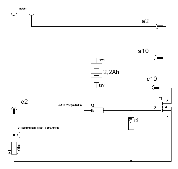

von Thomas (kosmos)
der Widerstand R2 muss vom Gate gegen Source geschalten werden und dann
vom µC Pin direkt auf das Gate gehen, evtl. nochmal 1 kOhm zw. Gate und
µC Pin damit dieser nicht überlastet wird. Du brauchst keine Spannung
von der Batterie auf das Gate geben.
von Artjomka (Gast)
orfix mit dem 10k widerstand r2 holst dir die 12V an deinen AVR pin, das
ist nicht gesund. der sollte gegen source geschaltet sein.
Ein FET sperrt nur in eine Richtung, in der anderen richtung ist er
leitfähig (body-diode).
Hallo Thomas und Artjomka, vielen Dank für die schnelle Hilfe.
Hab die Schaltung nach eueren Vorschlägen umgebaut, funktioniert super.
Nun mein nächstes Problem:
Mit den Multimeter messe ich am Shunt zwischen 82,8mA und 83,7mA.
Bei meiner Messung mit den Atmega toggelt das Display zwischen 0,019 bis
0,185.
Messe ich z.B. die Atmega Versorgungsspannung  zeigt das Display 4,995
an. Auch mit den Ozi messe ich 0,22 mV (Sägezahn) am Shunt.
Wie kann ich eine stabile Strommessung am Shunt erreichen, Softwaremäßig
oder mit R/C Glieder?
Mit freundlichen Grüßen
Orfix
von Thomas (kosmos)
den 1 Ohm Shunt was du da drin hast würde ich zwischen a2 und a10 setzen
sieht irgendwie besser aus wenn das direkt in der Zuleitung am
Verbraucher dranhängt und nicht in der Masseleitung.
Ja wenn deine Stromwerte springen schalten du zum Messgerät einen
Widerstand in Reihe und einen Kondensator parallel. 1 kOhm und 100nF
könnten schon reichen ansonsten eine Hälfte eines Potis statt den
Widerstand benutzen z.B. 10 kOhm Poti.
von Thomas (kosmos)
per Software gehts natürlich auch du musst je nach Abtastfrequenz mehre
Messwerte addieren und dann wieder durch die Anzahl der Additionen
teilen.
z.B. 127+128+126+127+128+130+125+124 = 1015 / 8 = gerundet 127
Ich würde es in Hardware machen dann braucht sich der µC nicht darum
kümmern, also Poti plus Kondensator. Zu dem oberen Beispiel anstatt den
Potiwert zu erhöhen kannst du auch einen größeren Kondensator einbauen.
