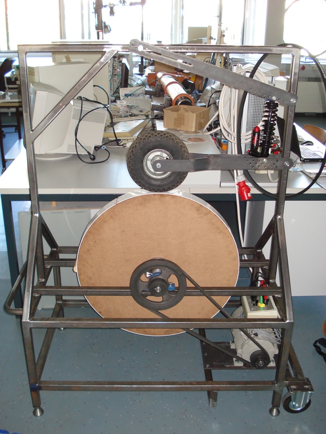

Folgende Problemstellung. An einem Federdämpfungsprüfstand soll der
Federweg der Schwinge aufgenommen werden. Ich untersuche im Moment die
Möglichkeit, dies mit einem Beschleunigungssensor zu tun.

> a)Welchen Beschleunigungssensor ich am besten verwende?
Ein Weg ist maximal weit weg von einer Beschleunigung.
Du mußt rasend schnell auslesen und zweimal integrieren...
Das könnte ungenau werden :-o
Welche Wege erwartest du?
Einen Weg misst du besser z.B. mit einem Laserabstandssensor. Die kosten
zwar ein wenig mehr, sind aber auch ziemlich fix.
Alternativ könntest du auch einfach ein Poti an die Achse schnallen und
mit Winkelfunktionen den Weg berechnen...

Die Idee durch zweimaliges Integrieren den Weg zu bestimmen,
funktioniert nur in der Theorie!
In der Praxis klappt das aber nicht bzw. nicht besonders gut.
Das Problem: Beim Integrieren integriert man auch das unweigerliche
Rauschen mit auf. Insbesondere beim zweimaligen Integrieren. Das
Ergebnis, welches da raus kommt, hat mit einem vertrauenswürdigen
Messwert meist nicht mehr viel zu tun!
> Ich erwarte an dem Punkt an dem der Sensor angebracht werden soll
> einen Weg von etwa 30mm.
30mm Weg wird dir deine Sensorauswertung wahrscheinlich nach weniger als
1 Minute anzeigen, selbst wenn sich der Sensor überhaupt nicht bewegt
hat :-)
Dazu kommt insbesondere bei Beschleunigungssensoren, dass man zu jedem
Zeitpunkt auch die Erdbeschleunigung mitmisst und diese Komponente erst
abgetrennt werden muss. Das erweist sich aber in vielen Fällen als
äusserst schwierig, weil es keine Möglichkeit, ausser einem zweiten
Lagesensor bzw. das Art des Versuchsaufbaus, gibt, die beiden
Beschleunigungen auseinanderzuhalten.

Poti am Drehpunkt anbringen.
Der Winkel sollte der Auslenkung proportional sein.
Ein Poti kann man per AD-Wandler sehr einfach in einen digitalen Wert
wandeln.
Dazu braucht man nicht mal unbedingt einen Mikrocontroller.

eine industriell vielfach erprobte Möglichkeit ist ein Optischer
Zeilensensor, sowas gibts bis über 5000 Pixel fix und fertig zu kaufen.
Bei 50 mm sind das 0.01 mm Auflösung, das erreichst du mit einer
Beschleunigungsmessung nicht nach 20 Jahren Entwicklungszeit. Ausserdem
ist die Messung berührungs- und damit rückwirkungslos.
Gruss Reinhard

Die Experten machen sowas mit Linearpotis oder Drehpotis per Seilzug.
Siehe auch hier: http://www.isa-racing.de/20091/webseiten/Seite-211.htm

Drehratesensor wäre eine Möglichkeit, dann musst du nur den Winkel und
den Abstand durch rechnen, das ist lange nihct so aufwändig wie 2mal
Integrieren
