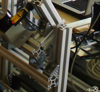

Ich baue bei der Arbeite einen mobilen Roboter der im Endstadium mit
einer Grundfläche von ca.70x50cm rund 50kg auf die Waage bringen wird.
Um die notwendige Stabilität zu erreichen haben wir uns bei dem
Grundgerüst für 30'er Alu-Profile entschieden (z. B. diese hier:
http://catalog.item.info/Onlinekatalog/web/DE/artikeluebersicht/Konstruktionsprofile_6_1000021844).
Neben der hervorragenden Stabilität ist der Vorteil, dass man alle
Anbauten wegen des Nutensystems fast grenzenlos verschieben kann.
Die Nachteile sind allerdings, dass man eine geeignete Kappsäge benötigt
und dass das Zeug angeblich nicht gerade günstig ist (vor allem wohl
auch das Zubehör wie 90°Winkel, Gelenke usw.).

Naja, da ist die ganze Kreativität des Hobbybastlers gefragt! ;-)
Also bei uns hängt das stark von der Verwendung und vom
Entwicklungsstand ab. Um mal eben was auszuprobieren reicht es, eine
Blechlasche um den Motor zu legen, welches vorher mit dem Akkuschrauber
perforiert wurde. Andere Sachen konstruiere ich stundenlang mit Inventor
und gebe die Zeichnungen dann ich die Werkstatt, wo sie teils mit
CNC-Maschinen gefertigt werden... Aber durch das offene Profil besteht
immer die Möglichkeit, mal eben ein Holzklotz an zu schrauben, einen
Aluwinkel zu montieren oder schlicht und einfach den Motor zwischen zwei
Profilstücke ein zu klemmen.
