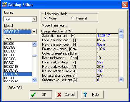

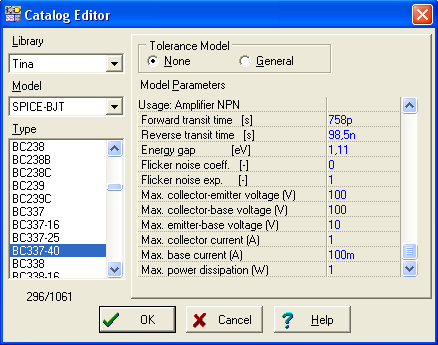

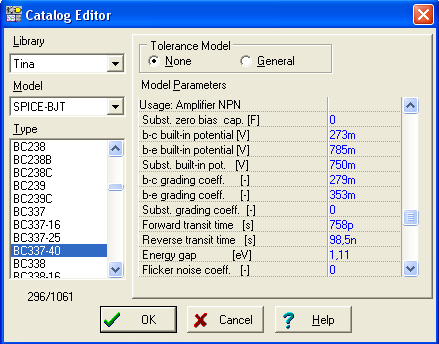

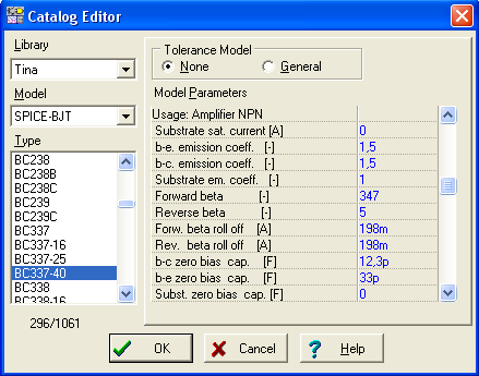

von Kai Klaas (Gast)
Vielleicht hilft das hier.
