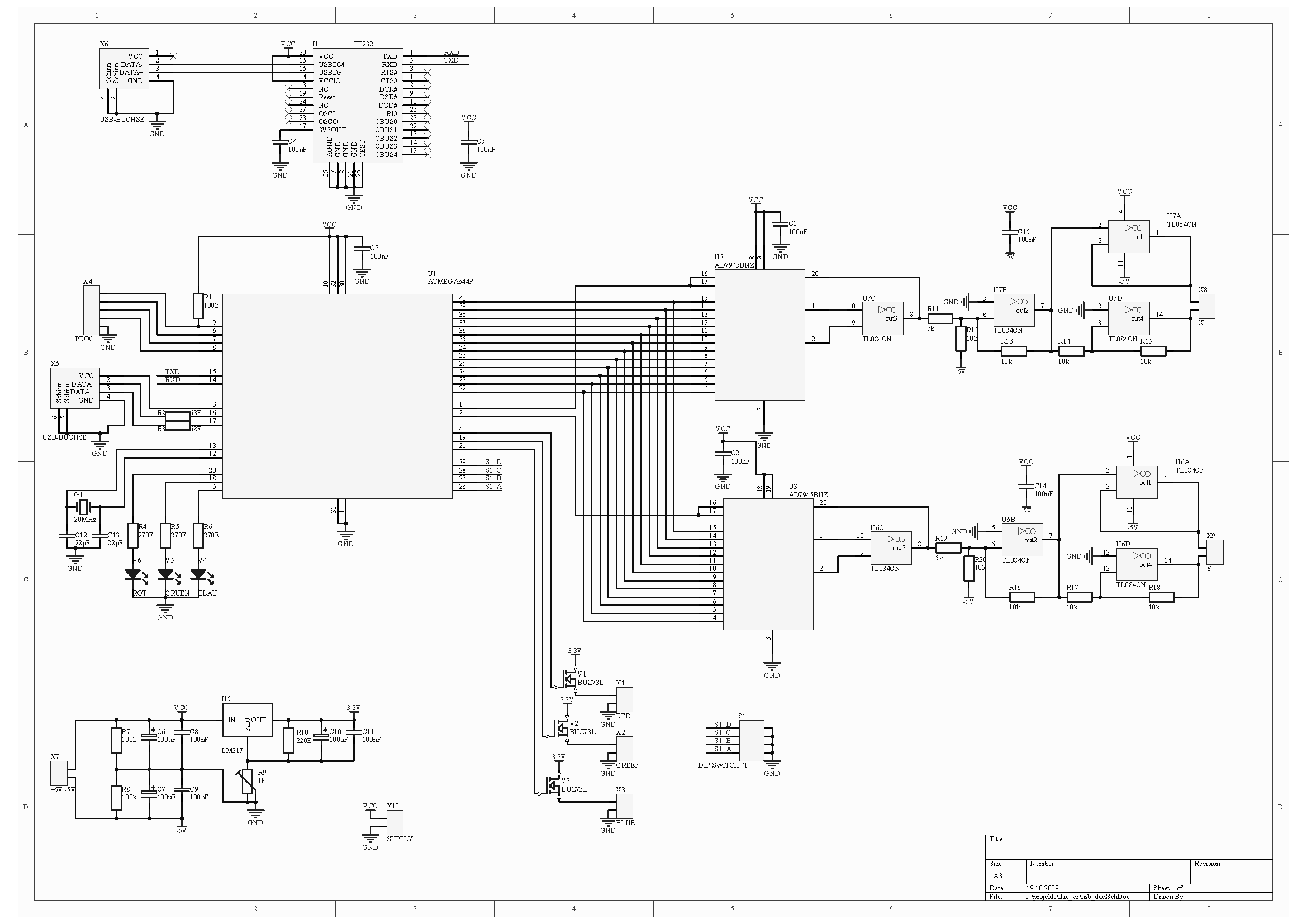

Ich versuche seit neustem einen DAC von einem MCU aus anzusteuern. Das
ganze sollte später zu Ausbildungszwecke eingesetzt werden.
Doch mein Problem ist folgendes:
1) Ich weiss nicht, ob der DAC die Daten richtig übernimmt
2) Das Ausgangssignal (inkrementierte Variable) ist nicht linear,
sondern irgenwie exponential.
Damit ihr nicht alzulange suchen müsst, ist hier noch das Datenblatt:
http://pdf1.alldatasheet.com/datasheet-pdf/view/48370/AD/AD7945BN.html
Verwendete Komponenten:
- ATMega644P mit 20MHz
- AD7945BN
- TL084CN (OpAmp)
Und hier der C-Code:

Wie ist die Beschaltung des DAC?
Wo werden CS und WR angesteuert?

von Patrick B. (p51d)
Laut Datenblatt sind die Zeiten folgende:
tDS  35  20ns   min Data Setup Time
tDH  10  10ns   min Data Hold Time
tCS  60  40ns   min Chip Select Setup Time
tCH  0   0ns    min Chip Select Hold Time
tWR  60  40ns   min Write Pulsewidth
Mit X_select wird einer der beiden DAC's angewält, und dann mit no
select wieder "befreit".
CS und WR sind über den Selben Pin am MCU angeschlossen, da die Zeiten
die gleichen sind.
Meine Vermutung war bis jetzt, das tDS und tDH zu kurz sind.
im Anhang ist das Schema.
Das Problem dürfte woanders liegen.
Die Versorgung über X7 sieht eigenartig aus...
+5V und -5V ohne Masseanschluss, wie geht das?
sry, dies ist nicht mehr das aktuelle Schema.
Die Speisung ist -5V, GND und +5V, ansonsten hat sich nichts geändert.

> Wenn ich eine Zahl bis 1000 anlege
Hast du das direkt an den 12 Eingangspins des ADCs gemessen?
> ABER die Ausgangsspannung ist NIE 0V oder 5V.
5V wird sie mit einem TL084 bei 5V Versorgung gar nie nicht werden
können...
Ja habe ich. Ich habe jeweils die Zahl
1,2,4,8,16,32,64,128,256,512,1024,2048 ausgegeben, und nur an den Pins
D0 bis D11 ein High gehabt, bei allen anderen Low.
> können...
stimmt, aber 0 sollte es werden. Ich werde wahrscheinlich bei der
definitiven Variante Rail to Rail verwenden, die kommen schon näher an
die Versorgungsspannung
Aber das was ich meinte mit nie 0 und nie 5V war direkt am DAC-Ausgang
gemessen.
> gemessen.
Dort wirst du solche Spannungen auch nie finden. Denn der Pin 2 des ADCs
heißt AGND und laut Beispielschaltung gehört der an den +Eingang vom
OpAmp. Das wäre der Pin 10 des TL084. Wie ist das in deinem Schaltplan?
Kurzer Rede tiefer Sinn:
Mindestens beim Opamp U7c ist + und -Eingang vertauscht.
Die anderen darfst du dir selber anschauen... :-o
Die von dir verwendeten Schaltsymbole machen das Lesen der Schaltung zum
Knobelspiel. Ich habe hier gerade 4 Fenster offen, um diesen (in meinen
Schaltplänen offensichtlichen) Schaltungsfehler zu sehen... :-/
> gemessen.
Und wenn der OpAmp dann also richtig angeschlossen ist, und damit am
+Eingang AGND liegt, dann muß der -Eingang sich so ziemlich in der
unmittelbaren Nähe dieser AGND-Spannung sein, solange der OpAmp regelt.
Im "normalen" Betrieb wird also am Pin 1 des ADCs 0V zu messen sein.
>> gemessen.
Soviel zur Theorie...
Ich habe die Änderungen gemacht, und leider läufts immer noch nicht.
Mit dem KO zwischen AGND und IOUT1 gemessen habe ich dort bei einer
hochzählenden Variable ~650mV abnehmend, und dann wieder auf 650mV
schnell ansteigend.
Am IOUT1 gegen Masse gemessen wird die Spannung von 3.8V auf 4.2V
ansteigen (etwas linearer als bis jetzt, aber immer noch nicht so wie es
sein sollte) und dann auch nicht schnell genug wieder auf 3.8V.
Am ersten Ausgang des OpAmps habe ich eine Spannung von etwa
kontinuierlich 3.2V mit unschönem Brumm.
Befor ich diesen Entwurf ohne etwas dazugelehrnt zu haben endgültig auf
den Müll werfe, werde ich es noch mit einem anderem Prozessor und einem
anderen Opamp versuchen... mal schauen.
ok, fehler gefunden:
AGND muss auch auf Masse sein, sonst funktioniert das irgendwie nicht
aber Danke für die Hilfe
