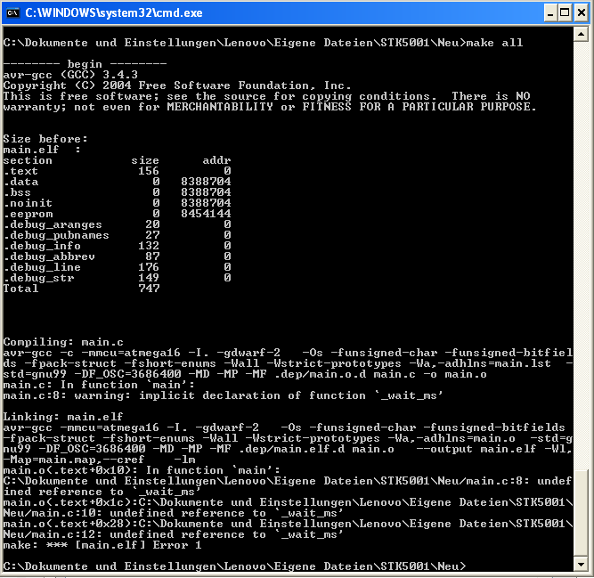

Gast #1451955
zu
#include <avr/io.h>
int main( void )
  while(1)
    DDRB = (1 << DDB2) | (0 << DDB3);
    _wait_ms(1000);
    DDRB = (1 << DDB5) | (0 << DDB2);
    _wait_ms(1000);
    DDRB = (1 << DDB3) | (0 << DDB5);
    _wait_ms(1000);
Hier wird mir ein Fehler beim Compilieren mit der Makefile angezeigt (s.
Screenshot im Anhang)
Zu PS: Wie gesagt^^ "vorab gesagt ich hab erst heute angefangen mit dem
Ding zu arbeiten und mäßige C Kentnisse."
Ich werd das Kapitel mal wiederholen.
Zu PS2: exakt
