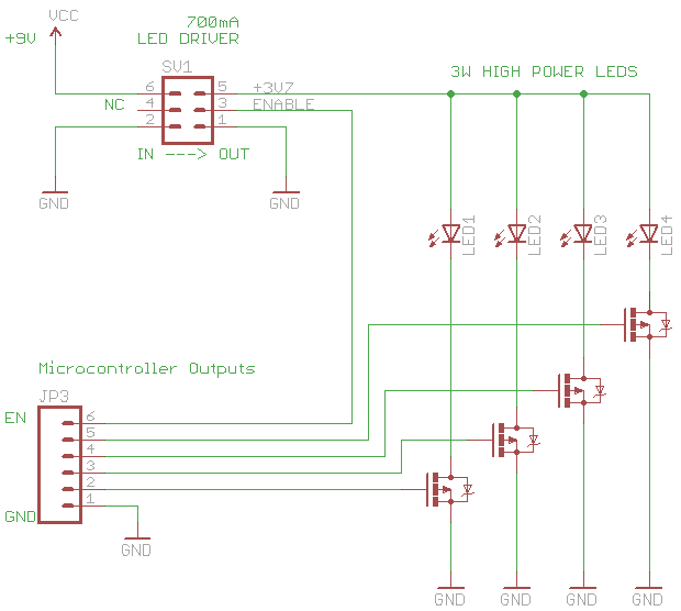

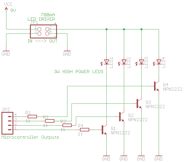

ich wuerde gerne jeweils vier 3W high Power LEDs uber einen
Mikrocontroller ein-bzw. ausschalten. Anzumerken waere, dass NIE alle
vier LEDs gleichzeitig leuchten sollen, sondern immer nur eine einzeln.
Da das ganze ein Low-Budget Projekt ist, wuerde ich gerne nur einen High
Power LED Driver verwenden.
Anbei die Schaltung die ich mir ueberlegt habe. Wuerde das so
funktionieren?
vielen dank im voraus!
/j
von Pete K. (pete77)
Was soll das denn für ein LED-Driver sein (Specs)?
Schau mal, welche Spannung die LEDs benötigen. Eventuell fehlen da noch
ein paar Widerstände.

Wenn der LED-Treiber (Konstantstromquelle, nehme ich an) kein Problem
damit hat ohne Last zu laufen (=> Datenblatt), geht das so.
von Peter L. (Gast)
der Transistor ist denkbar ungünstig, über ihm fallen im
durchgeschalteten Zustand 1V ab,  macht 750mW Verlustleistung =
Transistor tot.
Nimm besser einen Mosfet z. B. IRLM2502
Den konnte ich nur in SMD Bauform finden. Waere der FQP4N90 auch
kompatibel? Specs.: MOSFET, N, TO-220, 4.2A, 10V
/j
von Michael S. (captain-stone)
Hallo Julia,
> funktionieren?
ohne Widerstand würde ich das nicht machen und nimm lieber PNP
Transistor, bzw. äquivalent FETs, sowie es in den Artikeln vielfach hier
im Forum beschrieben und diskutiert wurde.
Michael

der hat UDS 900V (um Gottes willen :)
daher auch einen relativ hohen RDS ON von über 3Ohm
du brauchst einen Mosfet mit UDS von max 30V, dafür aber einen kleinen
RDS ON von < 500mOhm.
Ausserdem muss er bei 5V UGS schon voll durchschalten können.

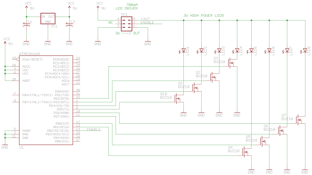

hallo,
nach weiterer recherche bin ich nun zu folgender loesung gekommen. der
led driver hat einen enable pin, welchen ich ueber den mikrocontroller
ein- bzw. ausschalten (PB4). im c-programm wird nun erst der mosfet
geschalten (PB0) und dann der enable pin gesetzt. sieht ca. so aus:
for(;;) {
  PORTD|= _BV(PB0);       // switch LED/MOSFET on
  PORTB|= _BV(PB4);       // enable LED driver
  delay_ms(100);          // wait 100ms
  PORTB &= _BV(PB4);      // disable LED driver
  PORTD &= ~_BV(PB0);     // switch LED/MOSFET off
schaltung im anhang. ich wuerde gerne folgenden mosfet verwenden: 5A,
Ugs 2.5V, Rds 100mOhm (TOSHIBA - 2SK4017(Q)
(http://nl.farnell.com/jsp/search/productdetail.jsp?SKU=1714350)
koennte das klappen? leider habe ich die bauteile noch nicht, ansonsten
haette ich es bereits probiert :P
/j
von Peter L. (Gast)
Du hast im Schaltplan P-Kanal Fets eingezeichnet!
von julia kristeva (Gast)
sorry, es waren natuerlich N-Kanal gemeint!
/j
hallo,
nur der ordnung halber, anbei der korrigierte schaltplan samt mcu und
n-channel mosfets! hoffe es kann jmd. behilflich sein!
/j

von Gast (Gast)
Nur mal so eine Frage: Der LED Driver kann 700mA liefern, das macht bei
9V etwa 6,3 Watt.
Und damit kann man 8 Stück 3 Watt LEDs ansteuern?
von Gast (Gast)
Du könntest dem µC auch noch ein paar Abblockkondensatoren spendieren.
von .... (Gast)
> 9V etwa 6,3 Watt.
Vielleicht mal den ganzen Thread lesen?
