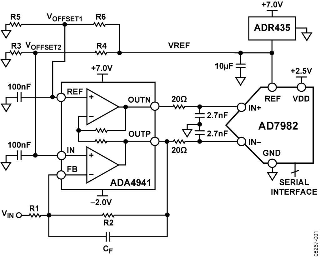

1.) Welche Beschaltung VOR dem AD-Wandler ist in meinem Fall nötig?
Nimmt man bei einem bipolaren Signal üblicherweise dann auch einen
bipolaren AD-Wandler oder verwendet man einen Wandler mit z.B. 0-5 V
Eingangsspannung und konvertiert per OpAmp die Pegel?
Ich habe mir schon diverse Literatur zu dem Thema (z.B. die Op Amp-Bibel
von TI (OP Amps for Everyone:
http://focus.ti.com/lit/an/slod006b/slod006b.pdf)) angeschaut, einen
gescheiten Schaltungsentwurf (für beide Fälle) habe ich aber noch nicht
zu Stande gebracht.

von TrippleX (Gast)
Ich versuche mal deine Fragen zu beantworten:
1) Am Besten nimmt man am besten einen OpAmp. Musst halt diverse
   AD-Wandler Datenblätter durchschauen und von den Referenzschaltungen
2) Ganz simpel macht man es sich indem man durch einen Widerstand
   den Strombegrenzt und dann mit 2 Dioden "Klemmdioden" in
Sperrrichtung
   zu GND und Vcc Schaltet. Bei Überspannung fanden die Dioden an zu
leiten
   und Begrenzen die Spannung. Die Parasitäre Kapazität der Dioden und
der
   Vorwiderstand Bilden aber einen Tiefpass.... .
   Es gibt auch Spezielle Dioden mit extrem kleiner Kapazität die für
   genau diesen Zweck gedacht sind.
3) Wenn du ein Signal hast was einen festen Massebezug hast dann spricht
   nichts gegen einer "Single-Ended" Wandlung. Eine Differential Ended
   Wandlung bietet sich an wenn man eine Messung macht dessen
Bezugspotenzial
   sicht verschiebt. Hängt also von den Signal ab.
   Zum Beispiel bei einen Spannungsregler welcher einen
Strommesswiderstand
   im Massepfad hat. Wenn du nun die Spannung unter Last messenwürdest
misst
   du etwas falsches da unter Last Spannung an den trommesswiderstand
   abfallen würde und sich somit dein Bezugspunkt je nach Strom
verschiebt.
   Bei einer Differenziellen Messung könntest du dieses "Offset" immer
   abziehen und erhälst dadurch den richtigen Spannungsbetrag.
von Kai Klaas (Gast)
Hallo Daniel,
>Sind die Fragen tatsächlich komplizierter als ich dachte?
Das Gebiet ist nun mal sehr umfangreich. Was sinnvoll ist, hängt vom
jeweils gewählten Chip ab. Das läßt sich nicht pauschal beantworten.
Ja, beides wird gemacht.
>2.) Wie sichert man den Eingang des AD-Wandlers gegen (leichte)
>Überspannung ab? Wenn z.B. doch mal Spannungsspitzen bis +/- 10 V im
>Eingangssignal auftreten?
Unterschiedlich. Es gibt Wandler, die Überspannungen vertragen und dies
ausdrücklich im Datenblatt vermerken. Andere lassen einen bestimmten
Strom über die Schutzdioden am Eingang zu, sodaß ein OPamp mit einem
Kurzschlußstrom, der unter diesem Limit liegt, direkt angeschlossen
werden kann. Wieder andere sind so sensibel, daß OPamp und ADC mit der
gleichen Versorgungsspannung betrieben werden sollten, um damit
automatisch jegliche Übersteuerung auszuschließen.
Die Problematik mit Überspannungen am Eingang eines ADC ist, daß viele
Hersteller nicht erklären, was denn nun bei einer Übersteuerung wirklich
passiert. Wird einfach nur der Maximalwert ausgegegebn oder hebelt man
die interne Schaltung so aus, daß völliger Murks ausgegeben wird?
Außerdem: Wie schnell erholt sich ein übersteuerter ADC bei Wegnahme der
Übersteuerung? Welche Folgen hat das für benachbarte Kanäle, die nicht
übersteuert werden? Etc. Etc.
Das sind alles relevante Fragen, die vorab geklärt werden müssen.
>3.) differential vs. single ended, welche A/D-Wandlerkonfiguration ist
>hier zu bevorzugen? Ich habe viele Schaltungen gesehen, wo ein
>single-ended Signal für einen Wandler mit differenziellem Eingang
>aufbereitet wurde. Bringt das Vorteile?
Ja klar, bringt das Vorteile. Aber das hängt wieder von der aktuellen
Situation ab. Von der Art der Masseführung im ADC (analoge und digitale
Masse) und außerhalb. Außerdem von der Anzahl der verwendeten getrennten
ADCs in ein und derselben Schaltung.
Was du vergessen hast in deiner Aufzählung relevanter Themen, ist, daß
der treibende OPamp schnell genug einschwingen muß während der
Samplingphase, damit der Wert am Eingang des ADC am Ende der
Samplingphase auch wirklich stimmt.
Außerdem ist Aliasing eventuell ein Problem, sodaß du entweder
Oversampling wählen mußt oder ein passendes analoges Anti-Aliasingfilter
benötigst.
Desweitern ist bei einer Auflösung von 16bit und Verwendung analoger und
digitaler Schaltung auf einem Board, dem Layout besondere Beachtung zu
schenken. Darüber alleine könnte man ein ganzes Buch schreiben.
Kai Klaas

Hallo!
@ Ulrich:
Das zu messende Signal kommt von einem Piezo-Beschleunigungsaufnehmer,
dessen Frequenzgang über 50 kHz stark einbricht. Ich denke, die 400 kHz
Samplingrate ist ausreichend. Das gleiche Verfahren läuft derzeit mit
guten Ergebnissen auf National Instruments Messkarten + Labview, dort
sogar nur mit 200 kHz Samplingrate.
Den Tiefpass erster Ordnung werde ich dann wohl auf jeden Fall vorsehen,
ist ja schnell gemacht.
Mehr als 400 kHz Samplingrate geht nicht, die anfallende Datenmenge muss
auch noch irgendwo gespeichert und verarbeitet werden.
Bei Analog Devices bin ich nun übrigens auch bei den Reference Circuits
fündig geworden (siehe auch Anhang):
http://www.analog.com/en/verifiedcircuits/CN0033/vc.html
Hier wird zwar ein 18-Bit ADC (AD7984) verwendet, in meinem Fall käme
das 16-Bit-Pendant AD7980 in Frage. Abgesehen davon sollte die Schaltung
wohl ganz gut zu meinem Anwendungsfall passen.
Würde ich diese Schaltung so übernehmen, blieben nur noch ein paar
wenige Fragen über:
* DC-Anteile sind für mich uninteressant, AC-Koppelkondensatoren sind
also nötig. Wo setzt man diese ein? Zwischen OpAmp und ADC oder nur vor
dem OpAmp?
* Welchen Aufwand muss ich bei der Versorgungsspannungserzeugung für den
Operationsverstärker treiben? Kann ich hier z.B. für die -2V eine
Ladungspumpe einsetzen? Und für die +7V einen Standardlinearregler wie
z.B. 780x?
* Und noch immer meine größte Sorge: Eingangsschutzbeschaltung. Mit den
Versorgungsspannungen -2V und +7V kann der OpAmp ja theoretisch auch
nahezu diese Spannungen an den ADC ausgeben. Dieser verträgt aber
maximal VREF+0.3V bzw. GND-0.3V. Also wie und wo würde ich jetzt in
dieser konkreten Schaltung die Spannungen begrenzen?
(Zur Info, Datenblatt AD7980:
http://www.analog.com/static/imported-files/data_sheets/AD7980.pdf)
Daniel

von Colt F. (Firma: TUC) (coltfish)
> So recht wüsste ich nicht wie gut die Linearitäten von Differenziellen
> Messungen von ADCs sind dazu müsste man die Datenblätter des Bausteins
> konsoltieren. Eine Externe Lösung mit Hochwertigen OpAmps so wie
> du es hier schon gepostet hast wäre auch eine Lösung mann muss nur
> abwiegen ob der ganze Aufwand sich auch lohnt.
Verstehe nicht ganz, was Du damit meinst. Differenzielles Messen sollte
doch gegenüber einer single-ended-Messung die Linearität nicht
beeinflussen?
Einen externen OpAmp werde ich so oder so einsetzen. Schon deshalb,
damit ich mir nicht direkt den teuren ADC zerschieße, wenn das
Eingangssignal doch mal (deutlich) aus den Grenzen läuft...
> Vielleicht schaffst du es auch Single Supply zu fahren somit
> kannst du dir jede menge Ärger ersparen.
Das würde ich sehr gerne, aber selbst wenn ich einen Rail-to-Rail-OpAmp
nehme, der das Signal bis zu den Versorgungsspannungen verstärken kann,
habe ich mit den Nichtlinearitäten im Bereich der Rails zu kämpfen (man
möge mich in diesem Punkt korrigieren).
> Normalerweise reicht eine Strombegrenzung mit einen Widerstand aus.
> Fragt sich nur wie stark das dein Signal Dämpft und ob du dir
> nicht hier wieder einen ungewollten Tiefpass baust.
Okay, dies könnte man vielleicht durch PSpice-Simulationen oder
schlimmstenfalls Messungen am Prototypen testen...
> Wählst ja nicht Ohne Grund einen 18 Bit ADC wenn ich das richtig
> verstanden habe.
Nein, ich bin ja nicht größenwahnsinnig. Es sind "nur" 16-Bit.
> Im Datenblatt ist ein Maximaler Strom bei I- oder I+ zu GND
> mit +-130mA angegeben. Begrenze diesen Strom einfach und
> schon wirst du kein Problem haben ( denke ich )
> Ich bin mir dabei nicht ganz sicher aber vielleicht antworten
> noch andere hier.
Schön wärs', wenn es mit einem simplen Widerstand funktionieren würde.
Der AD-Wandler kostet aber 25 Euro und es wäre schön, wenn der nicht
gleich beim ersten Flohhusten (was im Prüfstandsumfeld bestimmt nichts
ungewöhnliches ist) über den Jordan geht ;-)
> Hast dir was ordentliches Vorgenommen :)
Man wächst an seinen Aufgaben. ;-)
Daniel
