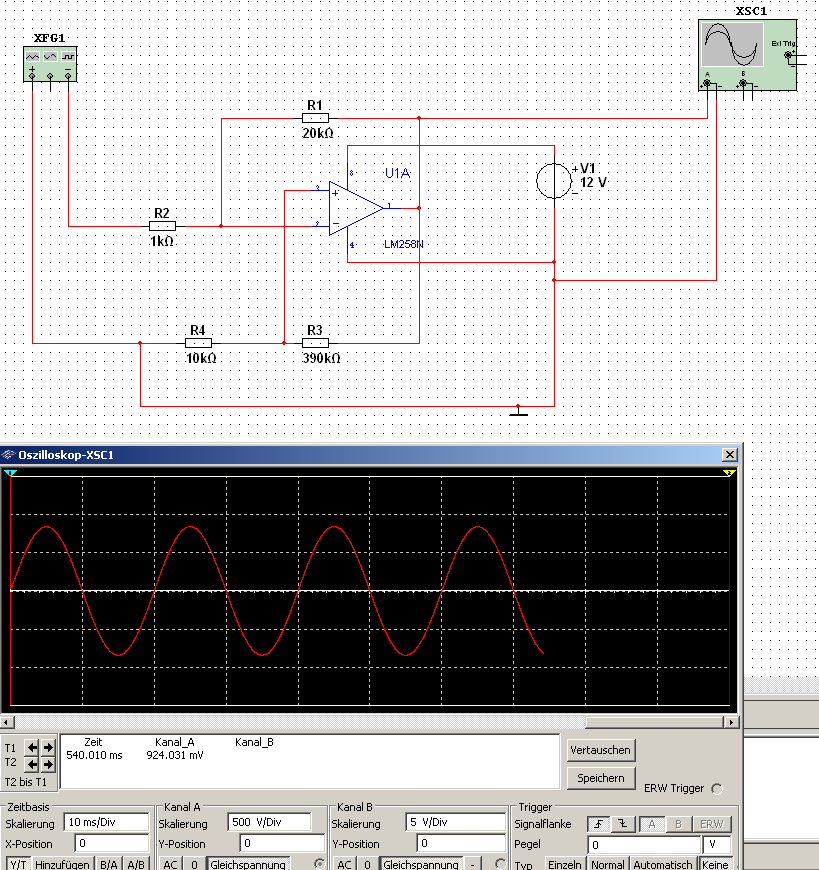

Danke erstmal, ich habe einfach einen OpAmp genommen, der sollte ja auch
zum lernen gehen.
Nun ist die eigenschaft eines Schmitttriggers eine Hysterese, warum
macht das meine simple Schaltung nicht?!

von HildeK (Gast)
Du musst auch eine Komparatorschaltung aufbauen, keinen Verstärker!
- an einen Eingang die Referenz für die Schwelle
- eine Mitkopplung für die Hysterese (vom Ausgang zum +Eingang)
Lass einfach mal die Gegenkopplung R1 (??, schlecht zu lesen) weg und
lege dafür einen zwischen +E und VCC.

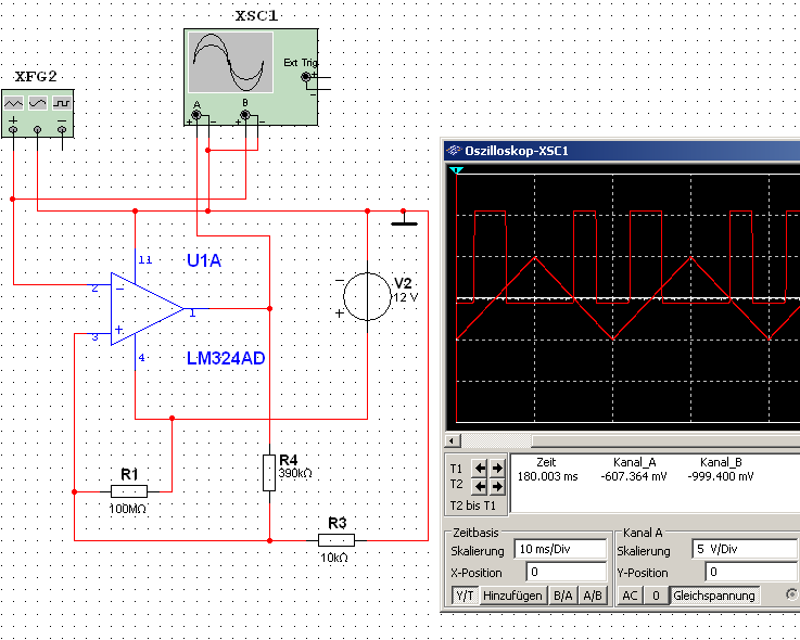

von Peter77 (Gast)
Hallo, danke.
Habe ich nicht schon einen Spannungsteiler R4 und R3 ?
lasse ich die gegenkopplung weg verreckt mein sim prog^^

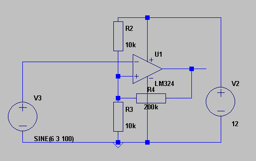

von HildeK (Gast)
Ja, aber letztlich liegt deine Schwelle bei 0V (+/- Hysterese mit R3)
und das ist gleichzeitig die negative Versorgung des OPA. So geht es
nicht sauber.
Hä? Nimm was brauchbares: LTSPICE :-)
Siehe Anhang - das simuliert bei mir richtig.
Dein Generator sollte aber auch Signale innerhalb des
Versorgungsspannungsbereichs des OPA abgeben. Er müsste z.B. mit 6V
Offset definiert sein.
von Peter77 (Gast)
jau danke hat mir sehr geholfen!
Jeze hab ich nur noch das problem dass er nicht mit der hysterese nach
unten klappt!
Liegst an der Schaltung irgendwie?!
von yalu (Gast)
> unten klappt!
Ich habe zwar diesen Satz nicht ganz verstanden, sehe aber aus deinem
Screenshot, dass das Ergebnis wohl nicht ganz deinen Erwartungen
entspricht ;-)
Es liegt daran, dass du dir den obigen Beitrag von HildeK nicht zu
Herzen genommen hast :)
> nicht sauber.
Das ist jetzt immer noch der Fall, da R1 so riesig ist, dass du ihn
genauso gut weglassen könntest. In der Schaltung von HildeK besteht der
Spannungsteiler am nichtinvertierenden Eingang des OPV aus zwei gleichen
Widerständen, so dass die Schaltschwelle bei etwa 6V liegt.
Er schrieb weiterhin:
Das Generatorsignal geht nach wie vor deutlich in den negativen Bereich,
was der LM324 gar nicht mag und mit einer so genannten Phasenumkehr
quittiert: Immer, wenn das Eingangssignal ca. -0,5V unterschreitet,
kippt das Ausgangssignal um, wie im Osziplot deutlich zu erkennen ist.
Ein realer LM324 wäre jetzt wahrscheinlich auf Grund der negativen
Eingangsspannung kaputt, simulierte Bauteile sind da zum Glück
wesentlich strapazierfähiger ;-)
Ersetze R1 durch 10kΩ und stelle den Funktionsgenerator so ein, dass er
nicht ±1V, sondern 6V±1V liefert, dann wird die Sache wie erwartet
funktionieren.
