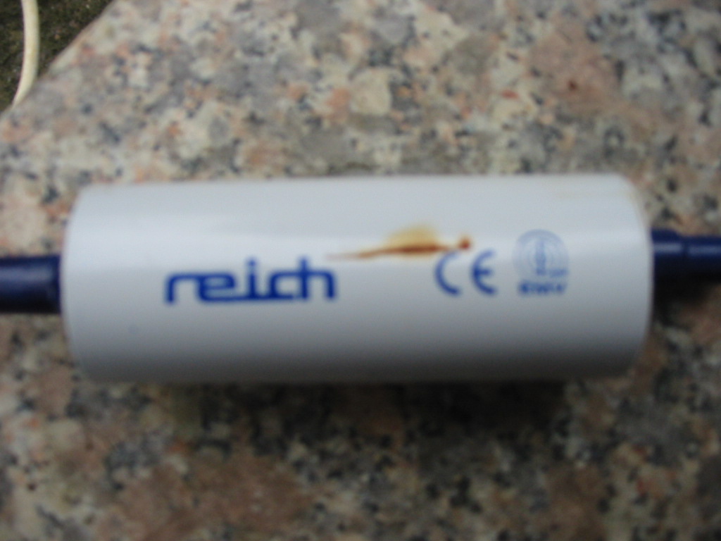

Hallo, voller Besorgnis habe ich diesen Rostaustritt gesehen. Die Tauchpumpe ist 1/2 Jahr alt, wurde immer sorgfaeltig behandelt (nicht runterfallen lassen, nie in zufrierenden Wasser ...). Ich habe sie dieses Jahr bei Fritz-Berger gekauft und ist fuer Trinkwasser geeignet. Das Gehaeuse hatte offensichtlich schon beim Kaufdatum einen (Haar-)Riss. Was ich nicht ganz kapiere: Warum tritt ueberhaupt Rost aus? Muessen Trinkwasser-Tauchpumpen nicht aus Rostfreien Materialen gebaut sein, bzw. die nicht rostfreien Materialien vollstaendig abgekapselt sein? Muesste man solche Vorkommnisse nicht dem Gesundheitsamt melden? Gruss, Juergen
Das angehängte ist kein Photo, sondern eine unscharfe Zumutung. Wende Dich an den Händler, der Dir das Teil verkauft hat bzw. an den Hersteller. Zumindest Trinkwasserleitungen müssen nicht aus rostfreien Materialien gefertigt werden; auch simple Stahlrohre sind zulässig. Hier findet durch Kalkabscheidungen ein gewisser Rostschutz statt, nur sehr sauerstoffhaltiges oder sonstwie aggressives Wasser stellt ein Problem dar.
>Wende Dich an den Händler, der Dir das Teil verkauft hat bzw. an den >Hersteller. Klar, das ist die uebliche Vorgehensweise. Nur, mir sind ein paar Dinge einfach unklar. Wie kommt der Riss da rein? Ich kenne sehr viele Spritzguss Gefaesse und Teile. Die sind sehr stabil. Wenn sie einreissen, dann immer am Rand bzw. dort wo eine Belastung einwirkt. Auch mit dem besten Photoapparat koennte ich nicht darstellen, dass in der Umgebung des Risses nicht die geringste Beschaedigung sichtbar ist. Die Pumpe war staendig unter Wasser. Wasserleitungen sind ja staendig mit Wasser gefuellt und der darin geloeste Luftsauerstoff reicht offenbar nicht um die Leitungen korrodieren zu lassen. Warum dann rostet die Pumpe. Im Internet findet man beim googeln viele Meldungen, dass man sofort Wasserleitungen tauschen muss, wenn braunes Wasser kommt. Braunes Wasser habe ich noch nicht abgezapft, aber die gesundheitlichen Aspekte des Rostaustritts interessieren mich schon. Und die verraet mir sicherlich kein Hersteller oder Haendler. Wenn ich Glueck habe, tauscht er mir die Pumpe.
