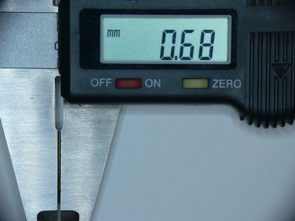

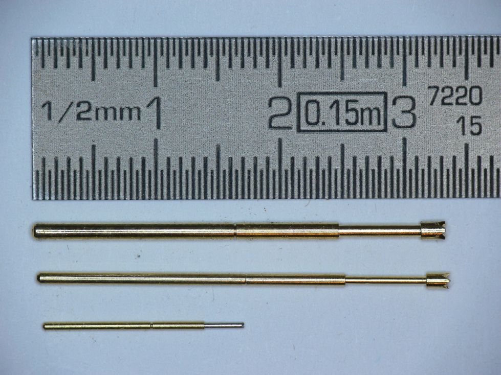

Ich habe mir einige bestellt und das Ergebnis ist auf den Bildern zu
sehen. Ist auch ein sehr netter Kontakt, antwortet auch schnell auf
Fragen. Und der Preis ist IMO unschlagbar.

von Hannes (Gast)
Aber was helfen 10 Testpins, wenn es lauter verschiedene sind?
von Gast (Gast)
Hallo
Unter dem Suchbegriff Federkontakt gibt es solche auch bei Farnell und
Distrelec. Der Preis ist etwas höher
von Reinhard R. (reirawb)
@Hannes (Gast)
Du kannst aus 4 verschiedenen Versionen wählen und jeweils bestellen,
soviele Du von jeder Sorte brauchst. Ich wollte nicht die ganze
Lieferung fotografieren, aber nun...

Wie kontaktiert man damit ICs? Also wie sieht die Konstruktion dazu aus?
Meine Vorstellung (noch nicht realisiert):
In einen Plasteklotz, ca. 4mm hoch, die gewünschte Gehäuseform ca. 1mm
tief einfräsen, 2. Plasteklotz mit Führung senkrecht verschiebbar auf
den ersten aufsetzen. Durch beide die entsprechenden Löcher für die
Federkontakte bohren, diese im oberen Klotz so befestigen (einkleben),
daß sie bei etwas auseinandergezogenem Konstrukt im unteren Klotz
verschwunden sind.
Die Kontaktierung soll geschehen, indem das Teil auseinandergezogen auf
das Gehäuse aufgesetzt wird und durch Eindrücken des oberen Teils der
Kontakt hergestellt wird.
Ich will damit keinen konplett kontaktierbaren TQFP44-Adapter bauen, das
Ganze soll mir für ein paar Gehäuseformen die
ISP-Schittstellenkontaktierung direkt auf dem µC machen. Ich hoffe, 5
Kontakte werde ich damit noch hinbekommen :-)
Ich möchte mir einfach nur das Herausführen der ISP-Schnittstelle auf
jeder Platine ersparen, zum Einen aus Bequemlichkeit, bei SMD auch aus
Platzgründen.
Reinhard

von Gast (Gast)
Im Betrieb verwenden wir Kontaktstifte von INGUN - http://www.ingun.de/
Diese sind allerdings deutlich teurer, die können pro Stück auch mal nen
Euro kosten. Wenn ich die Stifte mit denen vom Bild rein optisch
vergliche würde ich allerdings auch sagen das die INGUN Stifte deutlich
hochwertiger sind.
Für Hobby-Basteleien sind die Ebay-Stifte allerdings vermutlich völlig
ausreichend.
von Michael (Gast)
Habe beruflich sehr viel mit den Kontaktstiften zu tun. Benutzen tuen
wir hauptsächlich die von Ingun. Habe schon andere gehabt, die aber
Qualitativ schlechter sind. (will keine Werbung für Ingun machen, aber
sie sind wirklich gut).
Radialkräfte sind eigentlich egal, sie vertragen sehr viel. Irgendwann
gehen sie natürlich kaputt, aber normal kommt man da nicht heran.
Hülsen benötigt man eigentlich als Bastler nicht. Die Kontaktstifte
halten ungefähr 60000-80000 Hübe, bei professionellen Einsatz. Bei
Bastellösungen würde ich mindestens 10000 Hübe mal veranschlagen. Des
reicht auf jeden Fall. Hülsen würden nur zusätzliche Kosten verursachen.
Ich sehe aber ein Problem. Die Nadeln werden es nicht schaffen
Bauteilpins zu treffen und auch einen sicheren Kontakt zu gewährleisten.
In der Industrie setzt man Prüfpads ein. Ich glaube die haben einen
Durchmesser von 0,9mm.
Für Prüfpads kann ich euch empfehlen die GKS 100 291 090 2000. Diese
sind nicht super geeignet um Prüfpads zu kontaktieren.
