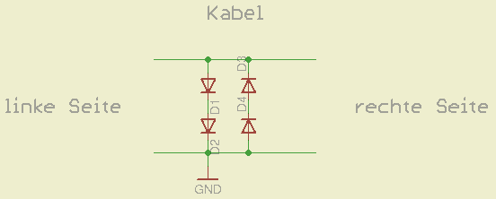

Hi, wenn ich meine Aktivbox über XLR an meinem Mischpultaufbau hänge, habe ich nun festgestellt, dass wenn ich die Box zuerst einschalte ich einen unschönen Knall höre wenn ich das Mischpult ein- bzw. ausschalte. Ich vermute das kommt in dem Moment wenn die Ausgangs OPVs Ihre Spannung bekommen. Wie kann ich dass verhinden? Einen dicken Elko an die Spannungsversorgung der OPVs damit die langsamer die Spannung bekommen?? Gruß Tom
Variante 1: Diodenbegrenzer in die Zuleitung zur Aktivbox Variante 2: Einschaltverzögerung in den Ausgang des Mischpultes einfügen. Ich würde die 1. Variante vorziehen. Grüße Andreas

Variante 3 ist mir auch klar :-) Kann aber schon vorkommen, dass ich wo hinkomme und mich an ne Anlage anschließen muss die schon da ist. Wie sieht denn so ein Diodenbegrenzer aus?? Gruß Tom

Einfach zwei Doppeldioden antiparallel in die Leitung schalten. Wichtig ist, dass die Summe der Dioden-Flussspannungen größer als das Nutzsignal ist, damit dieses nicht beeinträchtigt wird.

Sven P. schrieb: > Klangformend sieht der im Zweifelsfall aus. > Statt Relais würde es auch ein simpler Schalter tun, den du zum rechten > Zeitpunkt umlegst... In wie fern beeinträchtigt der den Klang?
Thomas Burkhart schrieb: > Sven P. schrieb: >> Klangformend sieht der im Zweifelsfall aus. >> Statt Relais würde es auch ein simpler Schalter tun, den du zum rechten >> Zeitpunkt umlegst... > > In wie fern beeinträchtigt der den Klang? Insofern, wie jedes Bauelement im Signalpfad den Klang beeinträchtigt bzw. beeinträchtigen kann. Die Diode ist ja auch real und hat ihre Leckströme und so weiter. Ob man das hört, ist eine andere Frage, gewiss.
Wie der Name schon sagt wird die maximale Signalamplitude begrenzt. Was während des Einschaltvorgangs erwünscht ist, ist bei Nutzsignalen ziemlich kontraproduktiv, du bereicherst dein Signal nämlich um nichtlineare Verzerrungen. Daher müssen die Dioden so bemessen sein, dass sie bei normalem Signalpegel nicht ansprechen und nur den Einschaltimpuls auf ein verträgliches Maß begrenzen.
Die Diodenbegrenzer schützen zwar den Eingang eventuell. Sie verhindern aber nicht, daß sich irgendwo in der Endstufe noch Elkos aufladen müssen, bevor der richtige Arbeitspunkt erreicht ist! Daher ist die verzögerte Zuschaltung der Lautsprecher durch ein Relais z.B. die Lösung für den Einschaltvorgang.
