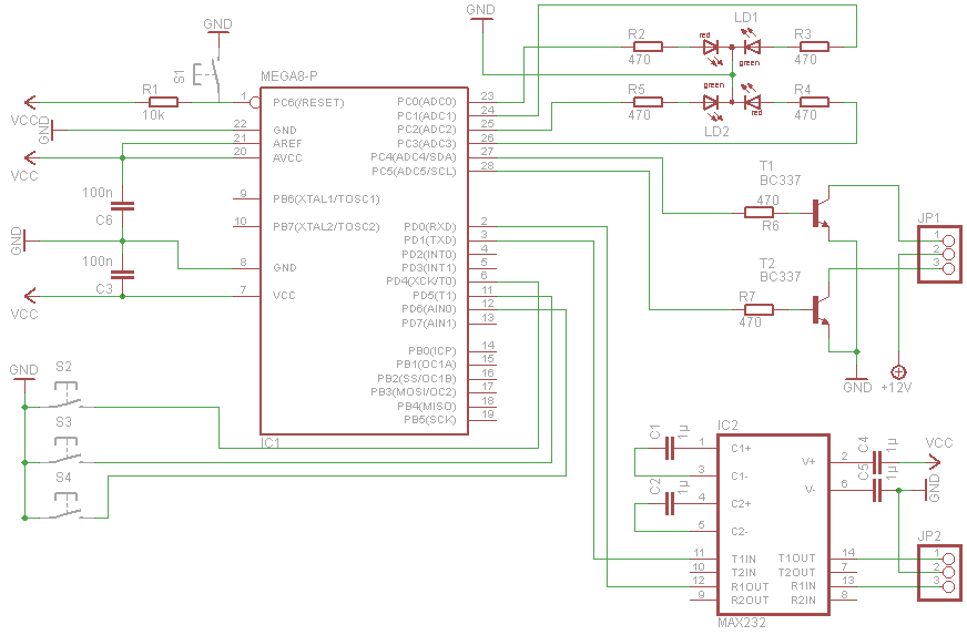

Im Anhang ist mein entworfener Schaltpplan für eine Teichsteuerung.
Kurze Erläuterung:
Der µC (Mega8) soll zu bestimmten Zeiten die beiden Relais K1 und K2
schalten. An dem einen Relais hängt die Teichpumpe und an dem anderen
Relais hängt die Beleuchtung.
Über die Beiden Taster S2 und S3 können die Relais manuell bei bedarf
eingeschaltet werden. Mit S4 kann in den Programmiermodus gewechselt
werden.
Das soll dann mit der seriellen Schnittstelle und einem eigenen
Protokoll/Befehlssatz passieren.
Wäre schön wenn sich mal die µC-Cracks die Schaltung mal anschauen
könnten und ein kurze feedback geben könnten ob man das so lassen kann.
Tobi
PS.: bevor fragen und Hinweise vonwegen 230V kommen: Damit habe ich nix
zu tun!! Das macht mein Onkel (Fachkraft) ich mache nur den
Niedervoltteil.

Bin kein µC-Crack, trotzdem:
Die Relais und ihre Ansteuerung sind nicht brauchbar.
Wenn überhaupt, dann zieht das Relais erst an, wenn die parallele Diode
durchgebrannt ist. Dann erhalten die Relais aber auch nur max. 4.3V und
ich denke, du hast dir 12V-Teile ausgesucht.
Die Relais gehören in den Kollektorkeis des Transistors, die Dioden
müssen in Sperrrichtung geschaltet werden. Die Ansteuerung ist zwar dann
invertierend, das sollte aber in der Software keine Mühen machen ...
Ob die Kombination Relais, Transistor und Basisvorwiderstand passen,
kann ohne Daten zu den Relais nicht beurteilt werden.

Das mit den Relais wird so nichts - die Spulen gehören zwischen
Kollektor und +12V.

Die Relais werden so nicht funktionieren
1. die Dioden sind falsch gepolt.
2. Am Emitter wirst Du nur ca 4,3 V als Ansteuerung haben.
   Das reicht nicht für 12V Relais.
-> Damit das Funktioniert würde ich die Relais an 12V hängen und an den
Kollektor der Transistoren anschließen. Die Emitter kommen dann an
Masse.
Eventuell brauchst Du noch einen Widerstand von der Basis an Masse,
damit der Pull-up-Widerstand im Prozessor während eines Resets
(Einschaltvorgang) nicht (kurz) anzieht. Die Basiswiderstände kommen mir
relativ niederohmig vor (hängt allerdings von den verwendeten Relais ab)
vielleicht rechnest du nochmal nach.
Hoffentlich kennt sich der Onkel auch mit Kriechstrecken auf
Leiterplatten mit Schutzkleinspannung aus. (6,4 - 8 mm je nach
Verschmutzungsgrad).

Kann mich den Vorrednern nur anschließen wegen der Relais/Dioden Sache
http://www.mikrocontroller.net/articles/Relais_mit_Logik_ansteuern
Beschaltung des MAX232 ist auch nicht OK, Blick ins Datenblatt hilft!
Stützkondensatoren 100nF nicht vergessen
Am Ende die fertige Platine mit PLastik70 behandeln

Hallo
ich habe das nochmal überarbeitet. Im anhang ist die neue version!

Die relais habe ich jetzt zwischen 12V und Transistor gepackt.
Zu den relais:
Das sind wie oben schon geschrieben Installotionsschütze mit 12V
Spulenspannung und einem spulenwiederstand von 220ohm. Macht also eine
leistung von 0,64W.

Paar Sachen die mir noch auffallen:
- Abblockkondensatoren: je einen zwischen VCC/GND und AVCC/GND
- am MAX232 (unipolare) Elkos verwenden
- es fehlt noch ein Quarz, der interne Takt des AVR ist zu ungenau für
UART
  http://www.mikrocontroller.net/articles/Baudratenquarz
  http://www.mikrocontroller.net/articles/AVR-Tutorial:_Equipment#externer_Takt
- Stecker für ISP und PC-Verbindung fehlen noch
- RTC fehlt wenn das zeitgesteuert sein soll
Empfehle dir dringendst mal das Tutorial hier durchzuarbeiten, da dirja
schon bei den elementarsten Grundlagen Fehler passieren würde ichmich an
deiner Stelle nochnicht an 230V wagen....

Der MAX232 ist zwar jetzt soweit richtig angeschlossen, allerdings finde
ich im Schaltplan dessen Pins 15 und 16 nicht. Da muss die Versorgung
dran, sonst geht gar nichts.

Das mit den Abblockkondensatoren ist klar, werden noch eingefügt.
Wegen den Elkos, ist verständlich nur ich hatt in eagle keine anderen
gefunden.
Ich hatte eig noch nie Probleme mit dem Internen Quarz und UART. Habe
hier auf meinem STK500 schon des öfteren die UART verwenden und dabei
den board quarz deaktiviert. Solange die Temperatur relativ konstat
bleibt, ist der interne Oszilator genau genug. (Das ist meine meinung)
Den ISP-Stecker und den RTC-Empfänger brache ich nicht.  Da die Software
nicht verändert wird. Oben im 1. Post hatte ich das schon einwenig
beschrieben. Das ganze soll und wird über die RS-232 Schnittstelle mit
einem eigenen Befehlssatz+Interpreter auf dem Chip programmiert. Alle
Schaltzeiten und variablen die immer aktuell sein müssen kommen in den
EEPROM. Die RTC brauche ich deswegen nicht, weill ich über einen Timer
einen Takt von 0.1 sekunden erzeuge und damit meine uhr/variable laufen
lasse.

AREF nie an VCC legen, sondern ggf. an AVCC. Aber selbst da bekommst du
Probleme wenn du die entsprechenden Bits falsch gesetzt hast zur Auswahl
der Referenzspannungsquelle. Also nicht zu empfehlen!
Besser: AREF über 100nF mit (A)GND verbinden!
Da steht was zu ab Seite 201ff
http://www.atmel.com/dyn/resources/prod_documents/doc2486.pdf
von Gast (Gast)
Bitte noch in Eagle einmal 'invoke' auswählen und auf den MAX232
klicken,
dann kannst du die Versorgungsspannung des Bustreibers auswählen.
Oder habe ich da was übersehen??
Ich würde noch einen 100nF-Kondensator parallel zum Reset-Taster S1
schalten, ist aber nicht notwendig...

Dann sind sie nachher auf der Platine auch nicht angeschlossen. Siehe
Post von Gast - Befehl 'Invoke'.

> Ungenauigkeit
Sehe ich ein. Nur das mit dem Stromausfall kann man auschließen indem
man einfach bei jeden timer_ISR die aktuellen zeitvariablen
(sekunde,minut,stunde usw.) in den eeprom packt. so hat man dann nur die
zeitdifferanz vom stromausfall.
Gibt es irgentwo ein Tut wo ich mir das mal mit rtc anschauen kann?
Natürlich werde ich auch erstmal googlen... :-D
Tobi

von Tobi W. (todward)
naja 28 stunden ist für eine steuerrung recht wenig... wusste garnet das
man den maximal 100.000 mal beschrieben kann, das war mir nur bei dem
flashspeicher bekannt.
Ich habe mir mal das tut, dass jens gepostet hatte, mal angesehen.
Danach hatte ich mir nochmaldie beschaltung vom Mega8 mit erxternem
quarz angesehen. Ich werde an den controller einen 16mhz quarz hängen
und damit auf den Uhrenquarz zu verzichten. Um einem Stromausfall
vorzubeugen bauche ich noch ein Batteriefach mit drei oder 4 akkus ein
um damit bei stromausfall die Steuerung weiterzubetreiben. Solange kein
stromausfall ist, werden die akkus immer auf einem bestimmten ladelevel
gehalten. Die Laderegelung könnte dann der uC mit einem analog eingang
und einem pwm ausgang oder so übernehmen. Kann man akkus eigentlich per
pwmladen oder muss man das anders machen?
Danke nochmal für eure tatkräftige unterstützung!
gruß
Tobi
von Helmut L. (helmi1)
Bau ein gescheites RTC IC an deine Schaltung versorg das mit einer
Lithium Batterie und gut ist. Das ganze ist billiger als die Schaltung
mit Akkus Notstrom zu versorgen. Dieses UhrenIC zaehlt dir deine Zeit
weiter auch wenn der Prozessor steht.
Auch duerften die Akkus auch nicht allzu lange halten.
RTC 4513 duerfte schon fuer dich passen gibts bei Rei....
Wie versorgst du eigentlich deine Schaltung ? Ich hoffe du hast da auch
ein passendes Netzfilter eingeplant sonst spinnt dein Prozessor beim
abschalten der Teichpumpe. Deine Taster wuerde ich noch einen
niederohmigen Pullup spendieren die internen sind zu hochohmig sonst
faengst du dir da auch Stoerungen drueber ein. Dem Reset Pin koennte
auch ein kleiner C nicht schaden. Der GND deiner Schaltung solltes du
mit einem kleinen C (4.7nF) an PE anschliessen. Das sind alles
Massnahmen die der Stoersicherheit deiner Schaltung dienen.
Gruss Helmi
Ich hatte als Stromversorgung einen Ringkerntrafo mit 2 Elkos um die
2000µF gedacht. Sollte spannungsspitzen erstmal filtern. Und dann ist ja
auch noch der 7805 regler stabilisiert.
Wieso sollten die akkus nicht so lange halten? Ich wollte die steuerung
auch nicht wochenlang damit betrieben sondern sollten die steuerung so
1-2 tage am leben halten.
Für einen genauen uhr takt könnte ich auch einen DCF empfänger nehmen.
Ist zwar schwerer auszuwerten als der RTC-chip aber sollte zu meistern
sein.
Ich werde mir das nochmal überlegen wie ich es mache. Bis weihnachten
ist ja noch zeit :-)
Tobi
Das filtert dir aber keine Netzstoerungen (kapazitive Kopplung im Trafo)
aus. Gegen asymetrische Netztstoerungen nuetzt dir das nichts. Dazu
brauchs du ein Netzfilter (Stromkompensierte Drossel + X , Y
Kondensatoren).
Ich meinte auch nicht die Betriebszeit damit sondern die Lebensdauer der
Akkus. Und da haelt eine Lithium Batterie fuer den RTC Chip wesentlich
laenger.
das wird ja immer aufwendiger... :-( Aber was sein muss, muss sein. Nur
das einzige problem was ich habe ist, dass ich davon mal überhaupt gar
keine hab wie ich sowas dimensionieren soll.
Ich könnte natürlich auch ein PC-netzteil benutzten, da ist sowas ja
auch schon alles drin und ich müsstenix mehr filtern oder stabilisieren.
Tobi
Netzfilter kann man auch fertig kaufen. Eine betriebssichere Schaltung
hat nun mal einen gewissen mindestaufwand.
Das ist ja wohl mit Kanonen auf Spatzen geschossen. Auch brauchen einige
PC Netzteile ein Mindestlast. Du brauchst für deine Schaltung doch nur
4..5W wenns hoch kommt.

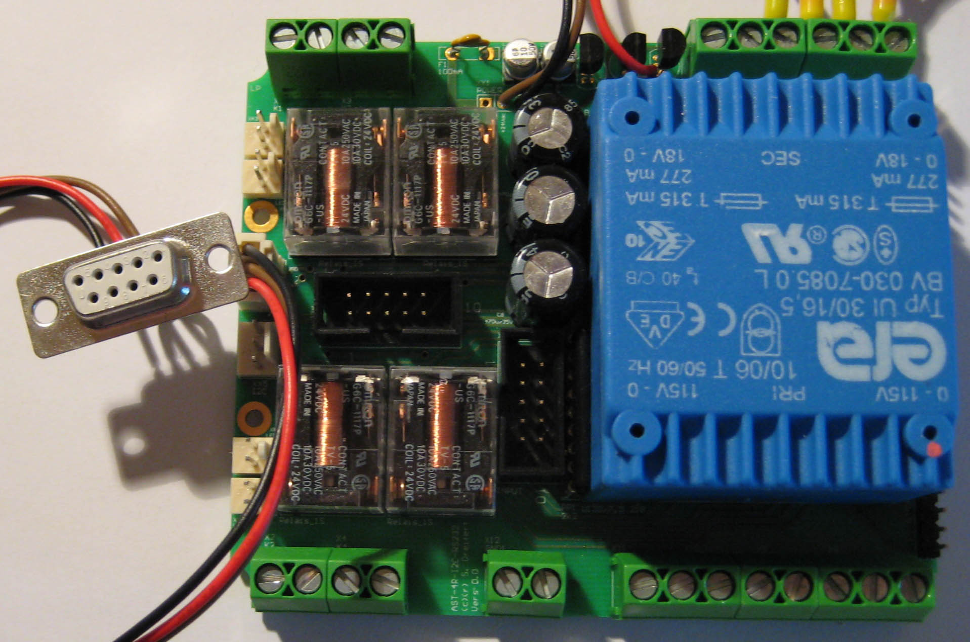

von Sascha D. (saschad)
Außer die Uhr, macht das das was Du willst... Gut es ist kein ATmega8,
sondern ein PIC16F870 / oder 872 was man gerade so hat... Über die
serielle Schnittstelle kannst Du daten austauschen wenn du das willst.
Ansonsten, wenn ich mich recht errinnere (das ganze ist schon etwas
her):
8 x digital I/O 24Vdc (Optokoppler mit ULN, hm, glaub ich)
4 x analog In (0..5V)
4 x Relais (je 1 Schließer) 250V/10A Schaltleistung muß man im
Datenblatt nachsehen.
IIC, UART
Versorgungsspannung 115Vac / 230Vac
usw.
Wenn ich heute Abend noch dazu komme suche ich mal den Schaltplan...
> her):
> IIC, UART
> usw.
> Gruß
Das wäre nett wenn du mal schauen könntest.
Ich habe mich noch nicht mit den PICs befasst. Werde mich dann mal
schlau machen. Kann man da denn was zeitgesteuertes machen oder muss man
das mit den eingängen verknüpfen?
