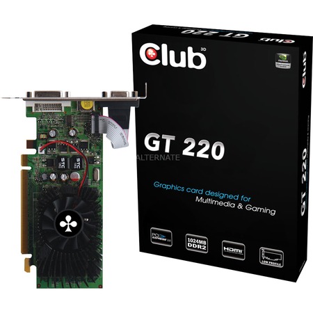

es gibt ja so komische Low-Profile Grafikkarten, bei denen um die
Platine klein zu halten, das VGA-Signal via Flachbandkabel auf die
Slotblende geführt wird.
Sowas z.B:
http://www.alternate.de/pix/prodpic/450x450/j/jcxuj5.jpg
Ist die Frequenz bei einen VGA-Signal nicht >100MHz und kommt es bei so
"billigen" und ungeschirmten Flachbandleitungen nicht zu massivem
Übersprechen und damit zu (Bild)Störungen?

bei so kurzen verbindungen passiert nichts, die leiterbahnen auf der
platine sind ja auch ungeschirmt.

Die Info habe ich hier her:
http://tinyvga.com/vga-timing/1280x1024@75Hz
Also bei 1280 x 1024 @ 75 Hz gibt das eine Pixelfrequenz von 135MHz.

von Benedikt K. (benedikt)
Schonmal was von impedanzangepassten Leiterbahnen gehört?
Wie viel so kurze Verbindungen ausmachen, merkt man schnell bei den
billigen Monitorumschaltern.
>> 1280 x 1024 @ 75 Hz
> wer sowas über ein VGA kabel jagt ist selber schuld.
Es gab Zeiten, da hat man auch 1600x1200 bei 75Hz und mehr über ein VGA,
bzw. über BNC Kabel geführt, und das absolut problemlos in bester
Bildqualität. Allerdings durften die Kabel damals auch noch etwas
kosten.
Die Flachbandleitung hat im VGA Signalweg nix zu suchen, das ist und
bleibt Pfusch. Sowas führt zu Reflektionen und somit zu Geisterbildern.
Bei guten CRT Monitoren sieht man das deutlich.
von HF Unwissender (Gast)
Danke, genau das wollte ich wissen.
Angenommen, man möchte trotzdem einen CRT an so einer Karte betreiben,
würde es sich dann nicht eher anbieten, die VGA-Buchse mit dem
Flachbandkabel zu ignorieren und stattdessen den CRT mittels
DVI2VGA-Adapter an den DVI-Port zu klemmen?
Falls es die Möglichkeit gibt würde ich eine andere Grafikkarte nehmen.
Sowas macht meiner Meinung nach einfach keinen Guten Eindruck bezüglich
der Qualität der Grafikkarte.
