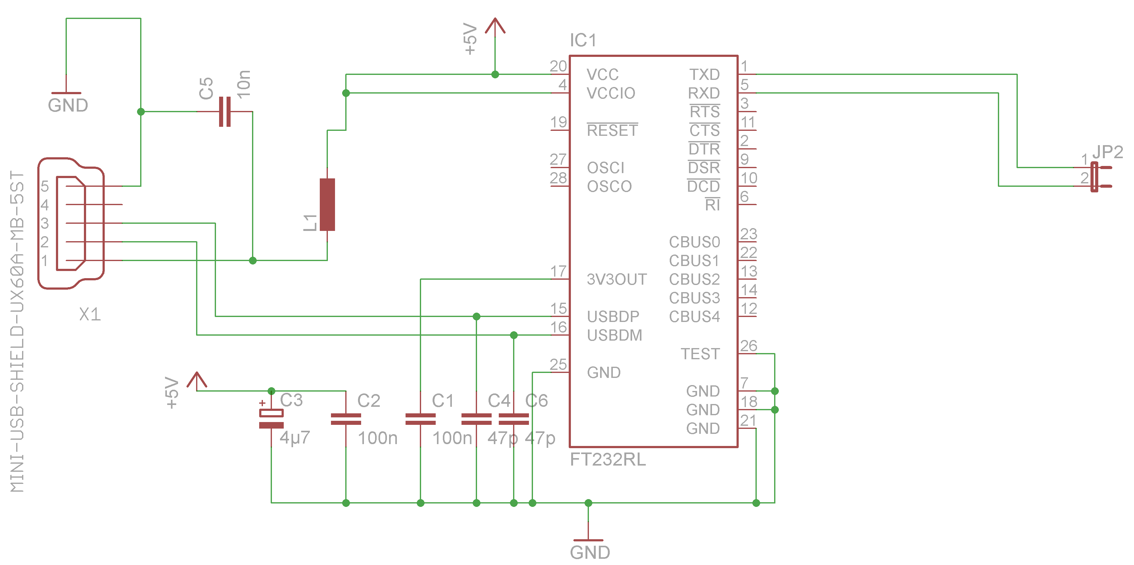

ich habe ein Problem mit der Inbetriebnahme eines FT232RL. Ich habe zum
besseren Aufbau auf einem Steckbrett eine Adapterplatine gemacht. Dort
werden alle Pins auf zwei 14polige Stiftsockel herausgeführt.
Die Beschaltung habe ich nach dem Schaltplan von Ulrich Radig bzw. dem
Datenblatt vorgenommen. Der Baustein soll Bus-Powered betrieben werden.
Nun zum Problem: Der PC erkennt meistens keinen FT232. Nur sehr selten
wird korrekt erkannt, meistens erhalte ich die Meldung USB Gerät wurde
nicht erkannt.
Betriebssystem ist WindowsXP oder Vista, habs auf zwei Rechnern
getestet.
Die Schaltung auf dem Breadboard habe ich mehrfach getestet, habe auch
die Lage der Kondensatoren geändert, und näher an die USB Buchse
gesetzt. Bringt aber keine Verbesserung.
Hat jemand eine Idee, woran das liegen könnte?
Das ganez ist erstmal ein Test, um es später in meine Schaltung zu
integrieren.
Würde mich über Unterstützung freuen.
Christian

es fehlt mindestens die beschaltung vom reset-pin, das kannst du so kaum
aus dem datenblatt entnommen haben

- Der POWEREN# Pin (CBUS3) ist bei dir nicht verwendet. Je nach dem
wieviel Strom die Schaltung hinter dem FT232 zieht könnte das zu
Problemen führen
- Du hast keine Induktivität in der Schaltung vorgesehen. Könnte
theoretisch zu Problemen führen, glaube ich aber nicht. Klappt bei mir
auch immer ohne
- Leitungslänge von BM und BP möglichst kurz wählen
- BM und BP Leitung ausserdem nicht in der Nähe von potentiellen
Störquellen verlegen.
- Schlechter Kontakt an einer der Leitungen
- Chip hat nen Schuss weg (ESD Schaden)

Hast Du das Metallgehäuse der USB-Buchse mit Masse verbunden?

Die Beschaltung ist bis auf eine fehlende Ferritperle am USB-Power
korrekt.
Das IC reagiert sehr empfindlich auf Störungen aus der
Versorgungsspannung (z.B. auch auf billige ESL).
Wenn keine Perle, dann wenigstens 10µH einsetzen und die Kondensatoren
möglichst nahe ans IC.
Wenn ich das richtig verstanden habe, hast Du auf dem Adapter nur den
Chip drauf.
Ich fürchte, dann wird das Problem wird durch den Adapter bedingt, Auf
dem Steckbrett lässt sich da kein vernünftiges Design aufbauen :-(
Bau besser die gesamte Schaltung auf eine kleine Platine auf und lass
erst dann die Pins zum Experimentieren raus...

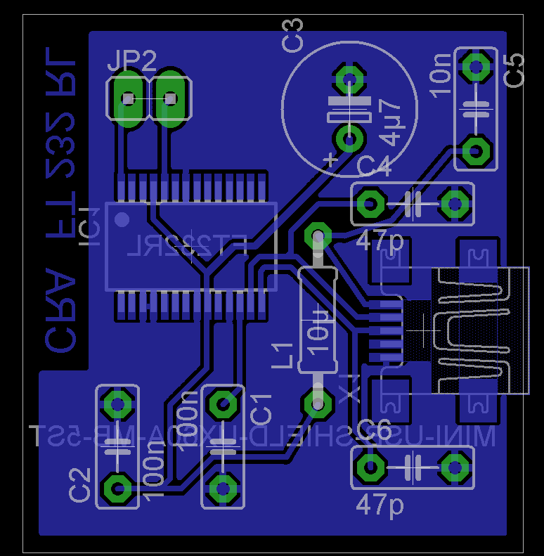

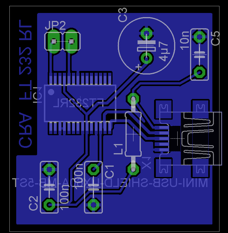

Jetzt habe ich mal den Plan geändert/angepasst und ein neues Board
erstellt.
Ich füge die Bilder hier bei. Bitte stört euch nicht an den falschen
Abmessungen der Gehäuse bei den Kondensatoren, das habe ich erst zu spät
gemerkt, und wollte es nicht mehr ändern. Der Pin-Abstand stimmt ja.
Soll ich das mal auf den Belichter legen und ätzen, oder soll ich noch
etwas ändern?
Christian
von peterguy (Gast)
Hi Christian,
ich habe mal eine Beschaltung von mir angehängt, die auf jeden Fall
funktioniert. Ist zwar der FT245RL, aber vom Grundsätzlichen her sollte
auf der USB Seite kein Unterschied sein.
An deinem Board ist mir aufgefallen, daß du den 10nF am USB als gepolten
Kondensator ausgelegt hast. Ich würde da einen normalen Kerko nehmen.
Ausserdem scheint das Gehäuse vom USB immer noch nicht mit der Masse
verbunden zu sein.

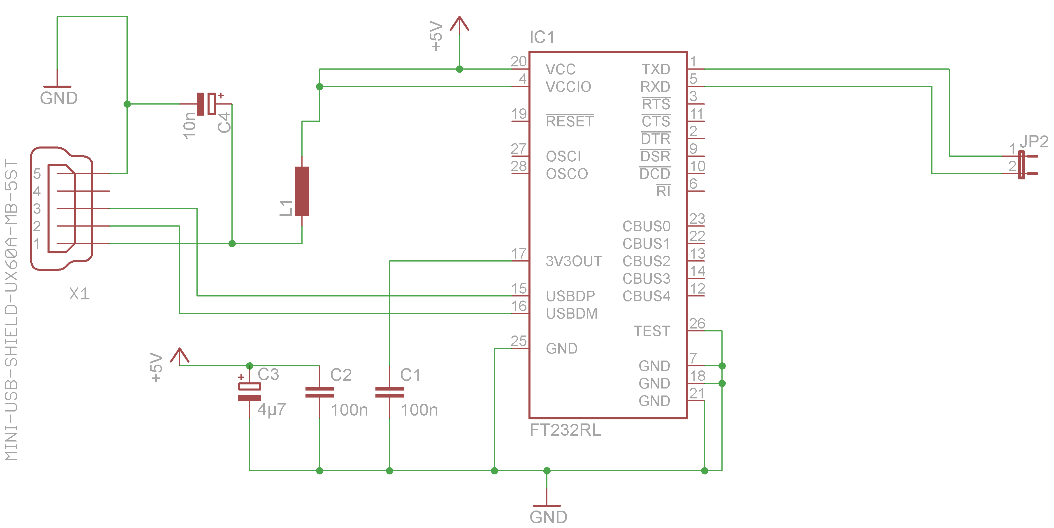

von Christian R. (cradi)
Hallo Peterguy,
danke für die Info und den Schaltplan.
Die USB Buchse werde ich mit Masse verbinden. Warum hast Du die 47pF an
D+ und D- dran? Kann mein Fehler evtl. auch daher kommen?
Ich habe den 10nF gegen einen Kerko getauscht. Nun werde ich dann mal
einen Test auf Platine machen.
Danke und Gruß
Christian

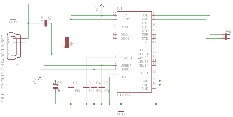

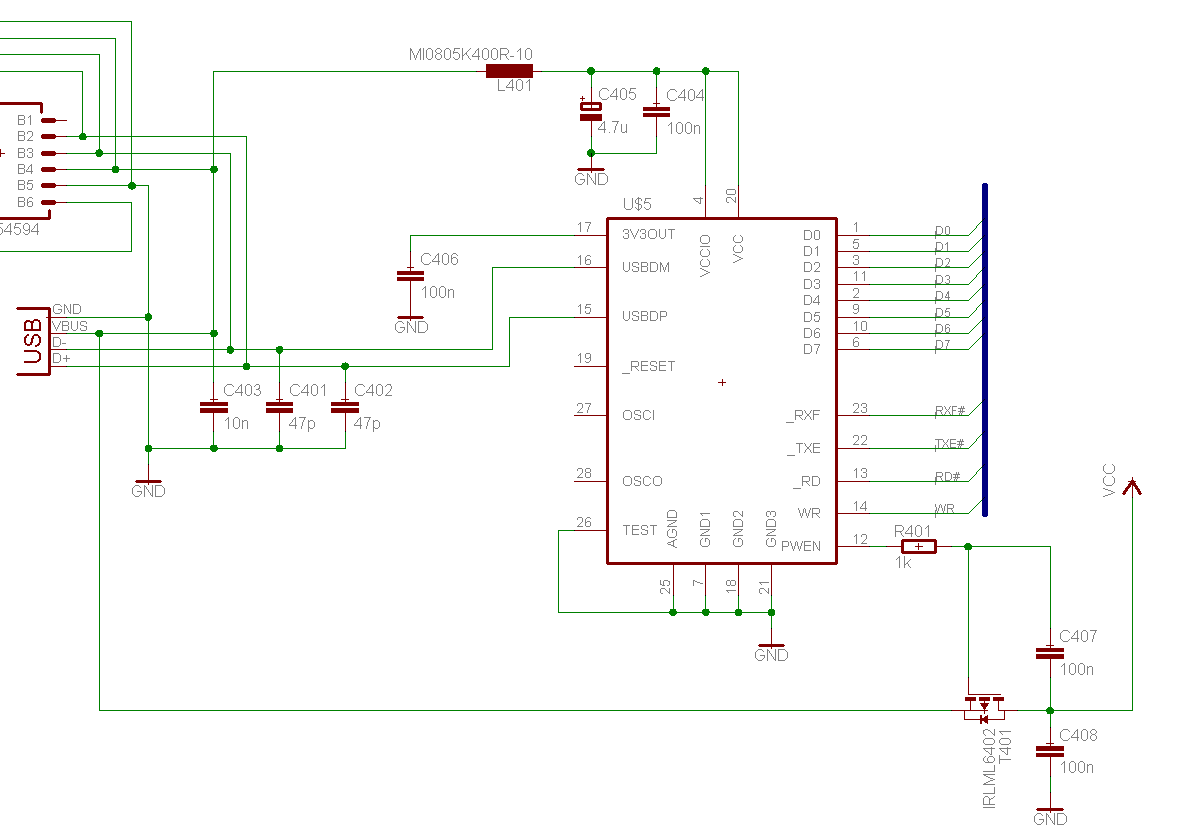

und hier nochmal der aktualisierte Schaltplan und das Board.
Wenn nochmal jemand drüber schauen mag, bevor ich den Belichter anwerfe,
und das Ätzbad aufheize :-)))
Danke und Gruß
Christian
von Gebhard R. (Firma: Raich Gerätebau & Entwicklung) (geb)
Ideal scheint mir das alles nicht zu sein. setze doch den FTDI232 so nah
wie möglich an die USB Buchse (GND auf jeden Fall anschließen). Die
Stützkondensatoren so nah wie möglich an den FTDI. Dein Entwurf oben
könnte wohl auch so wie er ist funktionieren, wenn man aber schon
Probleme mit der Erkennung gehabt hat, dann sollte man so optimal wie
möglich designen.
Grüße
von Gast (Gast)
Um es richtig toll zu machen könntest du noch /CTS, /DSR, /DCD und /RI
auf Masse legen. Schau mal hier:
http://www.mikrocontroller.net/articles/Zilog_ZNEO_Bootloader

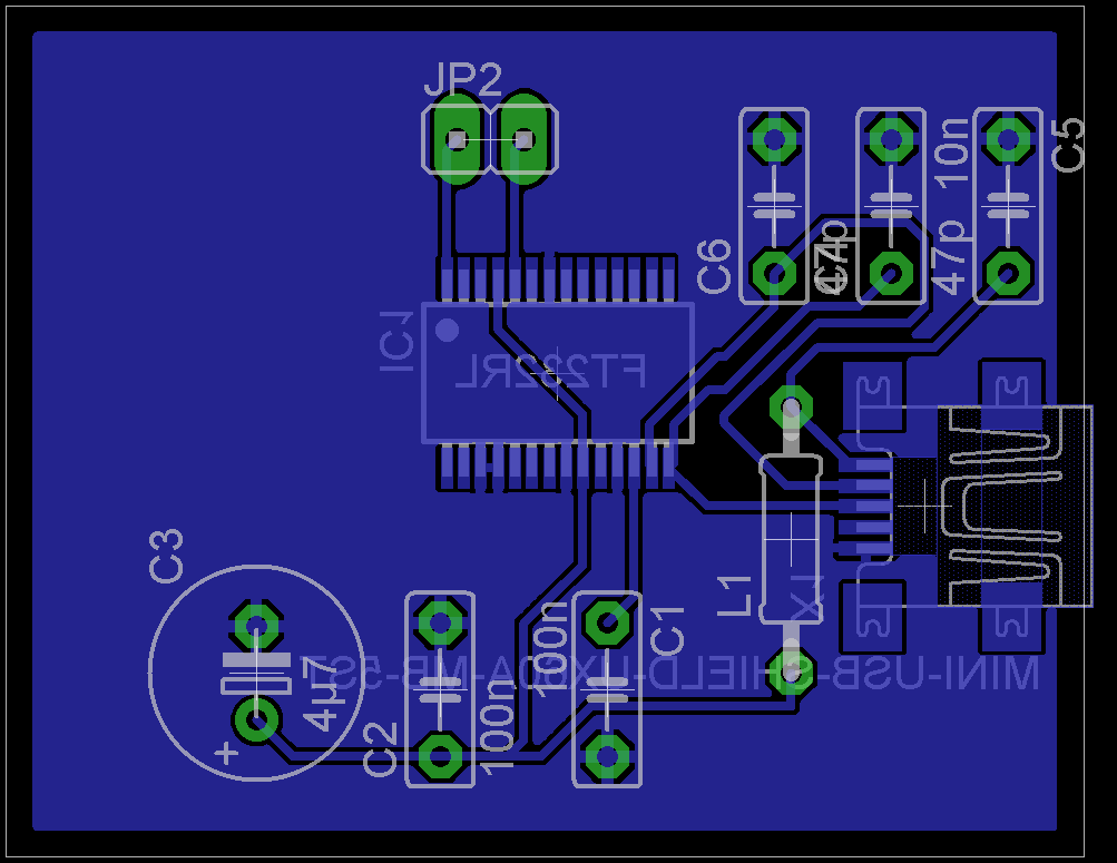

Hallo Gebhard,
danke für die Rückmeldung.
Ich habe jetzt das Board nochmal neu gestaltet und Format und Aufteilung
etwas geändert. Der FT232 ist jetzt näher an der USB Buchse. Die Buchse
wird mit einer Lötbrücke mit Masse verbunden.
Ist das so besser?
Christian
besser aber nicht gut. Die 2 USB Signalleitungen gleich lang
machen(besser: gleich kurz). Die 47pF C's braucht es nicht ==>
weglassen.
Grüße

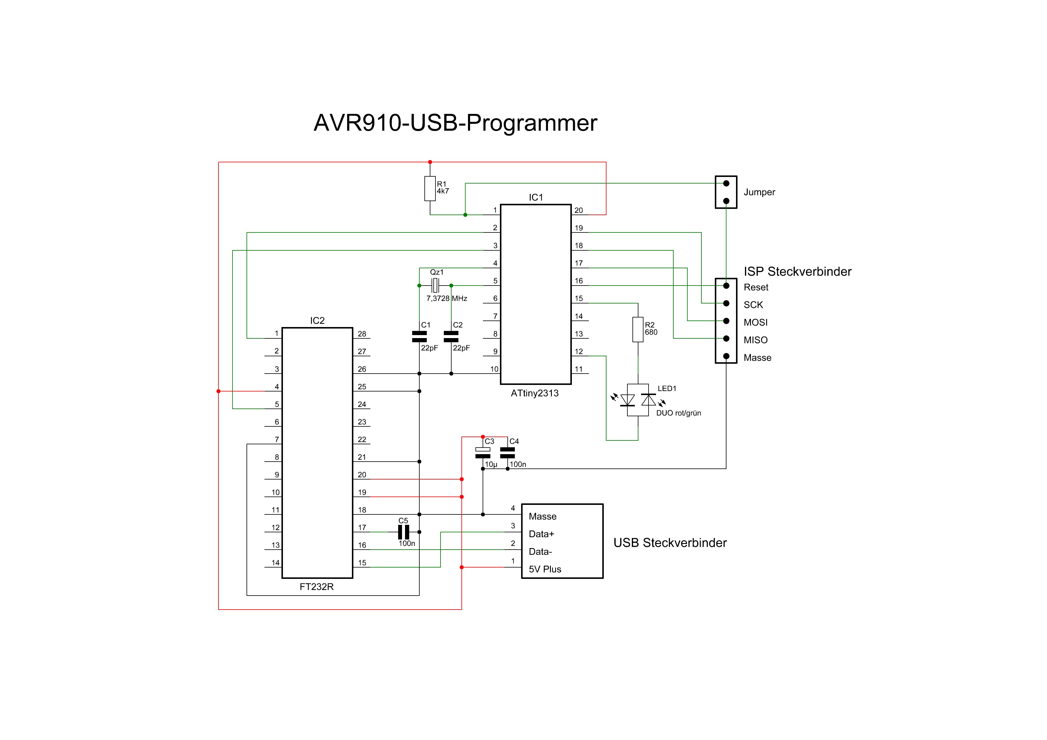

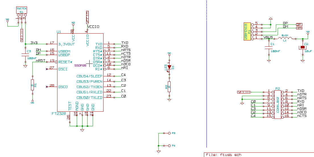

von Jens (Gast)
Hallo Christian!
Anbei der Schaltplan von meinem USB-Programmer. Der FT232RL funktioniert
mit der Beschaltung problemlos…
LG Jens

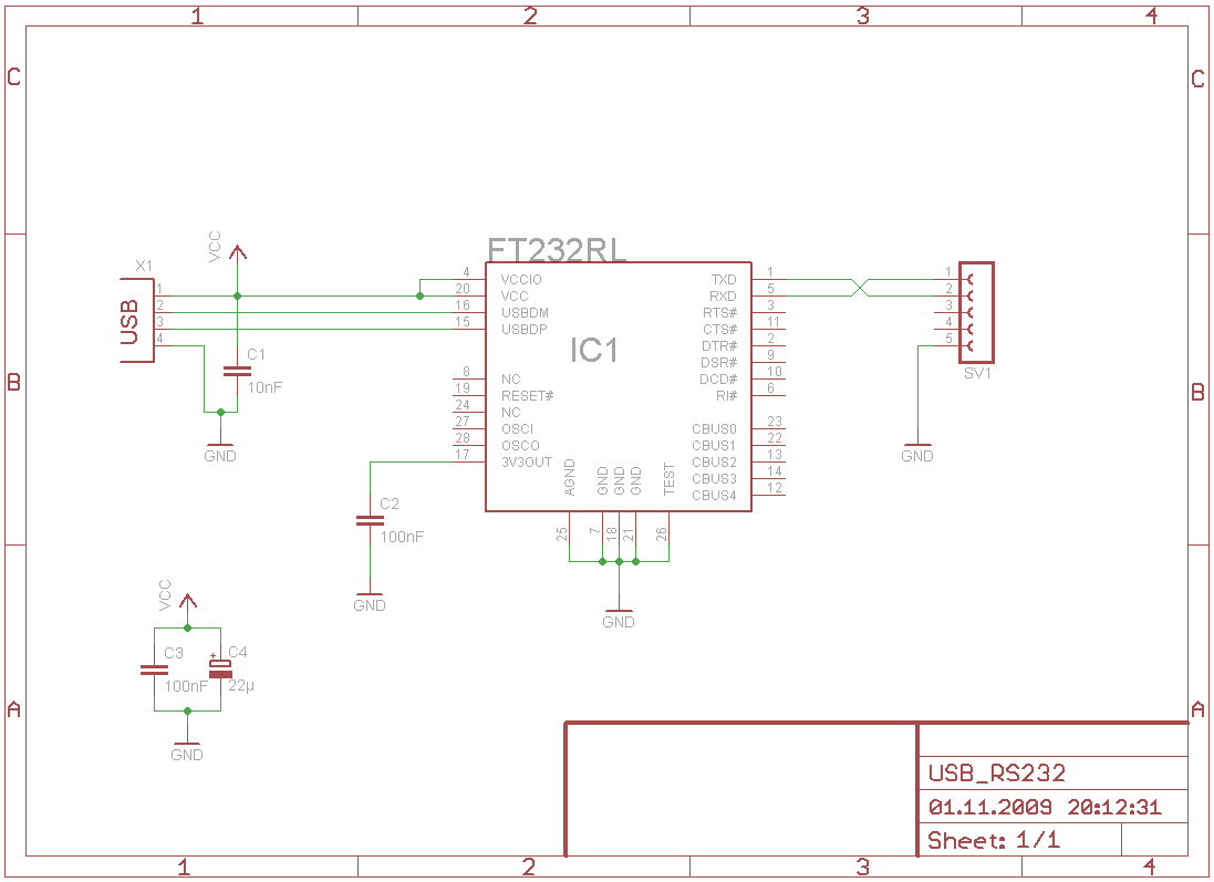

So,
nun aber....
D+ und D- fast gleich lang, und die 47pF wieder raus.
So ok?
Christian
was is mitm Buchsenschirm hä?
Grüße

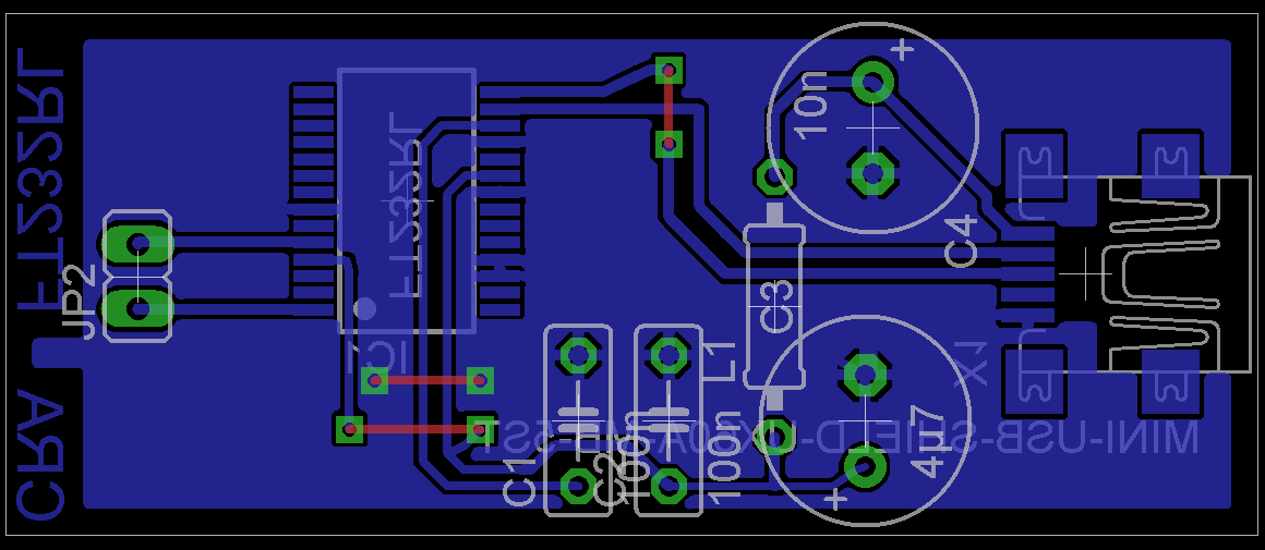

So,
und nun habe ich den Elko noch auf die andere Seite gesetzt und das
ganze damit etwas verkleinert.
Christian
Do is irgendwie koan Anschluß um ne Leiterbahn zu ziehen. Da mach isch
dann ne Lötbrücke, nicht schön aber ist ja nur nen Testmodul.....
Danke und Gruß
Christian

von Jens (Gast)
Du hast vergessen Pin 19 auf Plus zu legen...
von Marcus M. (marcus67)
Na ja, ich hatte früher mit dem FT245B genau das gleiche Problem
(allerdings sehr selten). Damals hat FTDI die 47pF Kondensatoren
empfohlen - Problem beseitigt.
Seit wir auf den 245RL umgestiegen sind, verwenden wir weiterhin die
47pF Kondensatoren. Bei bisher > 5.000 Geräten keine Probleme mehr.
Gruß, Marcus
von ich (Gast)
Die eine USB Leitung an den FT232 ist nicht gut an das Pad
angeschlossen. Leg sie gerade dran, nicht so halbschräg.

Wg. der 47p Kondensatoren bin ich jetzt etwas ratlos. Soll ich die nun
verbauen, oder nicht?
Und wg. Pin 19: Laut Datenblatt bleibt der bei Bus Powered offen...
Christian
So,
nun habe ich die beiden Pins neu verdrahtet und die beiden 47p wieder
drin...
Christian
von Peter W. (peterguy)
Du kannst die beiden 47pF Kondesatoren ja mal vorsehen und bei Problemen
testweise auslöten.

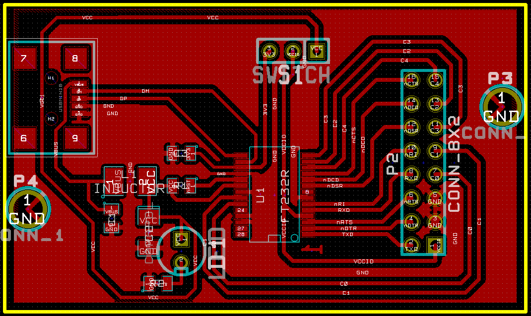

von Einhart P. (einhart)
Hallo Christian,
was ich nicht so ganz verstehe: warum nimmst du bedrahtete
Kondensatoren, wenn du sowieso SMD verarbeitest? SMD-Cs hätten hier
wirklich nur Vorteile:
weniger Platzbedarf, weniger bohren und ein geringerer Abstand zum
FT232.
Denk 'mal darüber nach.
Schönes Wochenende!

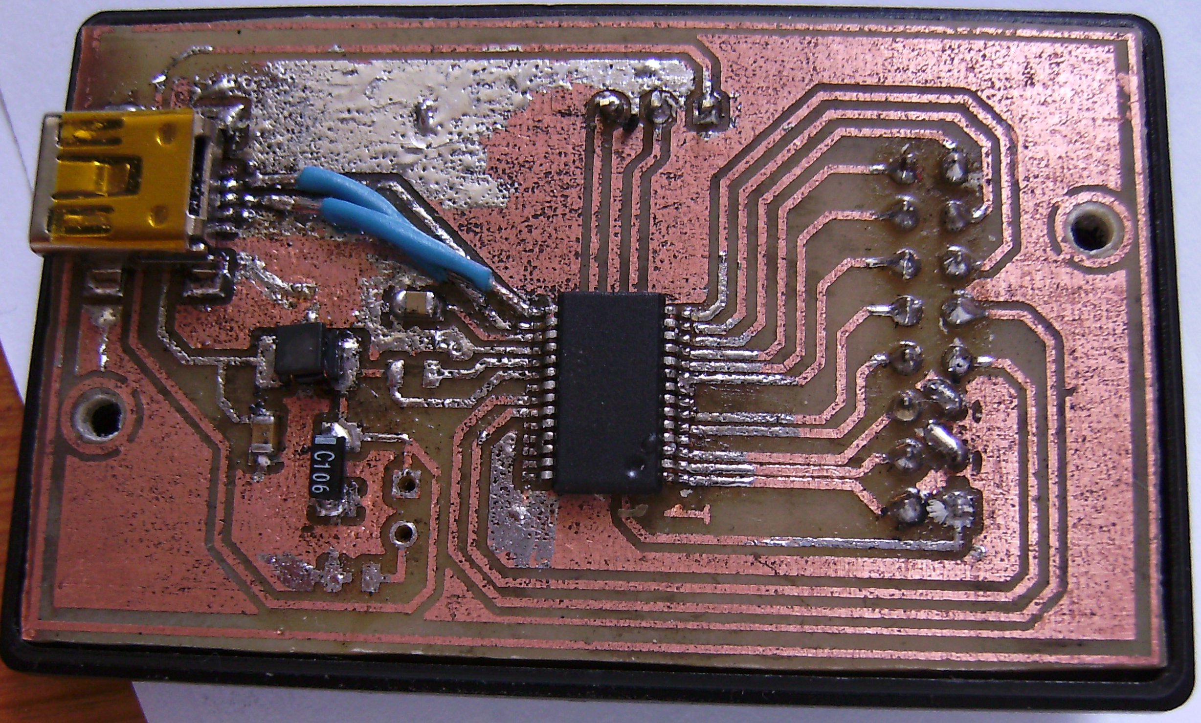

Hallo an alle,
ich habe das ganze jetzt nochmal neu aufgebaut. Ich habe nun alles in
SMD gebaut, bis auf die Spule. Da hatte ich keine SMD Variante. Habe sie
aber trotzdem von der Bestückungsseite eingesetzt und verlötet.
Die 47p Kondensatoren habe ich im Lyout vorgesehen, aber nicht
eingesetzt, und das Gehäuse der USB Buchse habe ich mit GND verbunden.
Und siehe da, es geht.
Also vielen Dank an die vielen Helfer für Tips und Ratschläge.
Christian
da ich noch Anfragen hatte hier die Finale Version von Schaltplan und
Board als png, und die Eagle Dateien als .zip.
Christian
von Michael L. (michaelx)
ich hatte die gleichen Probleme bei einem Modul. Fehlender GND am
Gehäuse der USB-Buchse war definitiv die Ursache
Den hatte ich zwar vorgesehen, aber zunächst nicht angelötet, um die
Buchse ggf. leichter demontieren zu können.
HTH für allen späteren Sucher.

von Joghurt3000 (Gast)
Moin,
ich habe auch meinen ersten Versuch mit dem FT232(RL) begonnen und bin
ebenfalls Opfer von Problemen geworden was sich hier so darstellt:
verbinde ich mein Board mit dem USBus wird das Gerät korrekt erkannt und
nach ca. 30s wieder "disconnected". Alle darauffolgenden Stecker
ziehen/anstecken ergeben entwerder garnichts oder connects mit sofotigem
disconnect. Log:
[ 5213.216342] usb 1-1.1: new full speed USB device using ehci_hcd and address 6
[ 5213.314834] usb 1-1.1: configuration #1 chosen from 1 choice
[ 5213.919821] usbcore: registered new interface driver usbserial
[ 5213.919843] USB Serial support registered for generic
[ 5213.919878] usbcore: registered new interface driver usbserial_generic
[ 5213.919881] usbserial: USB Serial Driver core
[ 5213.972271] USB Serial support registered for FTDI USB Serial Device
[ 5213.972348] ftdi_sio 1-1.1:1.0: FTDI USB Serial Device converter detected
[ 5213.972388] usb 1-1.1: Detected FT232RL
[ 5213.972391] usb 1-1.1: Number of endpoints 2
[ 5213.972394] usb 1-1.1: Endpoint 1 MaxPacketSize 64
[ 5213.972397] usb 1-1.1: Endpoint 2 MaxPacketSize 64
[ 5213.972400] usb 1-1.1: Setting MaxPacketSize 64
[ 5213.972867] usb 1-1.1: FTDI USB Serial Device converter now attached to ttyUSB0
[ 5213.972887] usbcore: registered new interface driver ftdi_sio
[ 5213.972890] ftdi_sio: v1.5.0:USB FTDI Serial Converters Driver
[ 5250.389178] hub 1-1:1.0: port 1 disabled by hub (EMI?), re-enabling...
[ 5250.389547] usb 1-1.1: USB disconnect, address 6
[ 5250.389786] ftdi_sio ttyUSB0: FTDI USB Serial Device converter now disconnected from ttyUSB0
[ 5250.389806] ftdi_sio 1-1.1:1.0: device disconnected
[ 5250.692881] hub 1-1:1.0: unable to enumerate USB device on port 1
22
[ 5251.044827] hub 1-1:1.0: unable to enumerate USB device on port 1
23
Nach dem abtrennen des Boards vom Bus messe ich zwischen GND und
VBUS/VCC eine Spannung von ca. 0,5 Volt. Zusätzlich habe ich (was auf
dem Board Foto nicht der Fall ist) das Steckergehäuse auf GND gelegt.
Beste Grüße
